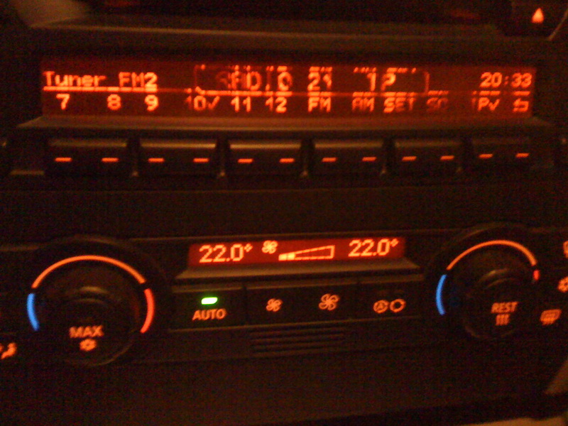

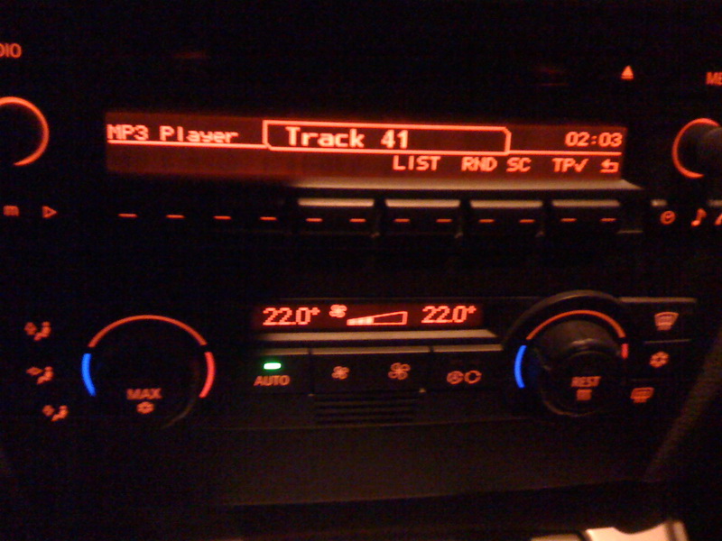

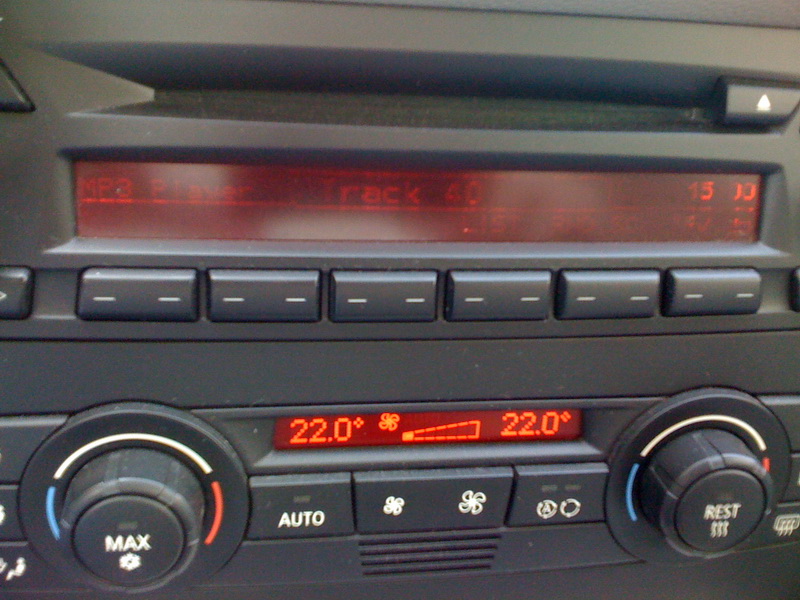

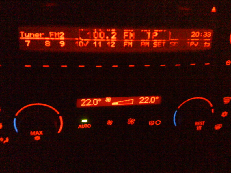

  5. Salut, Revin cu o problema la un e90 care are radio cd professional Cand e rece masina mi se vad toti pixelii pe display-ul de la radio-cd, iar dupa ce merg cu ea cam 30 min. incep anumiti pixeli sa se estompeze. Ce rezolvare exista la problema ? Este din display sau din unitate ? Eu ma gandesc ca daca era din display facea tot timpul nu numai dupa ce se incalzea. Aveti poze pentru exemplificare, prima este cand masina e rece

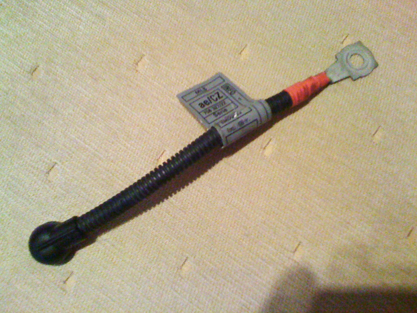

  6. Tensiune era 12V dar datorita contactului imperfect prin cablu nu treceau mai mult de 7A ceea ce e foarte putin. Poate trece dar solutia tehnica aleasa de a folosi un contact lamelar prin atingere la un curent de 40A este destul de puerila si predispusa la probleme de genul asta de-a lungul timpului.
  7. Astazi si ieri am fost la electrician si amandoi zicem ca am gasit vinovatul pentru problema mea. Iata-l Este cablul care pleaca de la electromotor si intra in releul Mufa care intra in releu era decalita si corodata. Acolo sunt doua lamele care prind un piciorus din releu care zice electricianul ca in timp s-a slabit si fiind un contact imperfect s-a incins, s-a decalit si si-a pierdut elasticitatea. Prin acest cablu treceau numai 7A in test in loc cam de 40 zic eu. L-am comandat, imi ajunge intr-o saptamane si a costat 130 lei Oricum inginerii lu' peste cei de la BMW, cum au putut sa proiecteze sa treaca un curent de 40A printr-un contact cu lamele ...

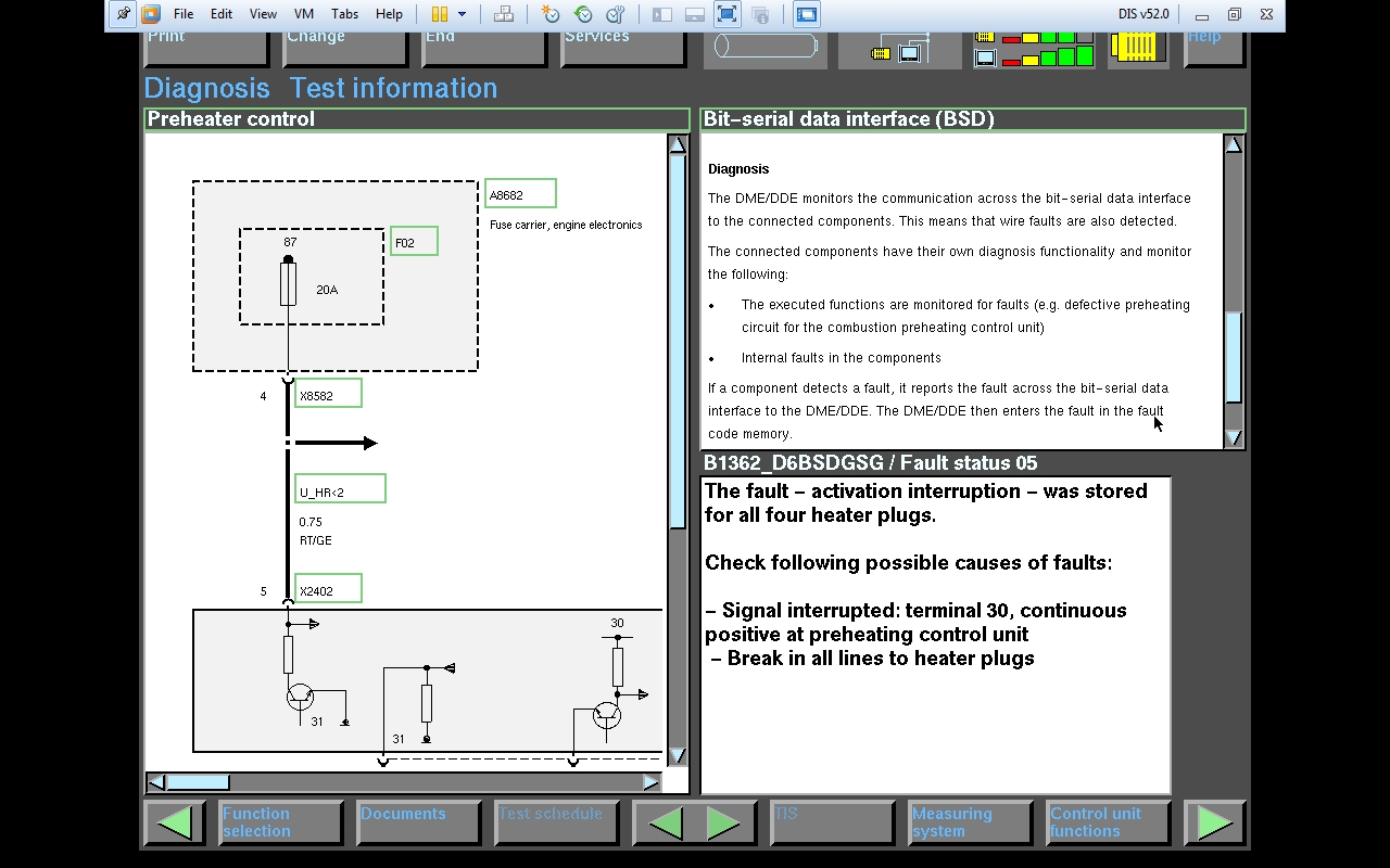

  9. In aceasta seara am facut o testare si aveti aici atasat printscreen-ul cu ce mi-a dat dupa erorile de rigoare pe toate 4 bujiile Se pare ca releul intrerupe, cel putin asa inteleg eu Va multumesc pentru ajutor
