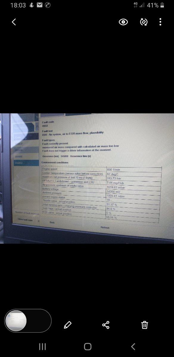

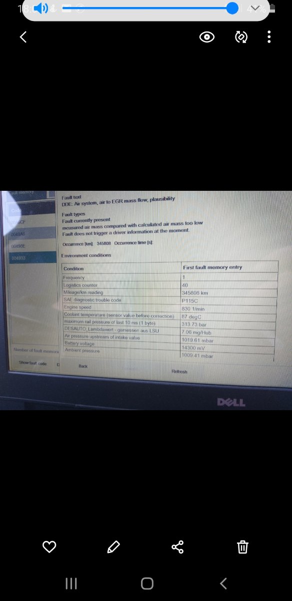

  3. Azi am curatat admisia. Era foarte imbacsita. Insa teava de intra in ea era obturata de mizerie. Din ce am citit pe grupuri eroarea 4933 provine atc cand teava aia este infundata. O sa merg la tester sa vad daca a disparut eroare, cei drept in momemtul de fata masina parca trage mai bine
  4. O sa ii curat si admisia zilele astea si sa vedem cezi. Azi dupa un drum mai lung masina am.sesizat ca nu trage sa te bage in scaun cum o facea inainte, merge decent nu cum.ar trebui, deci cred ca eroare inca persista. Sa schimb senzorul de ziceam mai sus? Ca altceva nu stiu ce i.as mai putea face. Un coleg mi.a zis ca pot sa ii dau debitul mai.mare de aer la egr dar sa vad daca este posibil si daca gaseac pe cineva sa stie sa faca treaba asta daca este posibil , ca zicea c poate noul egr deschide mai sus si paote din cauza asta sa eroare. Avem masina bune dar msseriasii...
  5. Am foat azi la un baiat cu tester. Mi.a sters eroarile si becul.cu check din bord insa imi apare eroare in continuare pe tester 004933 egr presiune low insa fara se se mai aprinda in bord check.ul. baiatul.cu tester mi.a spus ca i.a dat reset la valori la.egr dar tor apare eroarea asta Am.citit pe forum si am vazut ca este vorba despre un senzor blackkpressure sau ceva de genu dar nu stiu ce sa zic. Ca deja am schimbat egr de pomana. Altii zis ca in admisie ar fi in admisie o teva care ar fi in fundata si nu trec gazele

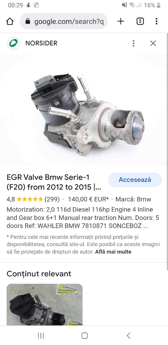

  6. Azi am pus alt egr nou wahle. Dar vad ca martorul din bord nu s.a stins. Trebuie sters cu testerul? O sa pun maine poze cu vechiul egr
  7. Se pare ca azi s.a aprins check.ul iar insa nu am apucat sa ma uit la egr sa vad daca mai lucreaza
  8. Se pare ca egr.ul era blocat . L.am curatat si deblocat azi si vad ca acum lucreaza. Intradevar agata asa cum a precizat adrian hd. Vad ca dupa pornire s.a stins martorul din bord. Acum sa vad cat o duce. Ms de sfaturi. Cred ca si nersul intrerupt si fumul era de la el

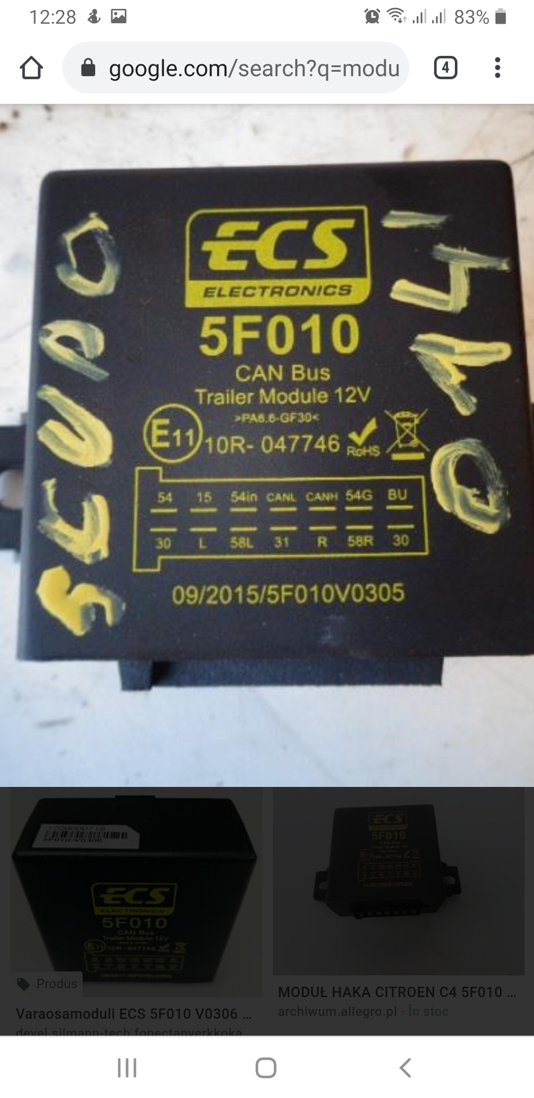

  19. Motivul deconectarii nu l.am gasit. Masina am cumparat.o. citisem pe site.ul modulului ca nu trebuie codat Asta este modulul
  20. Am reusit sa fac sa funcioneze luminile la remorca prin conectarea cablutilor modulului la canbus deoaree nu erau legate. Dupa o zi de la conectate in timpul mersului cu remorca, mi s.au aprins toti martori de bord iar pe navigatie imi spune ca am o problema de electronica. Am oprit am deconectat modulul remorci si martorii au disparut. Care sa fie cauza, modulul defect?
