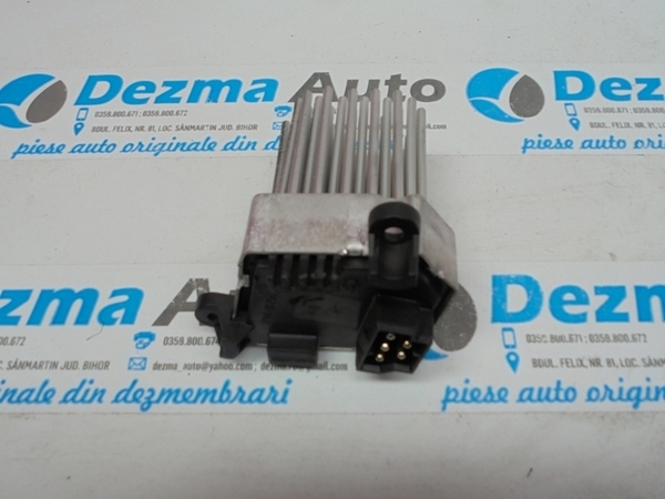

Salut, am avut un E46, si problema lor pe clima e un releu, cunoscut si popular piesa arici, sau cu tepi. El se ocupa de ventilator, turatii, etc., si se afla undeva in spatele torpedo-ului, nu e foarte complicat de gasit si schimbat, daca stii ce sa cauti...dupa ce o schimbi sigur o sa revina totul la normal. Ai o poza cu el. Bafta,

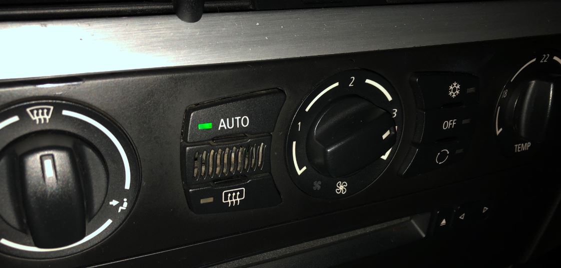

Salutare, Dilema: am observant ca in ultima perioada(s-a mai intamplat si in trecut, dar mai rar si nu am bagat de seama) mi se dezactiveaza din senin clima de pe Automat(azi a trecut in manual de vreo 10 ori in 15 min) - pur si simplu butonul de Automat se stinge si clima trece in modul manual. Stie cineva de ce?...v-ati mai lovit de asemenea problema? Merci,
