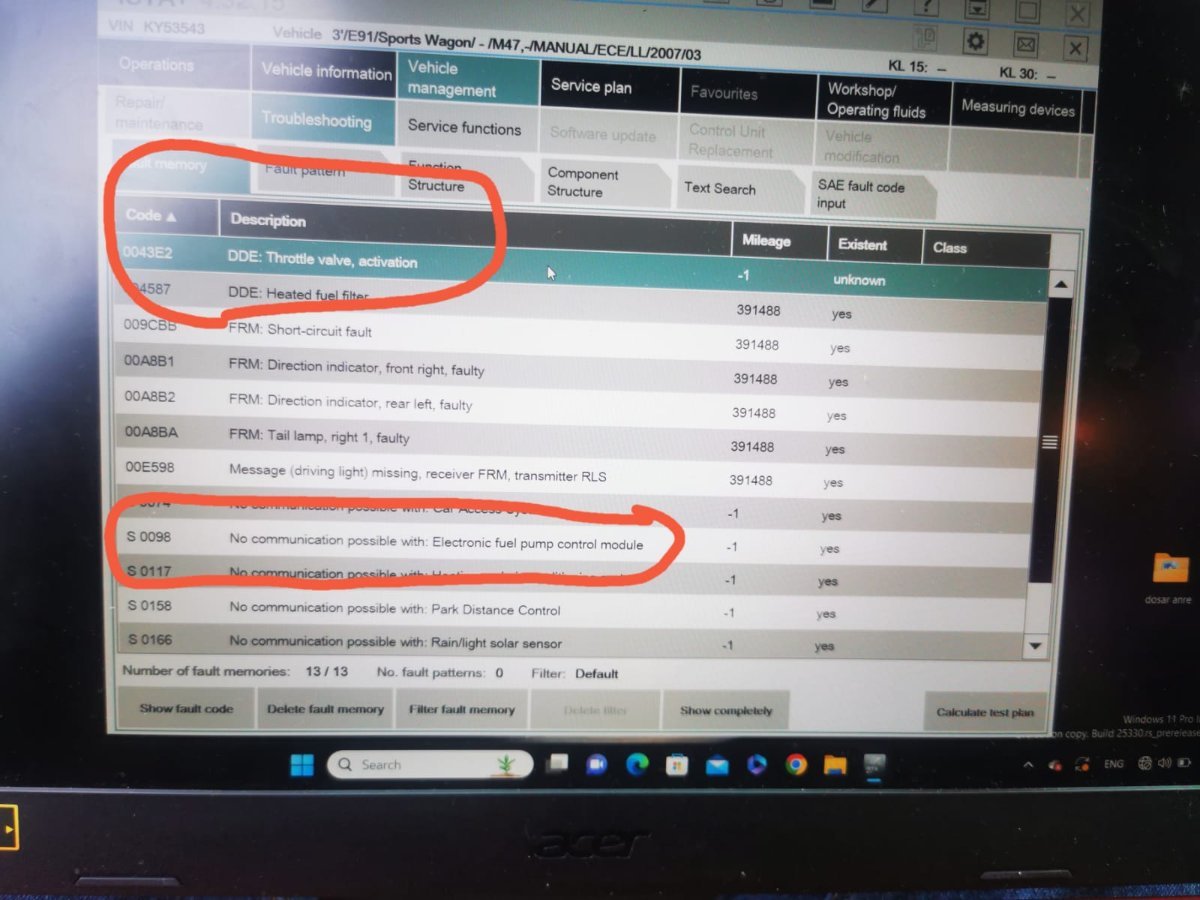

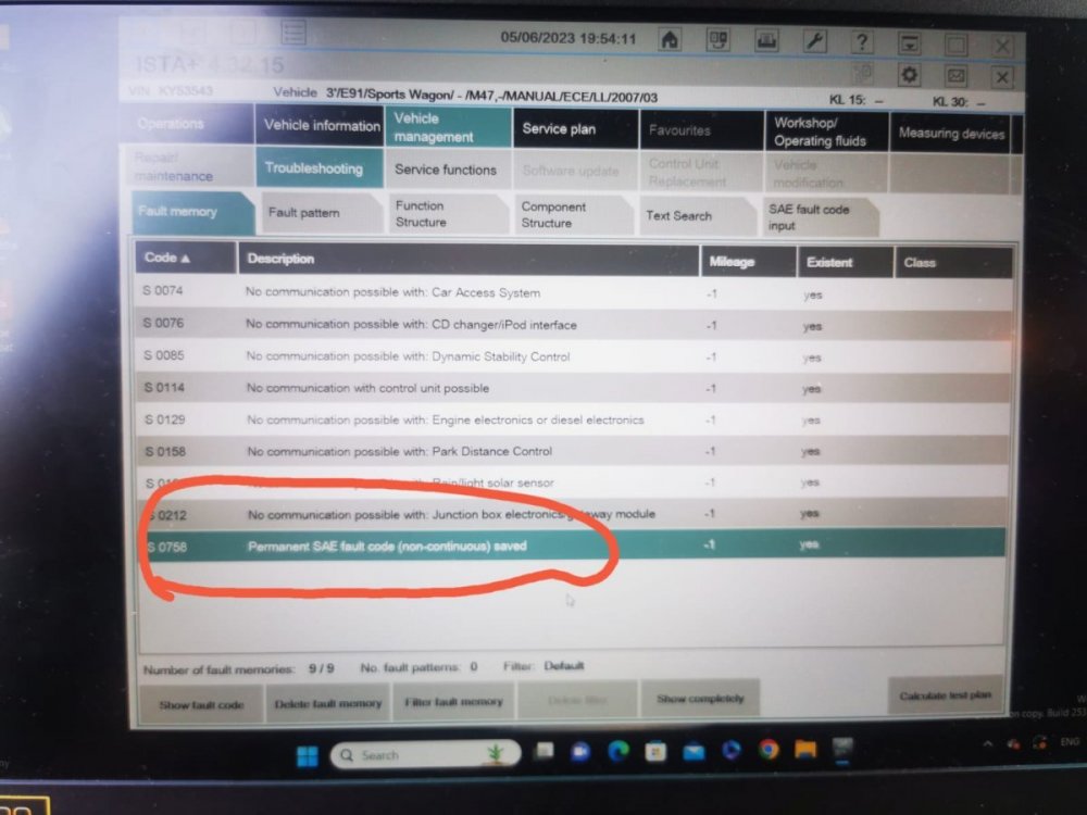

  8. Buna seara, Ma ajuta va rog careva cu interpretarea acestor 3 erori :possibile cauze / rezolvari. Mulțumesc!
