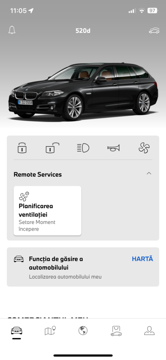

mybmw app My BMW App
Andrei Coman replied to Kirchmayr's topic in Audio/Video/Navigatie/Electronica auto
Am reusit ieri de pe un cont de Romania sa activez gratuit remote services. Nu a mers din browser, doar din cea mai recenta versiune a aplicatiei. Si inainte de asta, doar adaugand VIN-ul masinii putem sa trimit adrese de destinatie din aplicatie in masina, acum s-a deblocat sectiune de unde pot inchide/deschide masina de la distanta etc.- 208 replies

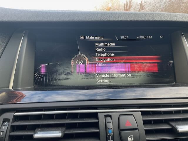

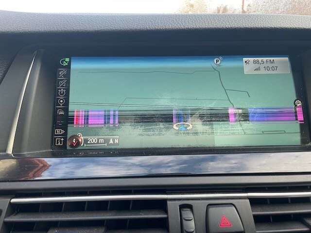

f11 Display Navigație F11 NBT
Andrei Coman replied to Andrei Coman's topic in Probleme tehnice si rezolvari Seria 5
Am luat display-ul de pe OLX de la cineva din Constanta cu 1500 de lei. Am urmat procedura din video-ul asta, nu am mai scos modulul de la clima, doar trim-ul cu gurile de ventilatie si ai acces la cele doua suruburi T15 care tin display-ul. -
Multumesc mult pentru raspunsuri! A fost display-ul. L-am schimbat destul de usor, plug & play cu un alt display de NBT. -
Salut! De câteva zile am probleme cu display de la navigație la un F11 din 2016 (navigație NBT mare) Se poate recondiționa sau ar trebui sa schimb display-ul cu totul? Se poate schimba doar display-ul (fără unitatea iDrive ) ? Daca e de schimbat ar fi compatibil și display-ul de la un CIC ? Am văzut ca se găsesc mai greu display-urile pentru NBT. Mulțumesc!
