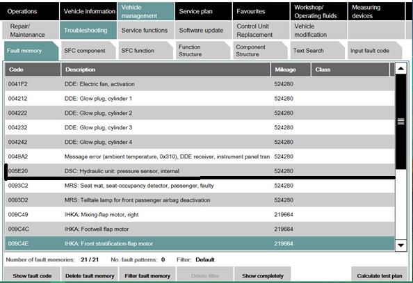

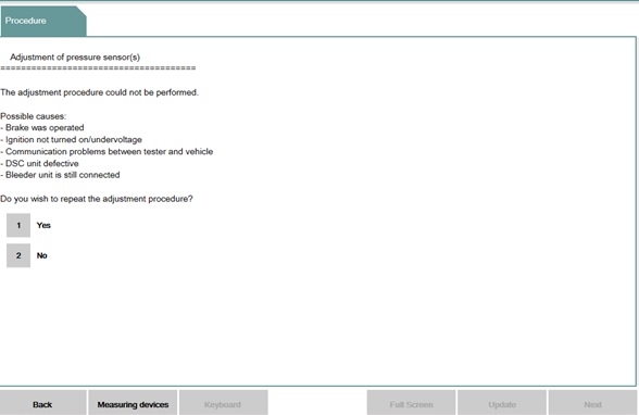

  19. Am rezolvat eroarea cu comunicarea. Pana la urma era de la faptul ca cablul VAG a resetat ping-ul cablului pentru BMW. Diagnoza imi mergea, codarea nu. Acum mai am 2 chestii. Sa vad cu clima ce pot face, dar asta e mai putin important. Am incercat sa rezolv cu abs-ul. Am codat-o, imi citeste seria care difera de cea instalata fizic pe masina, nu stiu de ce... Cand sa fac echilibrarea ABS-ului imi da eroare. Cauzele sunt in poza. Masina avea 11.6V si ma gandesc ca problema ar fi fost de aici, sau gresesc? Singura eroare legata de abs/dsc este DSC Hydraulic Unit Pressure Sensor Internal. Calibrarea senzorului unghi volan a fost realizata.

    La e90 e o problema destul de comuna cu releul de la stergatoare. Se inlocuieste, costa aprox 80lei. Problemele de la abs/dsc pot fi multiple. Cel mai usor iti poti da seama dupa o diagnoza.
