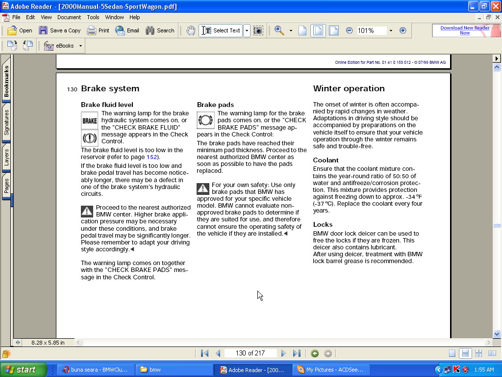

  11. Aaa,al doilea bec de la airbag. Se pare ca placutele au ajuns la grosimea minima si ar cam trebui sa le schimbi dar poti sa le verifici vizual.
