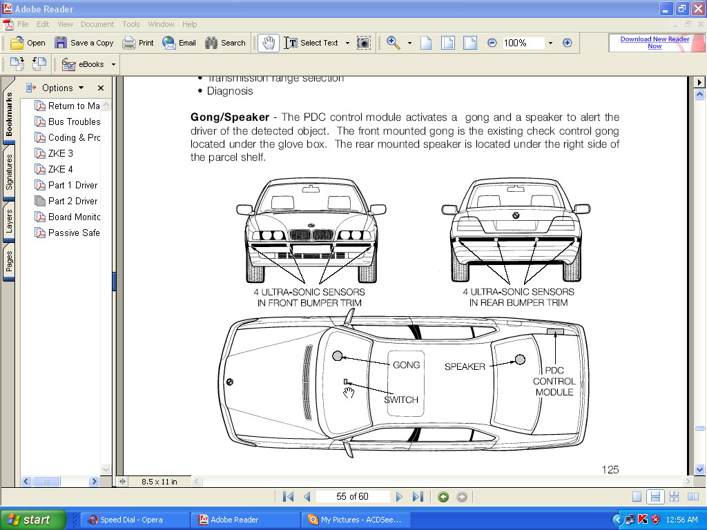

  6. Poza asta zice ca ai un difuzor separat:

  10. Poate e stricat difuzorul spate si ei de fapt functioneaza dar nu se aud.Pune masina pe tester sa vezi ce apare.
