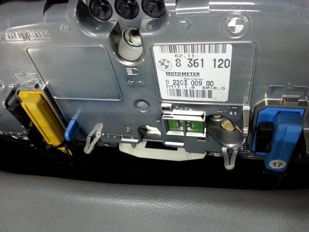

    Nu, e tot pentru 6 cilindri, dar pentru alt model de ceasuri. In alta ordine de idei, am gasit calculatorul cu care vine masina din fabrica, tabloul de bord e functional 100%, iar eu sunt fericit peste masura!

    Probleme in paradis. Din joaca, am desfacut capacul sigurantelor din compartimentul motor. Nicio siguranta arsa, relee la locul lor, toate bune si frumoase, asa ca am trecut la urmatorul capac. Am desfacut cele 4 suruburi, am dat capacul la o parte si am gasit vreo 2 relee si 2 calculatoare, DME si unul de ABS. Cel de injectie nu era intepenit in niciun fel, intrase doar pe canalele prevazute si atat. Am scos mufa, am tras calculatorul (DME) afara si am descoperit ca pe el scrie "E36" cu markerul. Acum, pentru faptul ca masina merge bine (sau cel putin, asa mi se pare), nu pot fi prea suparat pe chestia asta. Imi pun, insa, urmatoarele intrebari: 1. oare din cauza asta nu imi functioneaza turometrul? Reamintesc faptul ca in self-test, toate acele fac cursa corespunzatoare iar ceasul este (parca) al masinii. 2. pot fi si alte probleme in functionarea motorului si tuturor chestiilor auxiliare? La achizitie, pe langa celelalte chestii din portbagaj, gasisem si un DME, dar nu m-a dus capul sa intreb ce e cu el, mai ales ca avea seria altei masini pe el. Il pot pune pe acesta pe masina, macar de proba? Risc ceva? Atasez 2 poze si cu el (pff, pare sa fie de E36, motor M52B20, conform realoem). Ce imi recomandati sa fac mai departe? Nu mi se pare normal sa am DME de E36, as cauta unul special pentru masina mea.
