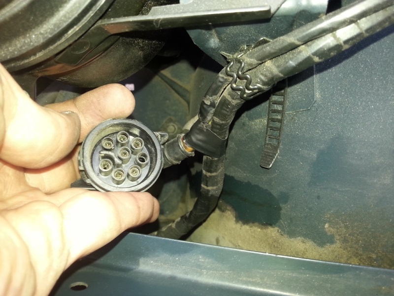

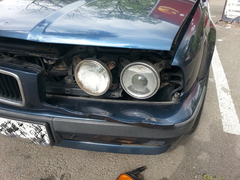

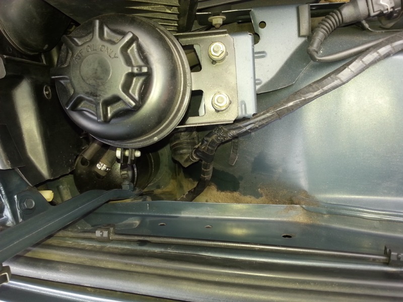

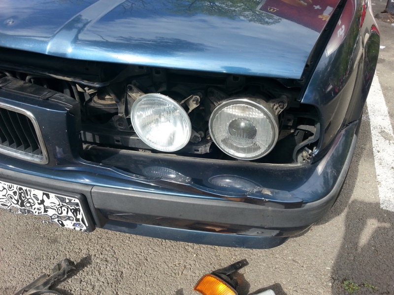

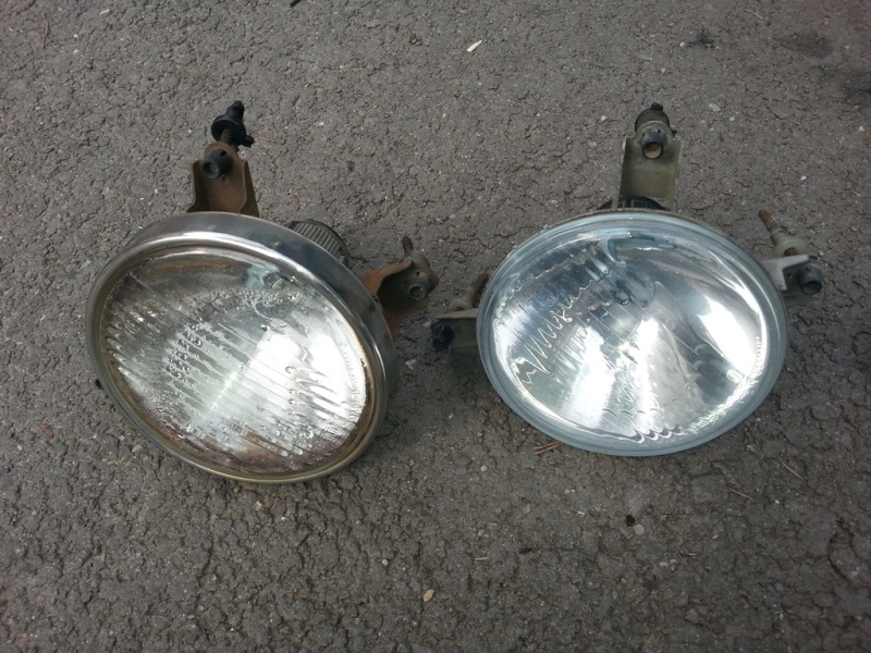

    Am achizitionat din dezmembrari sticla oglinzii stanga (cea de pe masina nu era nici originala, nici incalzita) si farul de faza lunga stanga, pe care le-am schimbat astazi. Poze: Sper sa se uneasca automat postarile, n-am mai avut loc sa introduc si pozele astea in precedenta. Stie cineva ce e cu mufa aceea libera? Se afla intre bidonasul de lichid de servo si aripa stanga.
