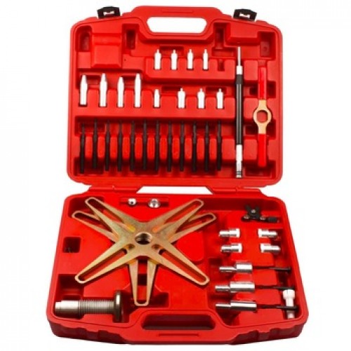

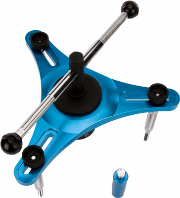

  9. Ăn mod normal , ambreiajul SAC , adicĂŁ cele cu autoreglare , se monteazĂŁ cu ajutorul unei prese care comprimĂŁ uniform diafragma plĂŁcii de presiune fĂŁrĂŁ a afecta sitemul de autoreglare ... Ceva de genul din poze... DacĂŁ schimbi discul , fĂŁrĂŁ volant și placĂŁ presiune , trebuie sĂŁ resetezi placa...
