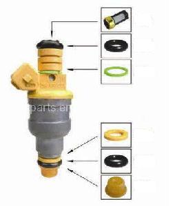

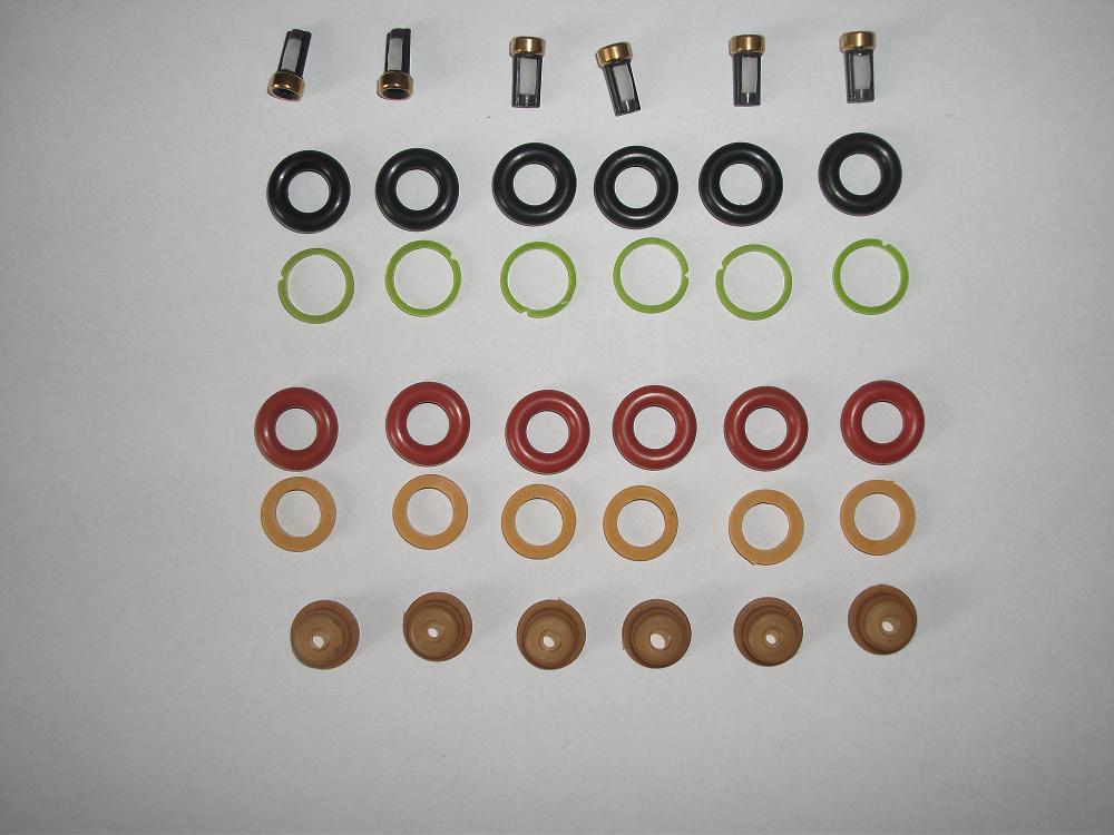

Buna , avand in vedere ca am schimbat masina , dezmembrez vechiul E34 525i 192cp .Momentan masina este intreaga ( mai putin radio-CD care era aftermarket).Am incercat sa o readuc la viata dar am abandonat proiectul ... Am apucat sa-i schimb bratele pe fata , capetele de bara , discuri+placute pe spate . Am avut desfacut motorul pentru a schimba simeringurile de la supape , curatat injectoare , schimbat microfiltre injectoare ,O-ringuri si "pintle-cap" , am schimbat termostatul si pompa de apa plus alte lucrari. M-am oprit cand am dat de probleme la caroserie respectiv zone cu rugina in stare destul de avansata. Sincer nu am nicio idee referitor la preturi asa ca sunt deschis oricarei oferte... Masina este la parinti langa Arad , pot trimite piesele prin posta/curier iar pentru doritorii din HD , AB , CJ ne putem intalni personal pentru livrare avand in vedere ca fac naveta intre Cimpia Turzii si Arad. Poze voi incerca sa pun zilele urmatoare , momentan fiind la Cimpia Turzii la seviciu. Niste preturi informative : - interior piele neagra , cu probleme la scaunul soferului 300 ron neg - motor M50B25TU+cablaj+ECU 200 e - ceasuri bord 100 ron - geamuri usi 200 ron toate 4 - 5 jante aliaj style 2 parca ( http://www.bmwstylewheels.com/bmw/2 )200 ron
