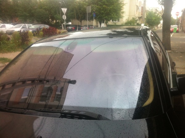

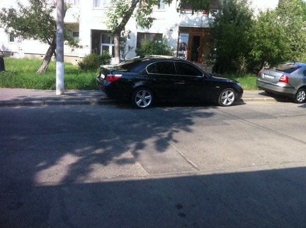

S-a cam pus prafu pe topicul asta.. Asa ca, sa pun o poza de saptamana asta, am schimbat parbrizul, am luat o piatra si daca tot am casco am zis sa il schimb si sa pun heliomat..
Schimba aspectul masinii foarte mult, imi place.. si nu se incalzeste bordu asa tare cand bate soarele.. In poza nu se vede chiar asa bine, dar in realitate arata chiar foarte bine..
