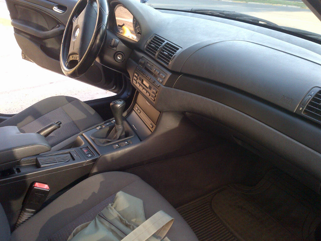

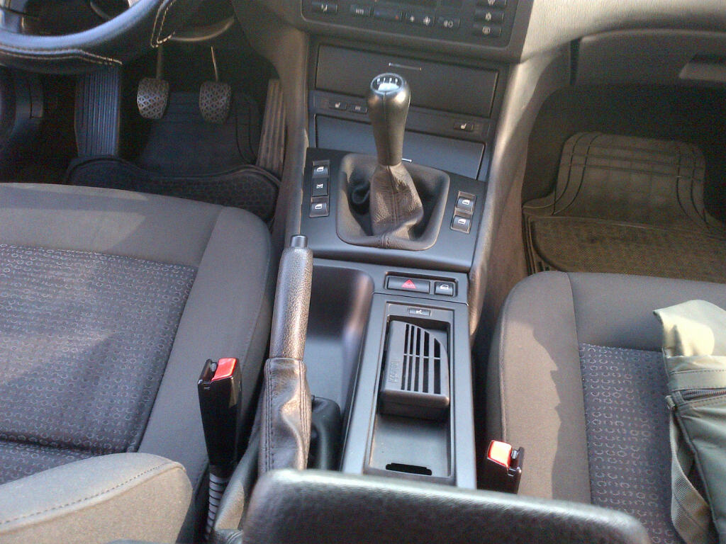

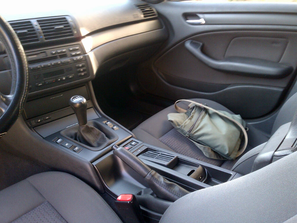

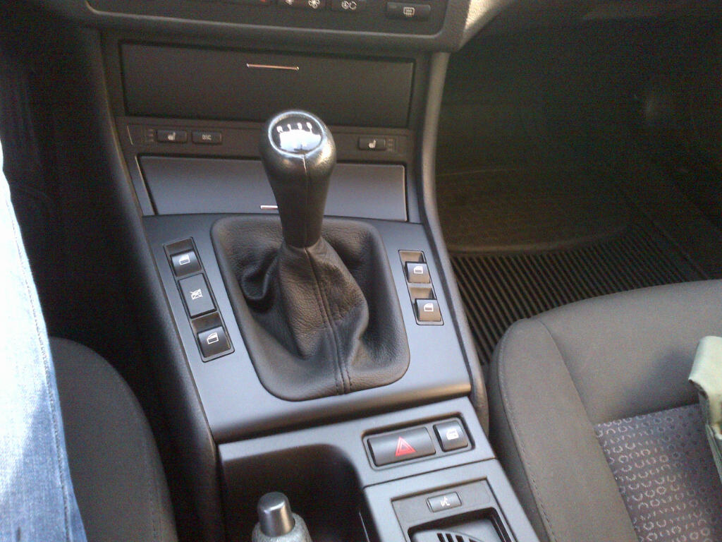

Raspund aici colegului vladm referitor la starea plasticurilor... arata exact ca in prima zi, nu s-a cojit vopseaua, nu s-a zgariat e perfect cu toate ca vopseaua pe care am folosit-o era de o calitate indoielnica dar rezista. nu am poze dar voi pune ca sa puteti compara. spor la treaba :))
imediat
doar ce le-am facut si trebuie sa le urc
nu am insa si un "before" insa va puteti inchipui :)
iata-le
Ce ai folosit pana la urma, plasti dip? ? poti sa descrii un pic procesul care l-ai urmat? poti sa mai pui o poza mai de aproape sa vedem textura?
Ca idee din pozele puse arata foarte bine.
PS: scapa si de covorase, azi sunt mai melancolic si imi aduc aminte de dacioara lui tata :D
Edited by raul_bog
@vladm am luat o vopsea acrilica pentru plastic negru mat, nu mai stiu exact marca insa germana + un plastic primer. le-am vopsit in boxa, sa nu adie vantul sa se puna praf/scame - am vopsit pentru prima oara in viata mea. @ VrajitoruldinOZ as schimba-o insa e a 4-a in 2 ani :D le stric foarte repede, insa pielea volanului este impecabila ;)
