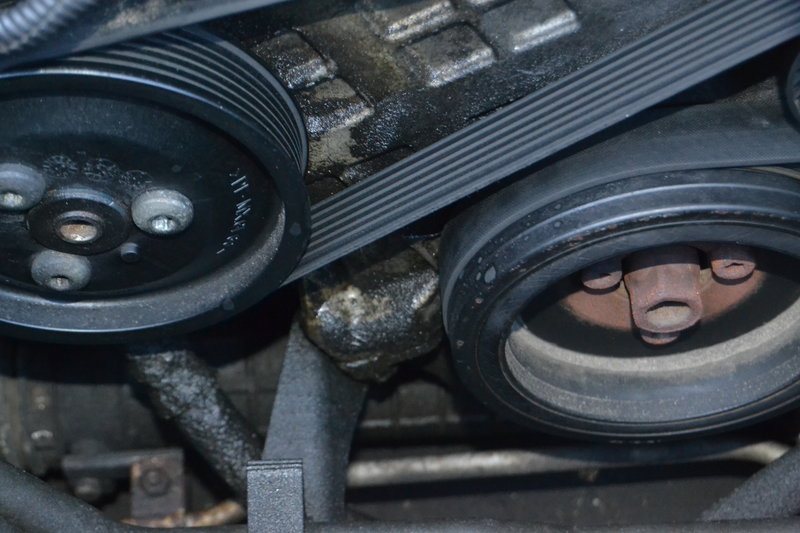

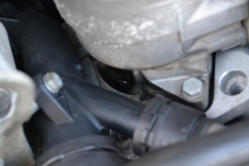

salutari , am acelasi model 318i n42b20 si am urm problema : pe furtunul presiune servodirectie (mai jos de cureaua de transmisie)am ulei, l-am mai sters si ulterior la fel il gaseam murdar de ulei , de unde ar putea proveni acest ulei?mentionez ca si eu am pierderi de ulei si inca nu am schimbat acele garnituri..

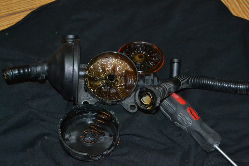

La motoarele n42 trebuie verificat si daca e cazul schimbat: garnitura capac culbutori,garnitura pompa vacuum(cand miroase a fum in masina),garnituri corp filtru de ulei, o-ringuri la Solenoid valve (SOLV),o-ring joja ulei,garnitura baie ulei si in cazul in care consuma ulei mult separatorul de ulei plus furtunele care sunt coapte si semaringui supape(asta daca lasi masina pornita 5-7min si accelerezi brusc pana la 5000 si iese fum mult).Trebuie si intinzator lantz distributzie cu modelul cel nou(problema de constructie).Trebuie sa intelegeti ca sunt consumabile si cu trecerea timpului garniturile trebuiesc inlocuite.In rest un motor ff bun a fost premiat.

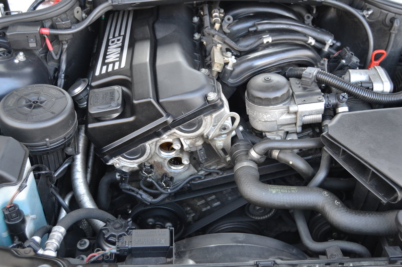

poze..

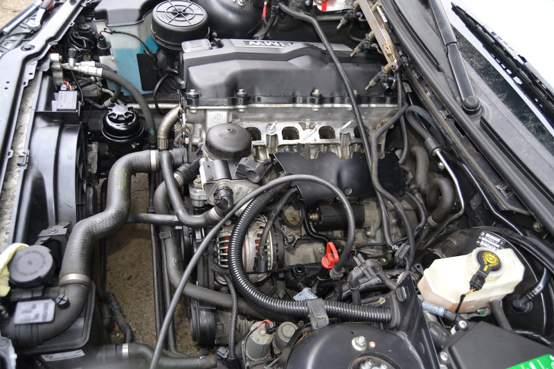

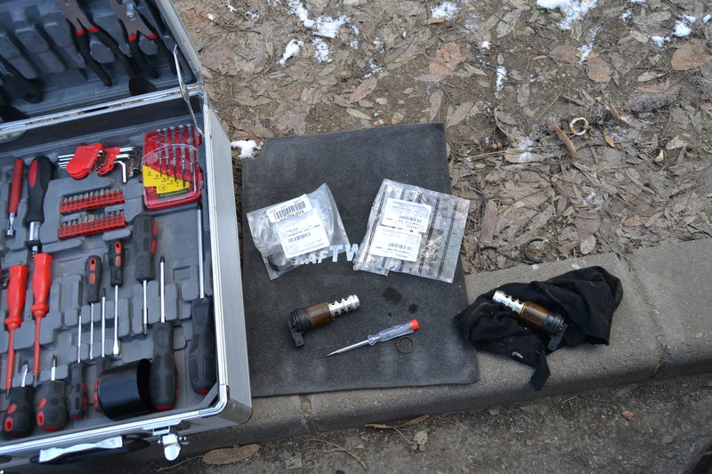

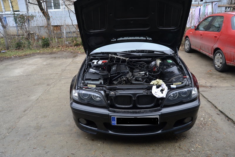

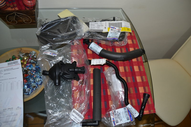

In sfarsit cineva care a facut si poze cu operatiunea.
Cat te a costat valva PCV cu furtune? ai schimbat vad si o garnitura ceva pe la suportul acela de la filtru de ulei.
Ce sintome aveai de ai facut operatiunea?
P.S. Utilizati la motorul asta ulei numai 0w30,ow40 si maxim 5w30 sa numai avetzi surprize.
corect! cu exceptia o-ring joja ulei, si eu am schimbat toate enumerate de tine(plus patine lant)
Consuma ulei f mult.La 200km 1 litru(5w30 Bmw).Am citit pe net si pe siteuri de afara si am vazut ca e buba lor.Asa ca mam apucat de treaba.Separator ulei+furtunele au costat in jur de 450 ron + garniturile de la corp filtru ulei costat 75 ron si acum am pus si un Diy intinzator lant distributie,am inlocuit cu modelul cel nou costa 150 ron pt a nu avea surprize la distrugerea patinei care e de plastic si sa sara distributzia.Acum e ceas :)
Si ai reusit sa scapi de acest enorm consum de ulei doar cu schimbarea pcv sau ccv sau mai simplu separator ulei? Ca mai era vb si de semeringuri...
Nu iti dadea fum cand stateai la relati 5 min si accelerai brusc?
