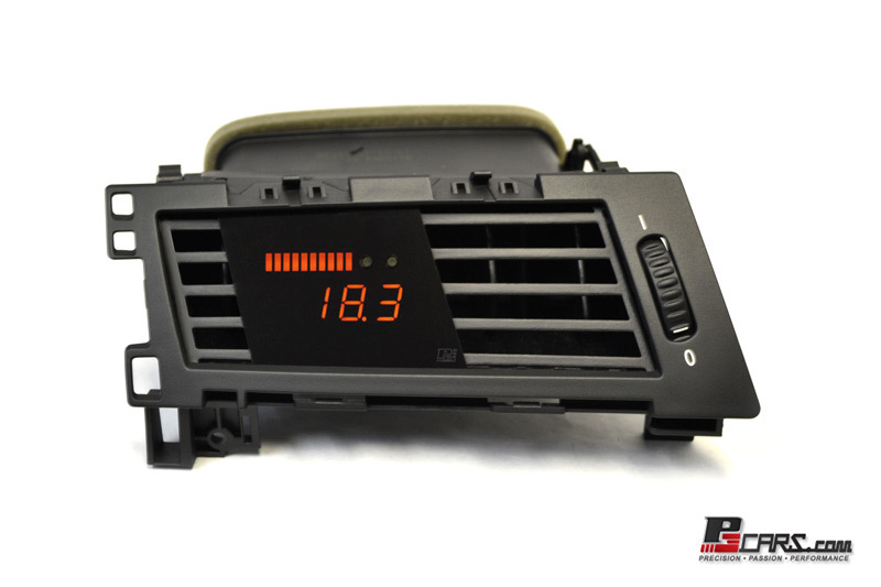

Senzorul de pe motor masoara o rezistenta fata de masa variabila cu temperatura. Senzorul are 2 terminale, unul e legat la masa, al doilea se duce in dme. Pe el masori fata de masa o rezistenta care variaza cu temperatura motorului. Nu ai nevoie decat sa te legi la firul din dme si vei putea citi aceasi rezistenta. Legandu-te in paralel nu influentezi cu nimic informatia care intra in dde.
Iti dau pe mail pozele din ista cu locatia senzorilor.
LE: eu luam un cititor de can ca sa extrag informatia de temperatura, cea care e transmisa de dde si ajunge la kombi si foloseam un display cu 2 digiti. :frantics:

Mersi Adi. Astept mail-ul.
Legat de senzor.. repet, acesta nu trebuie sa aiba legatura cu masa. Asa e modulul asta, are intrarile flotante. Deci musai sa pun senzorul meu.
Insa o sa ma ajute amplasarea celor de pe masina, sa il pun undeva in vecinatatea unuia dintre ei.
Am gasit si eu multe variante cu afisare pe display cu LED, insa n-am vrut sa tai nimic pe nicaieri si nici sa-mi agat display-ul pe undeva. Asa ca am ramas pe clasic. :)
Inside, tre sa le trag prin dreapta, sa iasa la motor prin burdufurile firelor ce ies din DDE si merg la motor. :)
Edited by C_o_s_m_i_n
Singurul lucru pe care l-as schimba ar fi sa pun toate ledurile rosii, desi e ceva subiectiv, pentru ca se armonizeaza mai bine cu restul luminilor de interior, dar pierzi din functionalitate.
Oricum tot respectul pentru modul in care ai grija de masina :thumbsup:
In stanga temperatura (acum indica 100 grade)
Banuiesc ca mai calibrezi temperatura nu? pentru ca vara o sa-ti arate galben rosu aproape tot timpul :rolleyes:
Plus ca in anumite conditii e normal sa ajunga temperatura motorului si la 110 grade, iar in cazul asta tu nu o sa mai observi daca urca temperatura mai sus decat ar fi normal :thumbsup:
Ps; eu as pune la a 7-a linie sa fie 100 grade :sorcerer:
