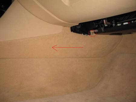

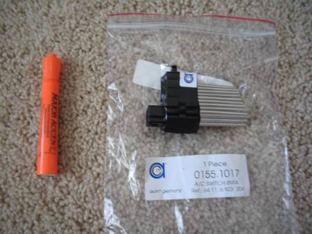

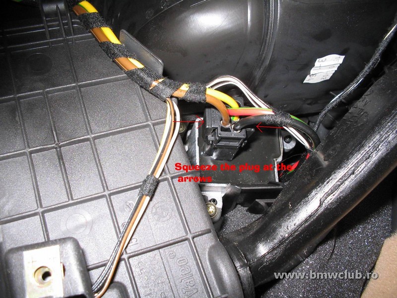

nu ti porneste "aerul conditionat" ... cu motorul oprit.... ati porneste ventilatorul din interior CIND VREA EL ...REZOLVAREA: ... trebuie sa ti schimbi " modulul de comanda " al ventilatorului interior... adica "piesa cu tzepi.... aceeasi problema am avut o si eu .... costa 289 ron la bmw FILARET si se gaseste in partea dreapta a consolei centrale de bord....se da jos ornamentul ala' cu mocheta pe el .... are un surub pe care l desfaci si apoi tragi de "ornamentul mochetat " spre motor ....pentru ca are niste " tije arcuite " .... iar "piesa cu tzepi" este acolo ... vezi ca are o mufa cu fire groase ... verde,maro... iar mufa are 4 fire groase si unul subtire .... nu are suruburi ...se scoate fortzat.... (ma refer la ornamentul mochetat din partea pasagerului dreapa...adica in stinga picioarelor pasagerului din dreapta) :)

:blink: acestea ar' fi pozele.... (le am luat de pe un forum unde sa discutat problema)....
