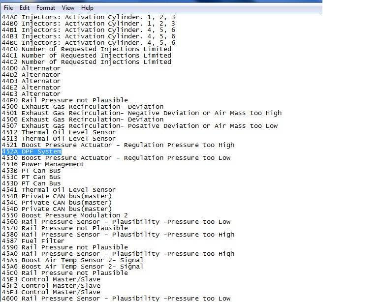

va salut! am un 520 din 2008 motor generatia noua...si am aceasi problema...intrerupe la mers constant...pana in 2000 ture, am fost la un test si mi'a dat 2 erori si anume 452A si 2E47. daca poate sa ma ajute si pe mine cineva cu o interpretare a codurilor i'as fi recunoscator...
ce de mecanici pe aici :D imi plac mai ales aia care stiu ce are motorul dar habar nu au ca motorul asta nu are clapete pe admisie. frumos! hai sa schimbam si aia si aia pana gasim problema.......
@clantzoc - motorul tau e alta generatie, alta tehnologie, mergi si fa o diagnoza completa, cine ti a dat codurile alea de eroare nu are scule potrivite pentru asa ceva
