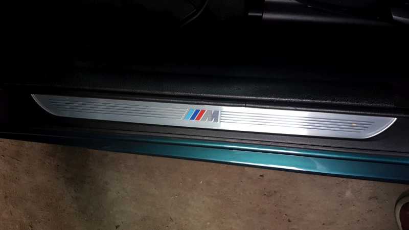

Adaugam pe lista de 'dotari' :
- fetele de usi :
-praguri interioare Mtech:

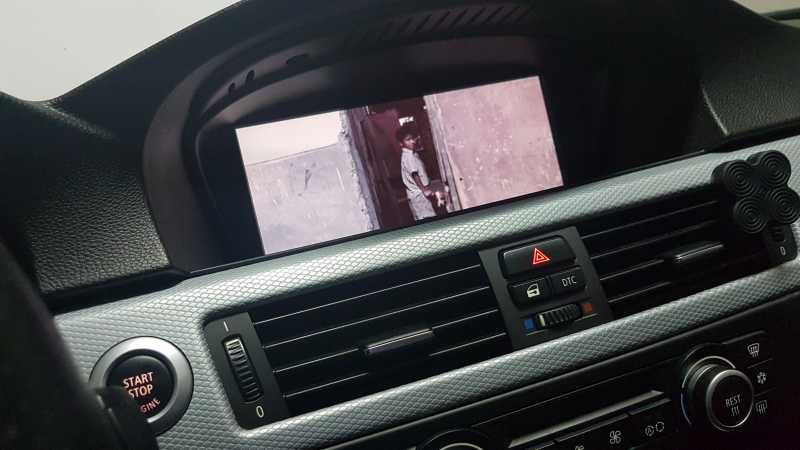

-video dvd (ii multumesc lui Alex_wly pentru solutie) si VideoInMotion:

De asemenea, am reusit sa aduc si usb-ul in cotiera, deci si optiunea 6FL (redare de pe usb) functionala si instalata corect (am avut cablul si mufa lasate temporar in portbagaj pentru cateva zile).

Dezvolta putin cum ai activat video in motion :D si cablul cu usb in cotiera de ce ai avut nevoie ?
VIM am activat cu "CIC Special Service Utility", cu cablu K+DCAN conectat la OBD (dar cred ca numai la retrofit pe NFL merge prin OBD). Se poate si cu NCS-Expert din cate stiu.
Pentru 6FL ai nevoie de port si cablu catre combox + adaugat optiune in VO si codat CIC si Combox.
http://www.realoem.c...&diagId=61_2262 - 10 - 61119129361
http://www.realoem.c...&diagId=61_2900 - 4 sau 5 - 84109237653 / 84109237654

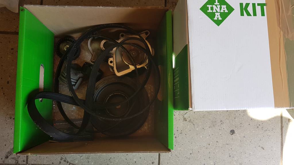

More goodies ! Dupa saptamani de cautari si asteptare pot sa va arat "piesele" pentru care m-am dat cel mai rau "peste cap", cumparate printr-un prieten de-al unui prieten, de undeva de pe langa Munchen si asteptate cu sufletul la gura. hyper.gif
post-60251-0-95812200-1502634536_thumb.jpgpost-60251-0-58126100-1502634537_thumb.jpgpost-60251-0-00853100-1502634538_thumb.jpg
