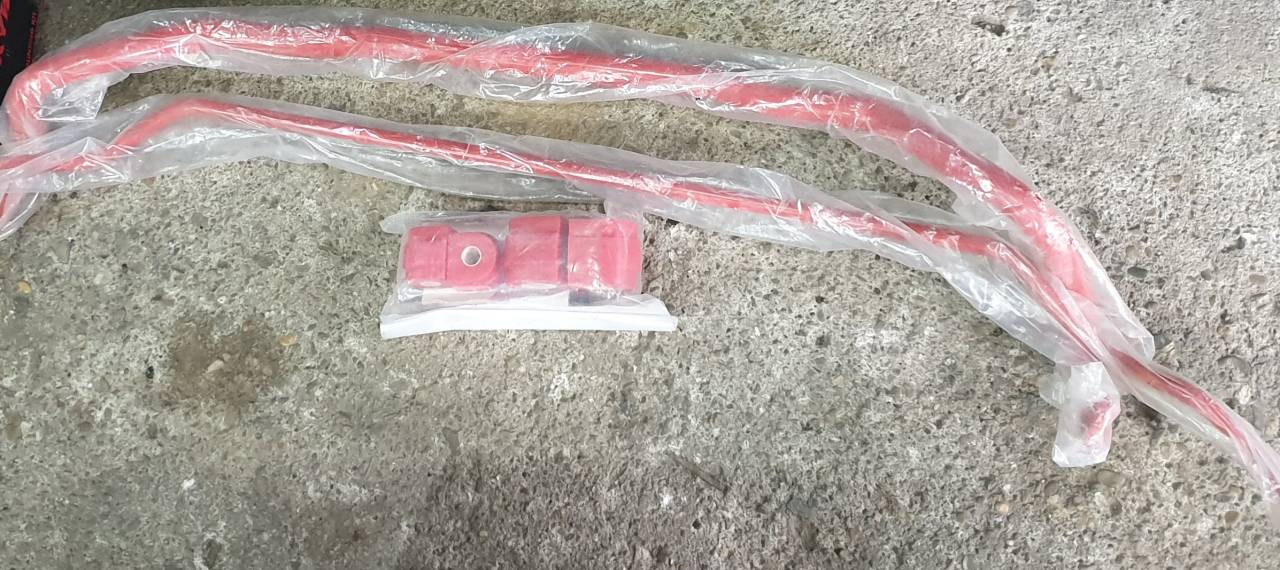

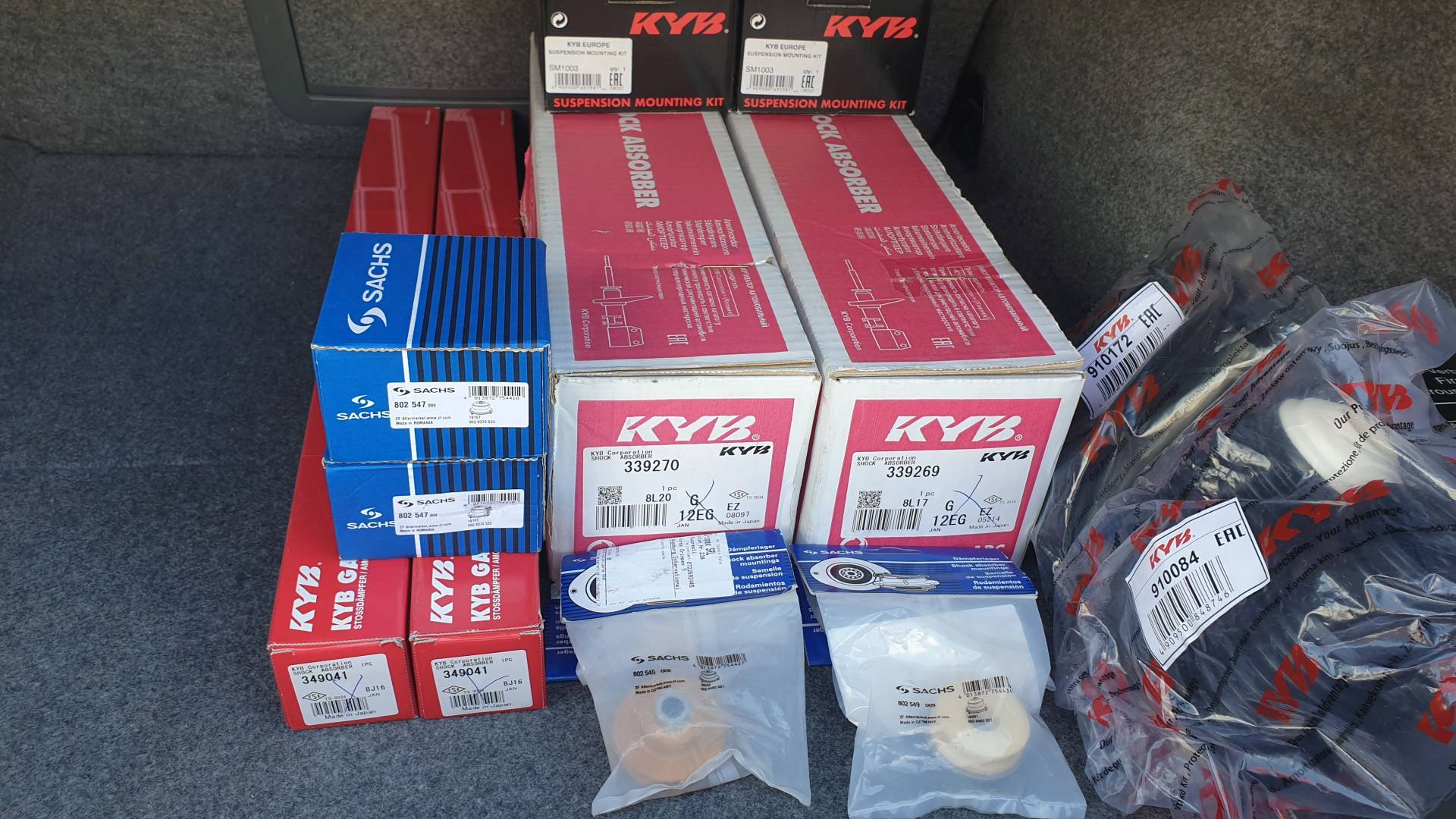

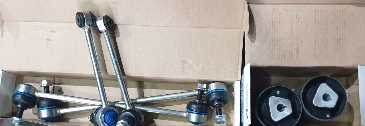

Jurnal de bord, 196.xxx km.
Am schimbat:
- amortizoare fata-spate + protectii + flanse:
- bucsile de la bratul 11 din poza de mai jos. Una dintre ele avea joc, dar le-am schimbat pe toate 4. A fost un chin, erau aproape sudate in fuzeta / punte.
- bielete antiruliu fata-spate si kit reparatie brate fata. Mentionez ca am ales Meyle HD, caci nu se observa din poza.
- bari stabilizatoare Eibach (Eibach Anti-Roll Bar Kit 28mm Front 15mm Rear E40-20-013-01-11). Le-am cumparat in urma cu mult timp, insa nu am apucat sa il montez pana acum, tinand cont ca e destul de dificila instalarea barii spate.

Cat te-au costat Eibach Anti-Roll Bar Kit ?
Frumos! Cat te-au costat barile stabilizatoare eibach? cum se simte masina dupa inlocuirea lor, fii cat se poate de sincer te rog, adica daca nu simti nimic sau nu ai apucat-o sa o testezi in conditii mai extreme spune-mi te rog ca ma intereseaza in principiu sa fac si eu o miscare de genul.
Barile au fost cumparate de la un coleg de forum, de aici http://www.bmwclub.r...age__p__2434862 , la pretul afisat.
Referitor la comportamentul masinii as astepta cateva sute de km pentru a avea o parere realista.
Masina a devenit destul de rigida si nu imi dau seama in acest moment daca e de la amortizoare sau contribuie si bara fata atat de mult. Nu am avut pana acum ocazia sa merg cu o masina imediat dupa schimbul de amortizoare si nu stiu cat de mult influenteaza asta. Imediat dupa montare, masina se misca doar din balonul anvelopei, se simtea ingrozitor. In weekend, masina topaia destul de rau, ca si cum as fi avut montata reglabila. Dupa km facuti ieri si alaltaieri se simte mai ok, nu mai topaie la orice denivelare, dar a ramas destul de rigida.
In schimb, masina se simte mult mai bine in curbe, nu stiu sa iti explic cum, dar senzatia de la volan e diferita, directia e mai precisa. Desi e o imbunatatire, nu stiu daca te ajuta in condusul de zi cu zi, eu sincer nu as fi platit 400e pentru a le cumpara din magazin. Pot sa revin cu un feedback saptamana viitoare. In cel mai rau caz montez bara fata standard inapoi (dureaza foarte putin), doar pentru a face o comparatie.
Am gasit un filmulet pe
, insa nu stiu cat de obiectivi sunt, tinand cont ca tot de ei e facut testul grin.png
  • Author
Dupa ultimele sute de km cred ca iti pot oferi un raspuns obiectiv. Probabil ca masina "s-a asezat" in pozitia finala, a mai coborat putin si se simte foarte bine pe drum, nu mai e atat de rigida ca in primele zile, dar e totusi stresant sa mergi pe drumuri usor denivelate. Schimbarea barilor antiruliu e probabil asemanatoare cu trecerea de la arcuri stock la ProKit, din punct de vedere al confortului.
Cu siguranta e mai fun de condus, raspunde mult mai bine pe curbe si la mers "agresiv". Totusi, nu sunt sigur ca merita investitia daca ar trebui sa platesti pretul de magazin (~400e).
Mersi frumos pentru update!
Te cred, stiu ca nu se merita cam nimic din ce facem pe masini, e doar hobby si pasiune, nu cred nici eu ca as folosi avantajul barilor antiruliu sport in detrimentul celor stock, mai merg si eu tare, insa nu sunt racer, insa daca pica la pret bun, de ce nu?

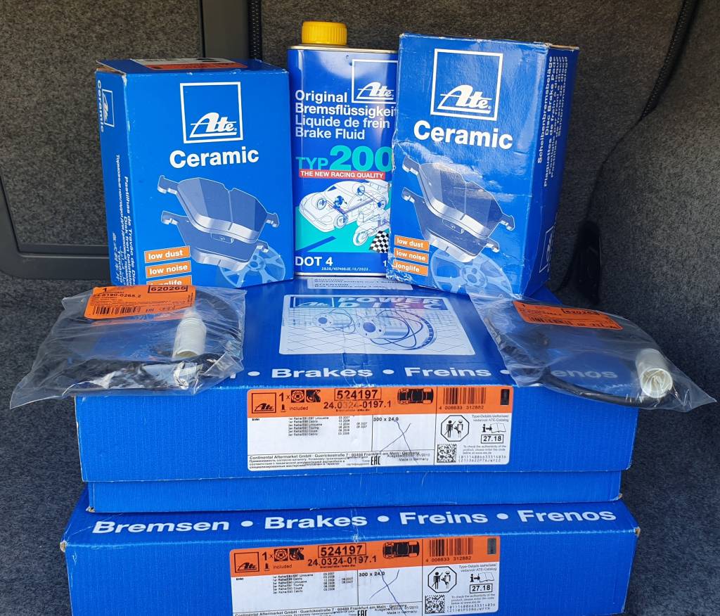

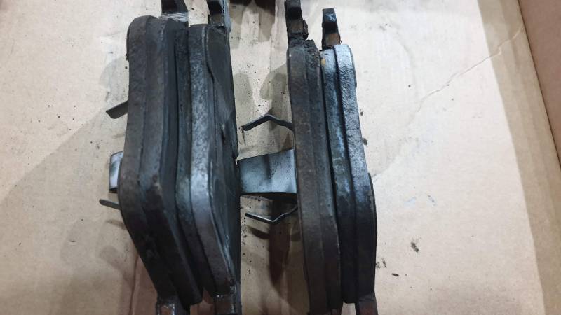

In weekendul ce a trecut am schimbat si franele. Discul dreapta-fata s-a ovalizat (din senin, fara semne, fara abuz) si din pacate, desi cautam de ceva vreme etrieri fata de F30, nu am gasit in timp util.
Nu pot,insa, sa ma plang, atat discurile cat si placutele au fost schimbate acum ~100.000km,deci si-au facut treaba . Da, 100.000 km cu un singur set de placute, daca ma puteti credehairy.png sorcerer.png
Am ales ATE Power Disc + ATE Ceramic (+ senzori si lichid frana ATE 200):

Ești sigur cĂŁ nu ai uitat de ĂŽncĂŁ un schimb de plĂŁcuțe?😂mi se pare incredibil,eu maxim 50k am fĂŁcut cu plĂŁcuțele.
Era incredibil daca era automata :).
Fiind manuala si daca a mai mers si mult inafara orasului...
Edited by Alexandru'
  • Author
Si mie mi se pare uimitor, ma asteptam sa fac 30-50k km, in niciun caz atat de mult. De fiecare data cand ajungeam in service, ii rugam pe baieti sa verifice placutele, credeam ca am senzorii stricati.
Chiar si acum, cand le-am schimbat, imi arata inca 20k km in CIC, iar placutele aratau asa:
@Alexandru da, mers predominant extraurban, 60-65% din km.
