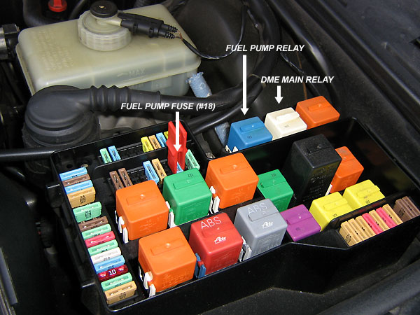

am gasit o poza cu amplasarea releelor.o atsez.eu nu am decat releul DME si cel de la pompa de benzina,al treilea releu lipseste,nu stiu ce o fi ala.
in fine,am gasit un link, http://www.ehow.com/about_4691046_what-dme-relay.html ,si ma apuc maine doar de lucrul asta.se pare ca la mine e ceva pe parte electrica,
de nu imi da scanteie la rece.si o pornesc trasa.
