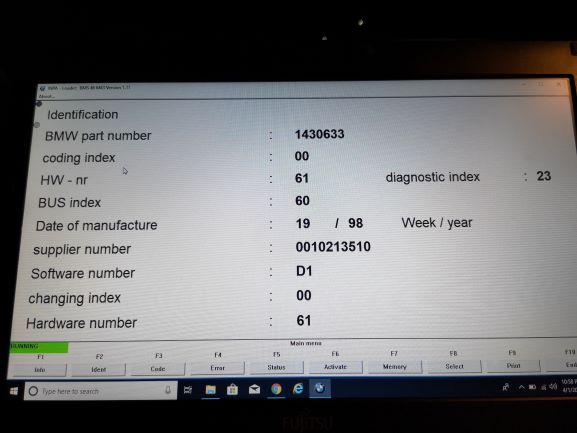

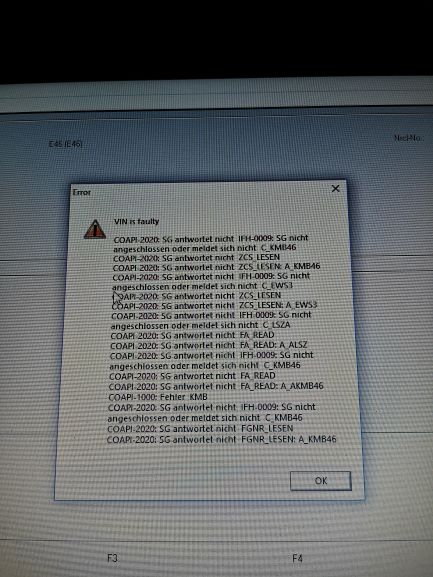

Incerc si eu sa invat cum sa folosesc ncs expert. Am reusit sa il instalez pe win 10, ruleaza dar primesc o eroare cum ca nu reuseste sa se conecteze la ecu. Culmea este ca inpa functioneaza si vad in timp real date. Mentionez ca masina este un e46 din 1998, si folosesc un cablu albastru.
Ce ar putea fi? banuiesc ca nu este cablul atata timp cat inpa merge. Pun si 2 poze.
Va rog un sfat.
Multumesc.
