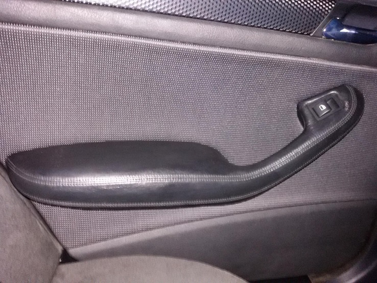

Am schimbat si eu manerele la un E46 si la fel am folosit varianta cu surub si saiba mare + ceva de lipit si vreau sa zic ca stau mai tun decat erau inainte...
Parerea mea ca doar manerele se potrivesc la interiorul tau, daca iei toata fata de usa de piele nu se pupa cu nimic.

Asa este...ai dreptate, insa sunt atat de incantat de manerele astea incat eram dispus sa le montez asa, pacat ca nu gasesc umpic de bunatate la vanzator astfel incat sa le demonteze si sa le iau separat...
In final daca cumpar fetele de usi cu totul, mut manerele pe ale mele oare mai pot vinde apoi ce imi ramane? Cam pe la ce pret evaluati fetele de usi cu tot cu manere? Intreb pt a imi face o idee de pret.

Migaloasa treaba asta cu manerele...

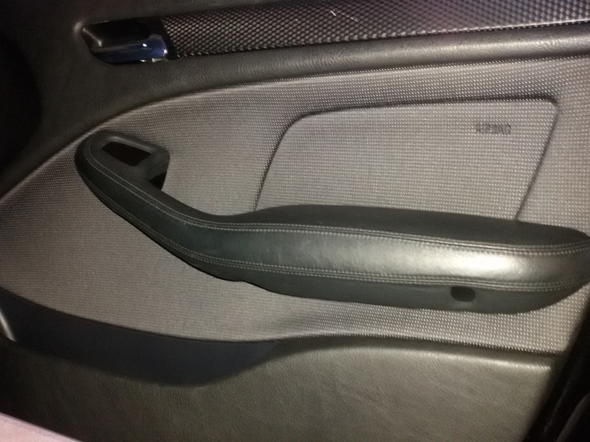

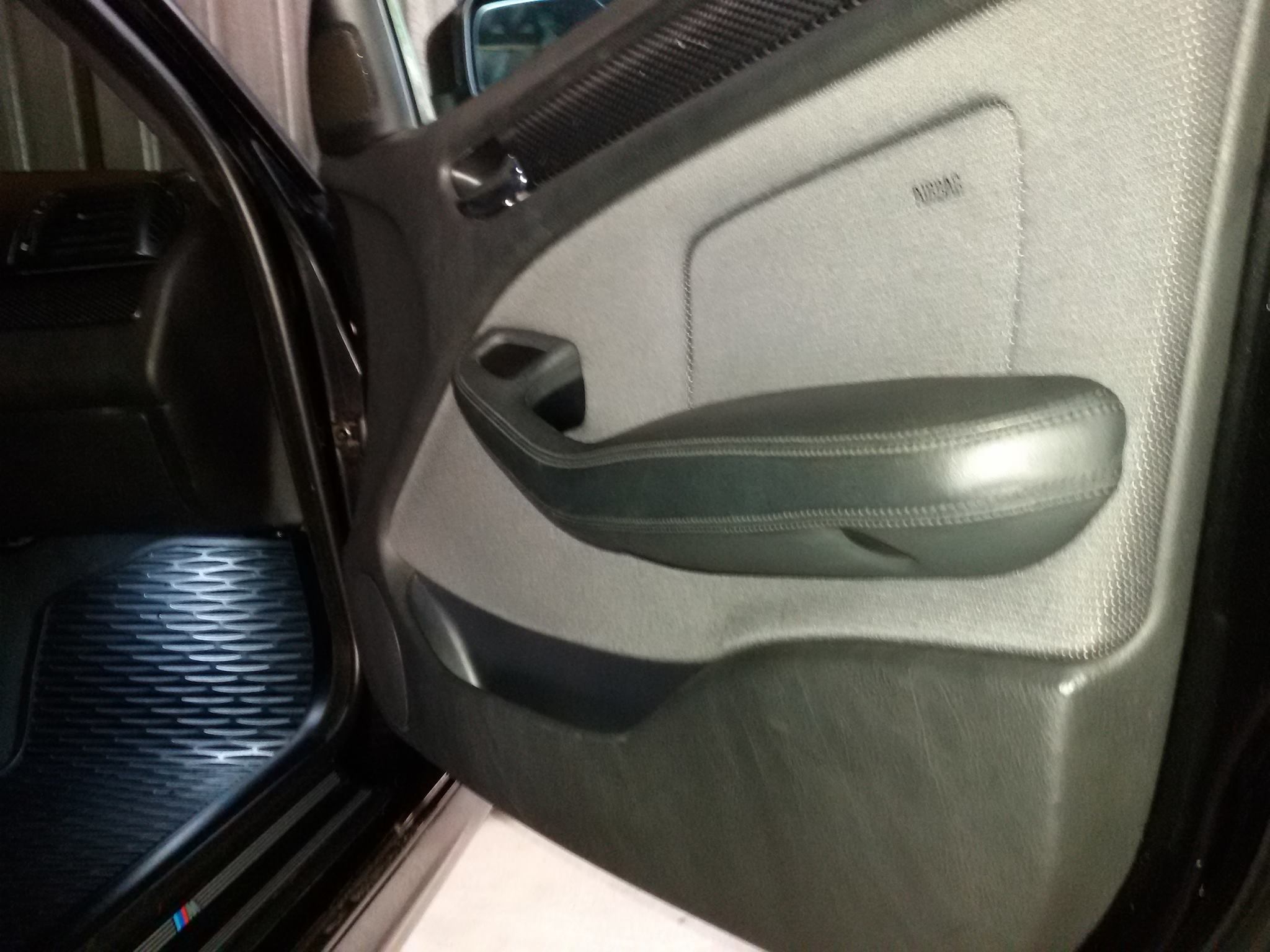

Weekend-ul care ar fi trebuit petrecut la munte s-a transformat pentru mine in 2 zile de munca asidua pentru montarea manereleor din piele, rezultatul cel putin pentru mine este unul de efect...
Mulțumesc si pe aceasta cale lui Kenbobo pentru ajutor...
Numai bine!
Felicitari. :goodjob:
Nu ai pentru ce sa imi mutumesti doar tu ai facut toata treaba ;)
Acum vreau si eu manere ca ale tale :(

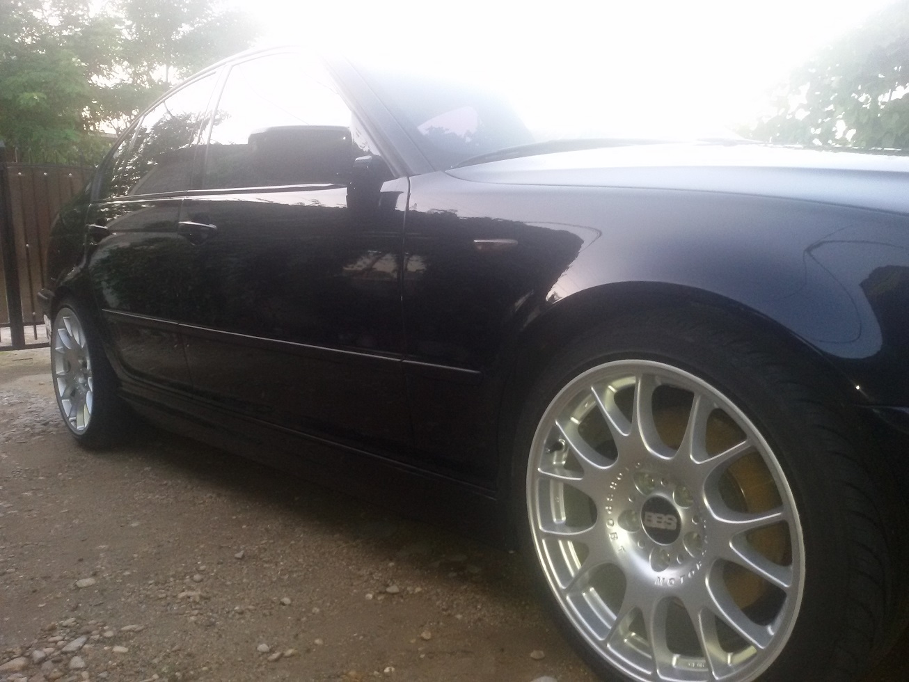

Am vopsit ambele bari deoarece aveau urme de la pietricele, nisip etc iar aripile fata, probabil din cauza jantelor si al et-ului acestora arunca la fel nisip si pietricele iar buza interioara a acestora era cojita de vopsea, chiar sablata pot spune....au fost vopsite si acestea in totalitate si verificate si pe interior, spre bucuria mea nu aveau gram de rugina cum am vazut la unele e46, faptul ca o tin iarna in garaj probabil ajuta.
In rest weekend-ul trecut am prestat "munca de chinez" in sensull ca am bibilit iar motorul am hidratat si furtunele cu un spray pentru cauciuc, sper sa ajute la pastrarea elasticitatii si o curatare temeinica la exterior, pot spune ca toata ziua de sambata a fost alocata masinii...
