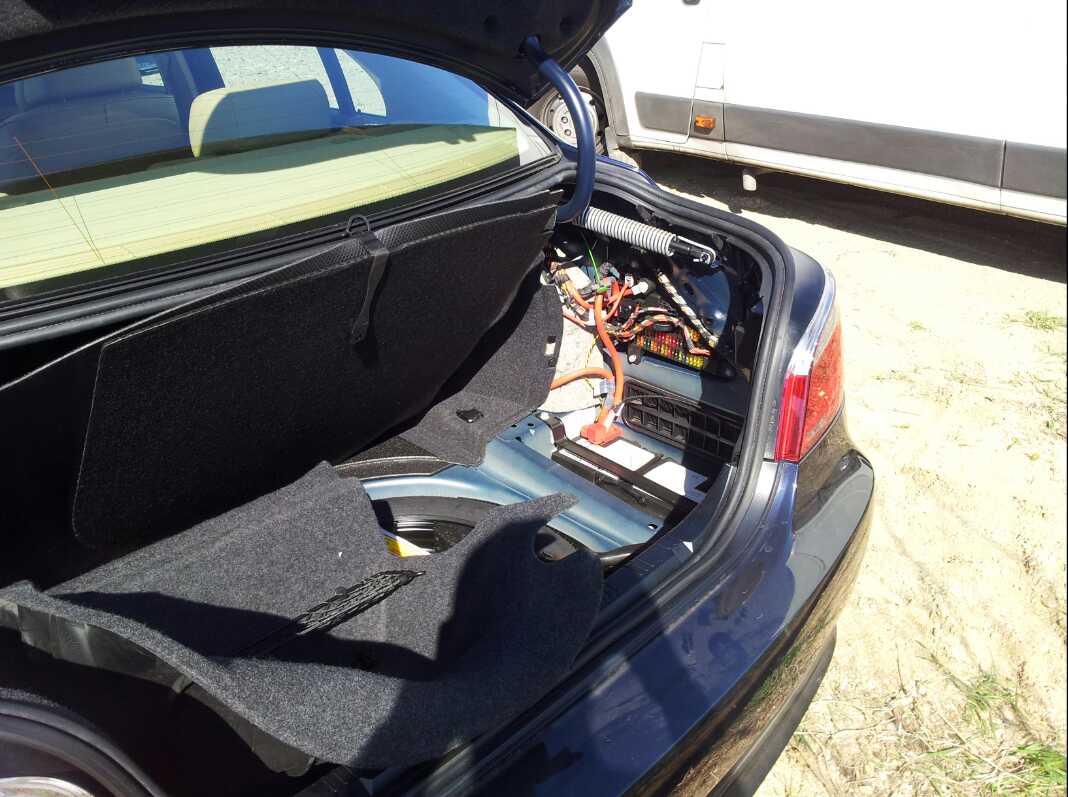

Atentie maxima celor cu E60. Vazand pe topicul lui @Bala aceeasi problema si patind-o si eu recent, imi dau seama ca e o problema destul de generala (cel putin asa mi-a zis si mecanicul care mi-a rezolvat problema).
Simptome: cand deschideam portbagajul, intr-o pozitie intermediara, se auzea un bazait al motorasului din capota portbagajului si scadea intensitatea la jumate a lampilor de iluminare a portbagajului si numarului (ca si cum intrau in scurt). Mentionez ca nu am avut nicio eroare in bord, nicio atentionare de oricefel.
Cauza: 2 fire de curent (unul gros care era un +) si inca unul mai subtire, din manunchiul de fire ce intra in capota portbagaj prin balamaua din dreapta, erau intrerupte si la miscarea portbagajului (la deschiderea lui) faceau scurt. La mine nu am simtit miros de ars sau fum.
Rezolvarea: am fugit de indata la un mecanic de incredere care a diagnosticat rapid problema (am inteles ca e o problema frecventa la E60). A scos capitonajul din dreapta portbagajului (de la baterie) si a desfacut capitonajul capotei portbagaj in dreapta (l-a cracanat un pic) cat sa eliberam un pic manunchiul de fire care e prins in niste bride, astfel incat sa il tragem un pic mai in jos pe balamaua din dreapta si astfel am evidentiat firele intrerupte pe care ulterior le-a lipit cu extensii. Apoi a asigurat manunchiul de cabluri intr-o alta pozitie si l-a lubrifiat in zona in care intra in balama ca sa culiseze mai usor la miscarile de inchidere si deschidere ale portbagajului.
Spre norocul meu, problema a fost depistata rapid si nu s-a ajuns la probleme mult mai grave, ca arderea vreo unui modul sau mai rau la incendiu...
Va recomand sa verificati continuitatea firelor din manunchiul care intra in balamaua din dreapta a portbagajului pentru a preveni un scurtcircuit. Firele se intrerup exact la nivelul de patrundere a manunchiului de fire in balamaua capotei portbagajului.
