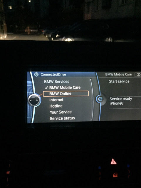

E fabricata 29.06.2012. Nu mai stiu cand a fost inscrisa prima data masina. Le. Tot incerca sa se conecteze dupa 5 min si nu am mai primit niciun mesaj ca a trebuit sa ies din masina.
Edited by bomb3009
Neo andersson mi-a spus cand am fost la el ca de la data cumpararii masinii ai 3 ani serviciul de bmw online gratuit. Probabil ti-a expirat daca a fost cumparata in 09.2012. Totusi la tine e ceva ciudat ca iti mergea prin telefon pt ca in Germania functioneaza prin SIM, la fel ca in majoritatea tarilor din UE.
  • Author
La mine sigur mergea prin hotspot ca imi aparea conexiunea pe telefon. Mai incerc maine cand ma plimb sa vad ce se mai intampla.

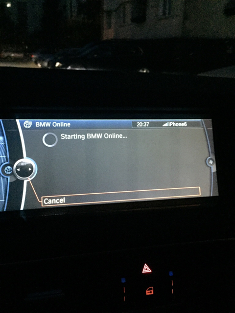

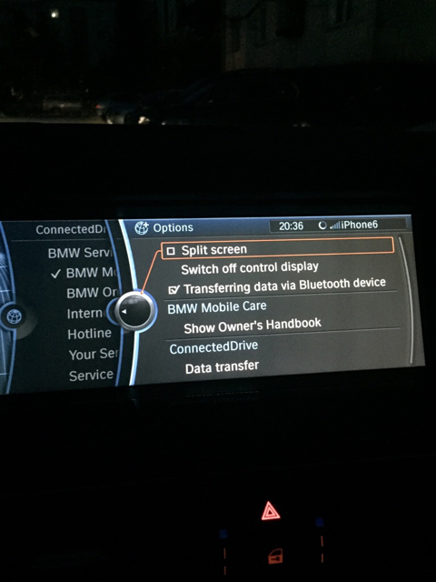

Eu oricum nu prea il folosesc, e mult mai facil direct pe telefon. Nu am mai intrat de cand ti-am trimis tie pozele. Probabil eu nici nu pot sa imi fac abonament daca mergea prin hotspot.
Legile lui murphy. Merg acuma seara cu masina si dau update services, se conecteaza la telefon, isi face update-ul, si la internet imi da unavailable in this country iar la bmw online in 5 min nu a vrut sa se conecteze.
Pun pozele care i le-am trimis si lui andrei acum o luna:
post-68338-14413936241426_thumb.jpgpost-68338-14413936352583_thumb.jpgpost-68338-14413936586393_thumb.jpg
Si cele din seara aceasta:
:-))))...blestemul trabantului verde laugh1.gif
