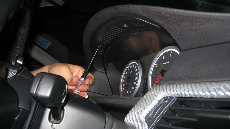

- lumini bord in doua culori, alb si rosu, ca la M5;
