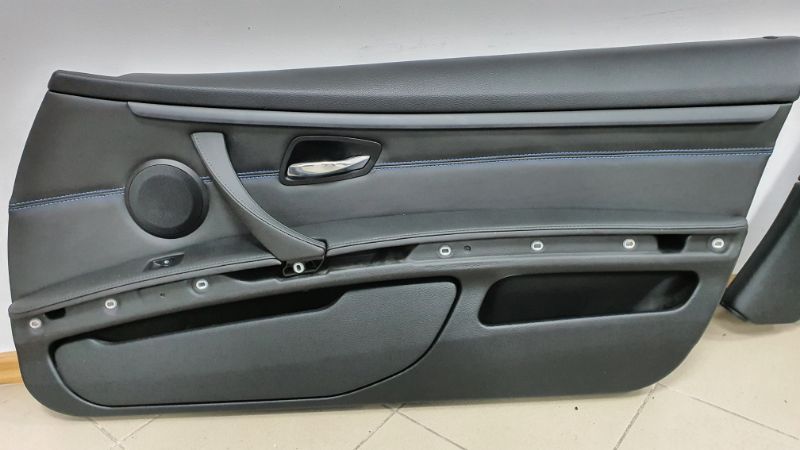

Daca tot stam pe acasĂŁ, am zis sa nu stau degeaba,asa ca am retapițat fetele de usi in piele Nappa si cusĂŁturi in culoarea mașinii, sa aducĂŁ putina culoare la interior.

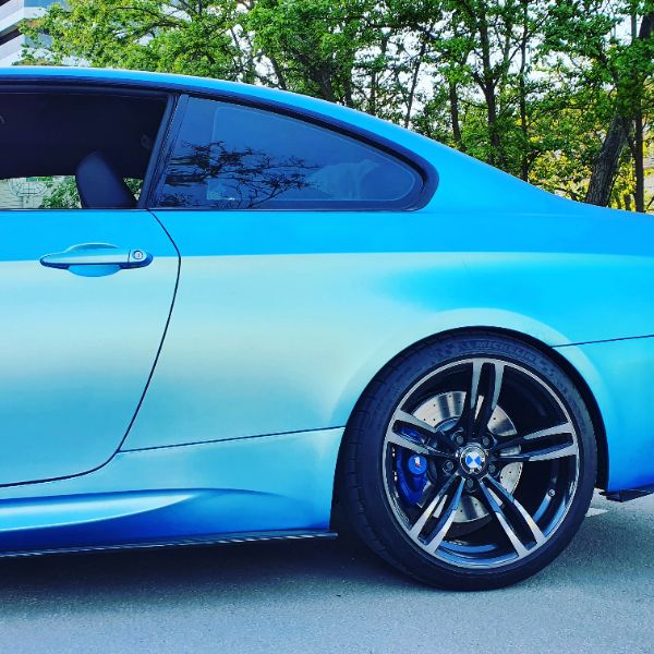

Anul trecut am ĂŽnlocuit franele fata cu cele M-Performance, iar pe spate au rĂŁmas cele stock, pana când am gĂŁsit un set nou M-Performance(etrieri,plĂŁcuțe) si discuri de pe E60 535i, Zimmerman cu diametrul de 245mm.
  • Like 5
Aseara am facut cateva franari mai bruște, sa vad daca e vreo diferenta si pot spune 100% ca acest setup isi face treaba mult mai bine fata de cel stock.
Daca aveti in plan upgrade-ul la aceste frane, va spun ca investiția se merita pe deplin.

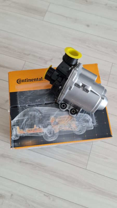

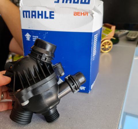

Imediat dupĂŁ ce i-am inlocuit bateria, i-am fĂŁcut și schimbul de ulei Motul 5W40, iar la doua zile dupĂŁ ĂŽmi apare o eroare ĂŽn bord, legata de termostat. M-am gândit ca dacĂŁ tot umblu acolo sa il schimb, ar fi bine sa inlocuiesc și pompa de apĂŁ, drept urmare am comandat-o și pe aceasta.

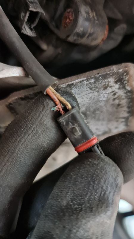

AstĂŁzi m-am apucat de treabĂŁ ĂŽn jur de ora 16:00 și am terminat undeva la 20:00, fĂŁrĂŁ sa ma grĂŁbesc.Surpriza a fost când am vĂŁzut ca alimentarea(cele doua fire) termostatului era deterioratĂŁ și din cauza asta am avut eroarea aia.Daca m-as fi uitat ĂŽnainte la cablaj, poate ca economiseam 2000 de lei, dar dacĂŁ tot m-am apucat de treaba, am zis sa o duc la bun sfârșit și asta am și fĂŁcut. DacĂŁ vreți sa ĂŽnlocuiți pompa de apĂŁ, ĂŽnarmați-va cu multa rĂŁbdare, chiar e necesarĂŁ.

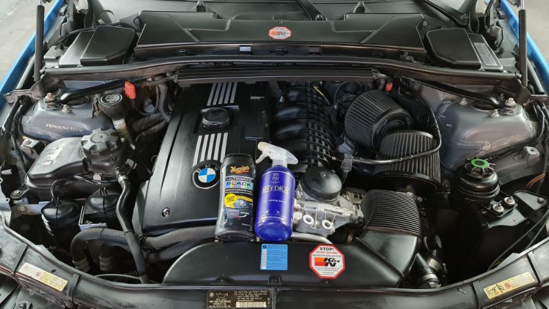

Frumoasa si intretinuta bine, intrebare filtrele acelea de aer aftermarket fac ceva? Adica ma gandesc ca trag ceva aer cald acolo . Ca si curiozitate daca ar fi sa o vanzi cat ai cere?
Filtrele astea sunt baza, dacĂŁ pot spune asa.Inainte sa le iau, am citit și rascitit pe forum-uri și cam 90% dintre posesorii de N54 au aceste filtre DCI BMS (Burgermotorsport).Parca am mai discutat pe acest topic importanta lor.
Flow-ul de aer e mult mai mare fata de cel stock, asta fiind si problema atunci când crești puterea la N54.Au apĂŁrut fel și fel de modele cu carcasĂŁ, semiinchise, ĂŽnchise și absolut niciun model nu oferĂŁ performanta ĂŁstora DCI(dual cone intake)S-au fĂŁcut teste cu privire la diferența de temperaturĂŁ dintre cele ĂŽnchise vs. DCI si s-a demonstrat ca rolul major ĂŽn toatĂŁ ecuația asta ĂŽl are Intercooler-ul, nicidecum filtrele.Acesta are rolul de a raci aerul care ĂŽntra motor ĂŽn funcție de cât de bine face transferul de temperaturĂŁ la exterior.Momentan am modelul de la Wagner Performance Evo 1, cel cu conectorii stock.Daca as monta alte turbine upgardate, sa o duc la peste 500cp, ar fi nevoie de un intercooler mai mare, gen VRSF 7.5 sau Wagner Competition.

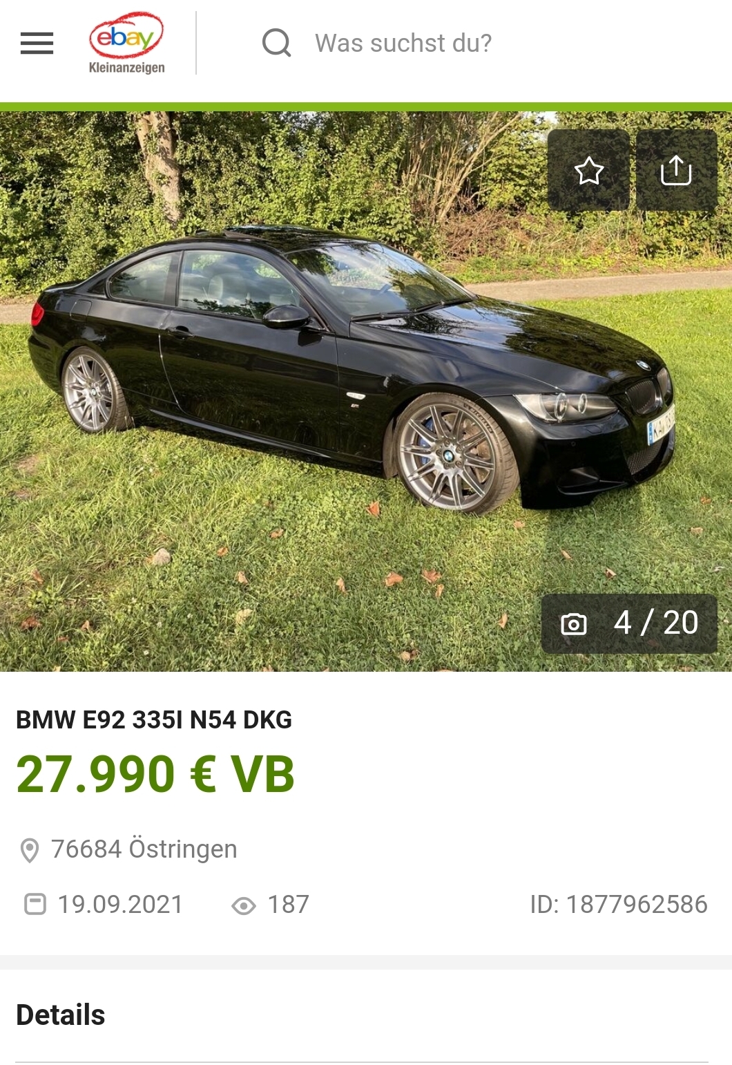

Uite un exemplu, pe Germania una din 2011 cu câteva upgrade-uri, având cutie DCT si aceiași km ca și a mea se vinde la prețul de 27900€.m.De fapt, astfel de mașini sunt foarte cĂŁutate.
Am câțiva prieteni care locuiesc acolo și toți imi spun același lucru...La 335i și M3 e92 preturile au ĂŽnceput sa creascĂŁ foarte mult, deja un M3 e92 sub 35000€ nu te apropii de el.Ma refer la ceva ĂŽntreținut, care are deja cuzinetii ĂŽnlocuiți, aceasta fiind cea mai cunoscuta problema la aceste motoare V8.
