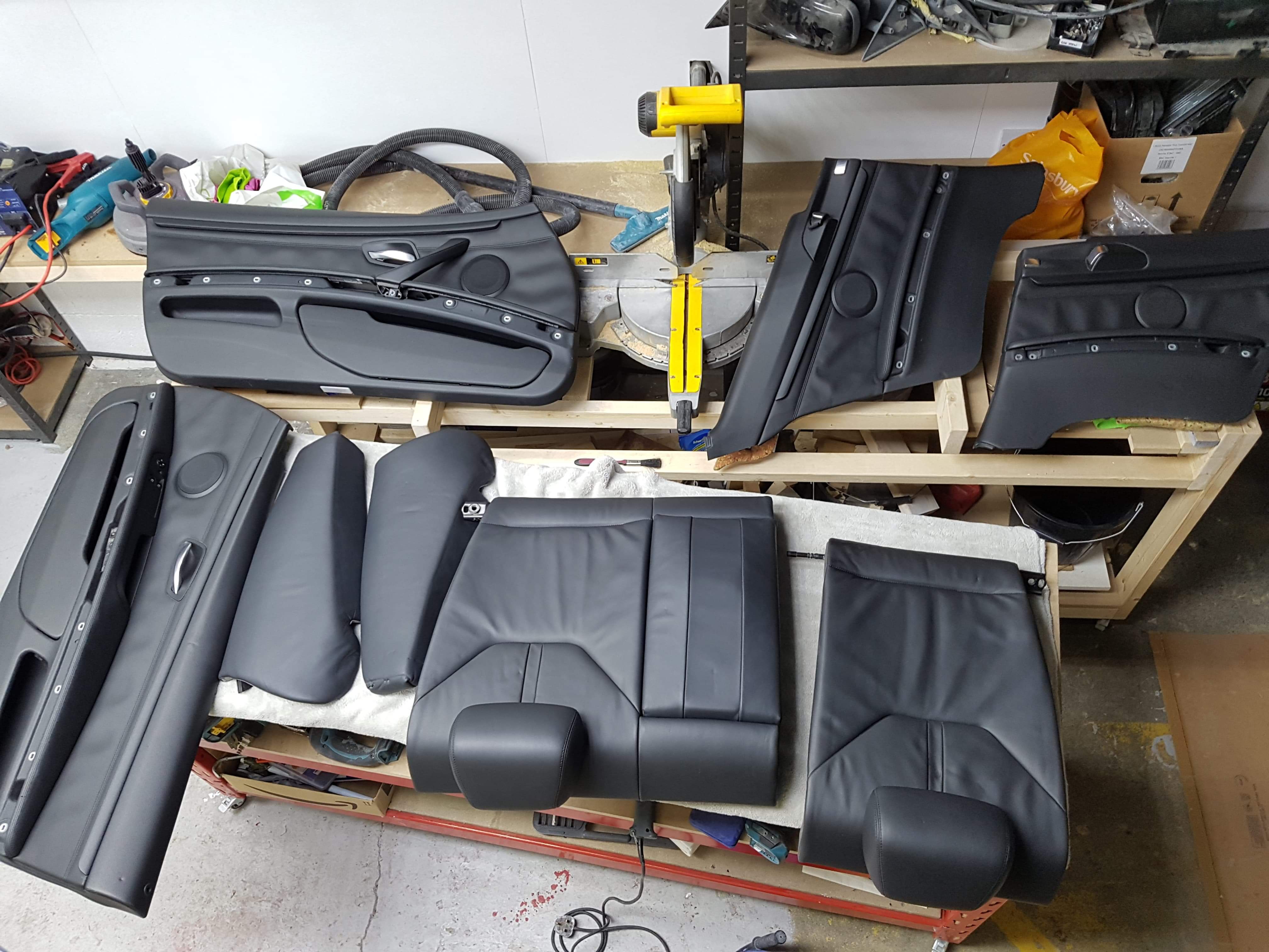

ckh, pozele sunt cele pe care le-am primit de la vânzãtor.

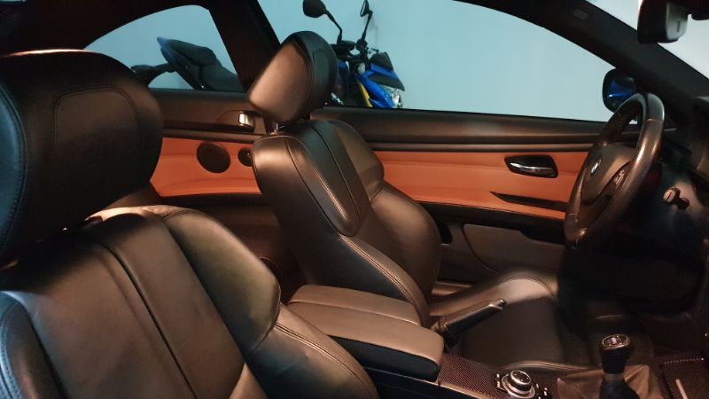

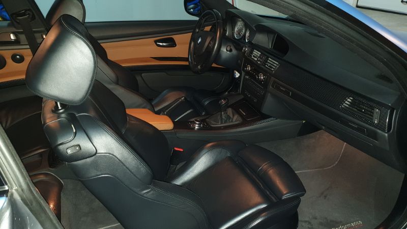

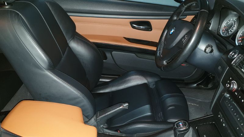

Momentan sunt pe calea cea bunĂŁ, azi am reusit sa montez interiorul de M3, ĂŽnlocuit brațele extensibile care aduc centura si adaptarea unui modul bluetooth ptr streaming la muzica.
Aveam ceva retineri in privinta fetelor de usi cu noile scaune, dar dupĂŁ ce le-am vazut impreuna, cred ca dau bine in aceasta combinatie..singurul lucru care trebuie modificat, e cotiera din mijloc, deja am vb ptr retapisare cu piele nappa, la fel ca si scaunele.

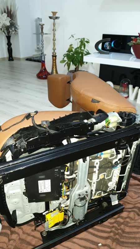

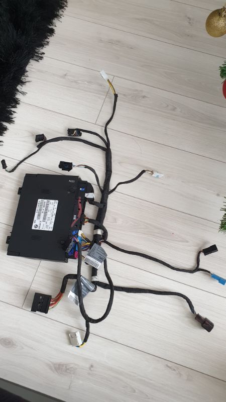

Vreau sa-i multumesc in primul rand lui Dan_316i care m-a ajutat la montajul lor, practic am luat cablajul de pe scaunele stock si l-am pus la cele M3 ptr a functiona toate comenzile.
Cu ocazia asta am aflat ca pe scaunele stock aveam opțiunea ACTIVE HEAD REST de care habar nu aveam...chiar ma ĂŽntrebam de ce aceste tetiere nu se pot ajusta ca la toate masinile...aveam douĂŁ fire care veneau de sus si se conectau la o mufa care era separatĂŁ, iar cele de M3 nu aveau asa ceva...acum trebuie sa le codez ptr a anula funcția asta, la fel si activarea ĂŽncĂŁlzirii in scaune.
