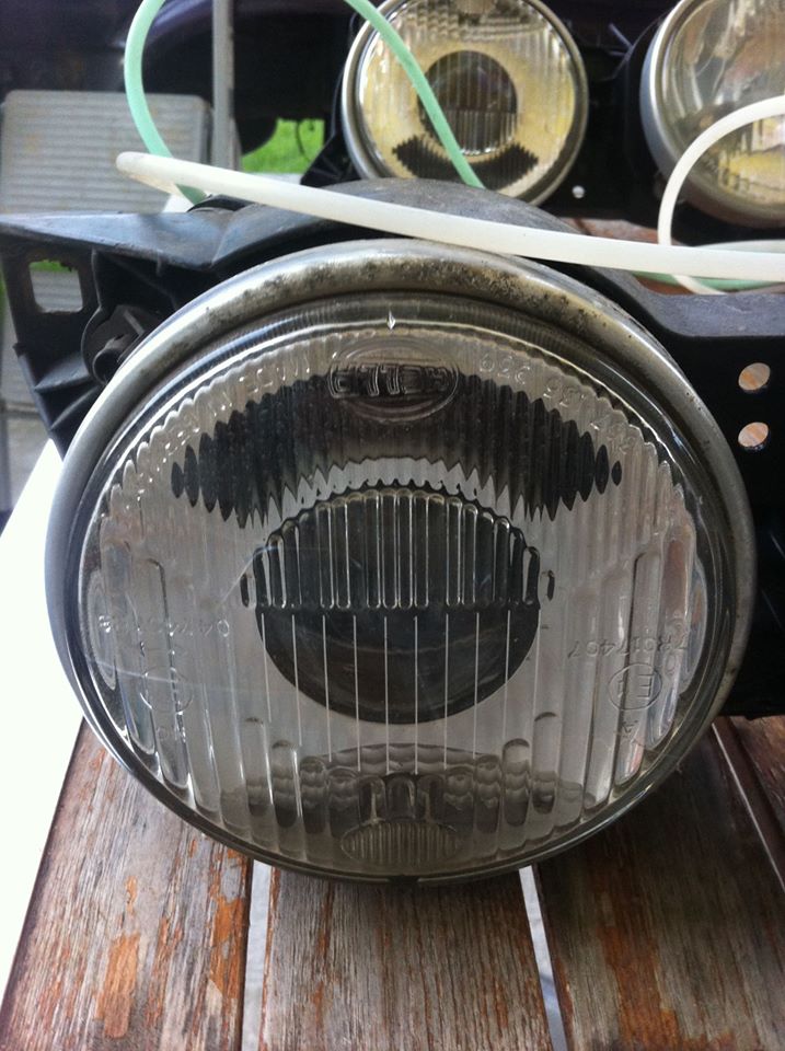

Mi-am facut un cadou neplanuit :blush:, anume un set de faruri cu tot cu sistemul de Aim Control, care apropos este pneumatic sau hidraulic (nu prea se pune internetul de acord).
In fine, ideea e ca "robinetul" din bord este o pompa din care pleaca furtune catre un piston care actioneaza fiecare far. Daca am smuls un furtunas din ala e pa tot sistemul, cica trebuie altul cu totul.
Din ce mi-am dat seama, farurile de pe urs au fost schimbate, sau cel putin le-au fost inlaturate pistonasele. Desi avea sistemul din fabrica, au mai ramas doar "robinetul" din bord si furtunele retezate langa far, dupa cum bine observase colegul pishky in urma cu un an.
Farurile au sticlele in stare foarte buna (boala lor este o matuire a sticlei de faza lunga pe interior), dar au cateva prinderi rupte. Sunt dintr-un plastic care se imbatraneste ca laptele. Noroc, se pot comanda noi inca, pentru ca nici cele de pe farurile mele nu sunt mai breze.

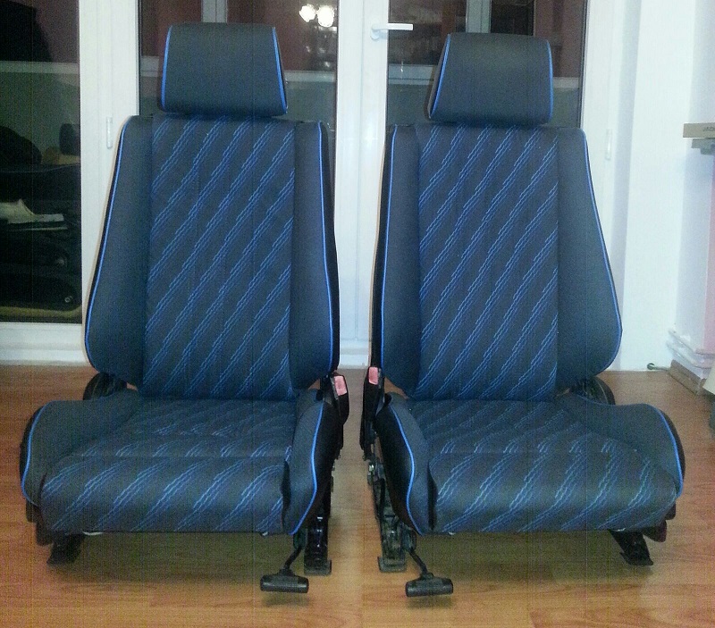

Deci scaune. :hairy:
Tre sa ajung sa le iau de la tapitat. Din pacate nu a mers artificiul cu folosirea materialului de pe o bancheta, era migala prea mare, iar lucrarea nu ar fi rezistat mult timp.
S-au inlocuit doar lateralele scaunelor cu material nou (material auto, rezistent), iar in cazul scaunului soferului era dus si "miezul" spatarului, asa ca l-am inlocuit si pe ala cu material sehașcanou, pe pe un alt scaun similar.
post-64546-0-12419900-1449131259_thumb.jpg post-64546-0-01765600-1449131265_thumb.jpg
Legenda:
galben - material nou
albastru - material original (in pozele astea de calitate slaba nu se vad diferente intre cel nou de pe laterale si cel original de pe tetiere).
verde - material sehașcanou

Un prieten din Bucuresti mi-a facut scaunele. Tot el imi face si plafonul. Culmea e ca eu nu stiam unde sa le fac, dar tipul era sub nasul meu tot timpul.
Tipul este foarte atent la detalii, ba chiar initial era ingrijorat ca materialul nou ar putea fi putin diferit de cel vechi si voi avea scaunele de un fel si bancheta de altul. De aceea a si sugerat sa sacrificam o bancheta pentru scaune. A fost munca in plus pentru el, am apreciat mult asta.
Il recomand cu toata caldura. Pentru oricine este interesat ii pot lasa datele de contact pe PM.
L.E. acum vad ca am pus verde pe laterala aia de jos, trebuia tot galben, dar nu mai pot edita. :)

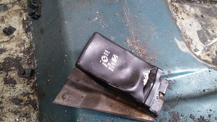

Am mai stricat 50 de lei sa iau releul de inchidere centralizata pentru urs. Desi cel de pe masina era perfect functional, carcasa lui arata in maniera de mai jos.
Trebuie luate si fierele la mana, sa gasesc sursa. O chestie la care ma pot gandi este arcul clapetei de rezervor care nu mai inchidea perfect si statea putin deschisa clapeta. Se intampla sa nu prinda incuietoarea, cateodata. Ma gandesc, poate a ramas cuiul ala blocat si a incins instalatia. Dar pana la releu erau atatea altele care puteau crapa.
Releul e cumva langa furtunele de trapa, e posibil sa fi fost si aceea o problema, dar nu sunt contacte corodate pe el si scurgerile trapei erau curate lacrima.
