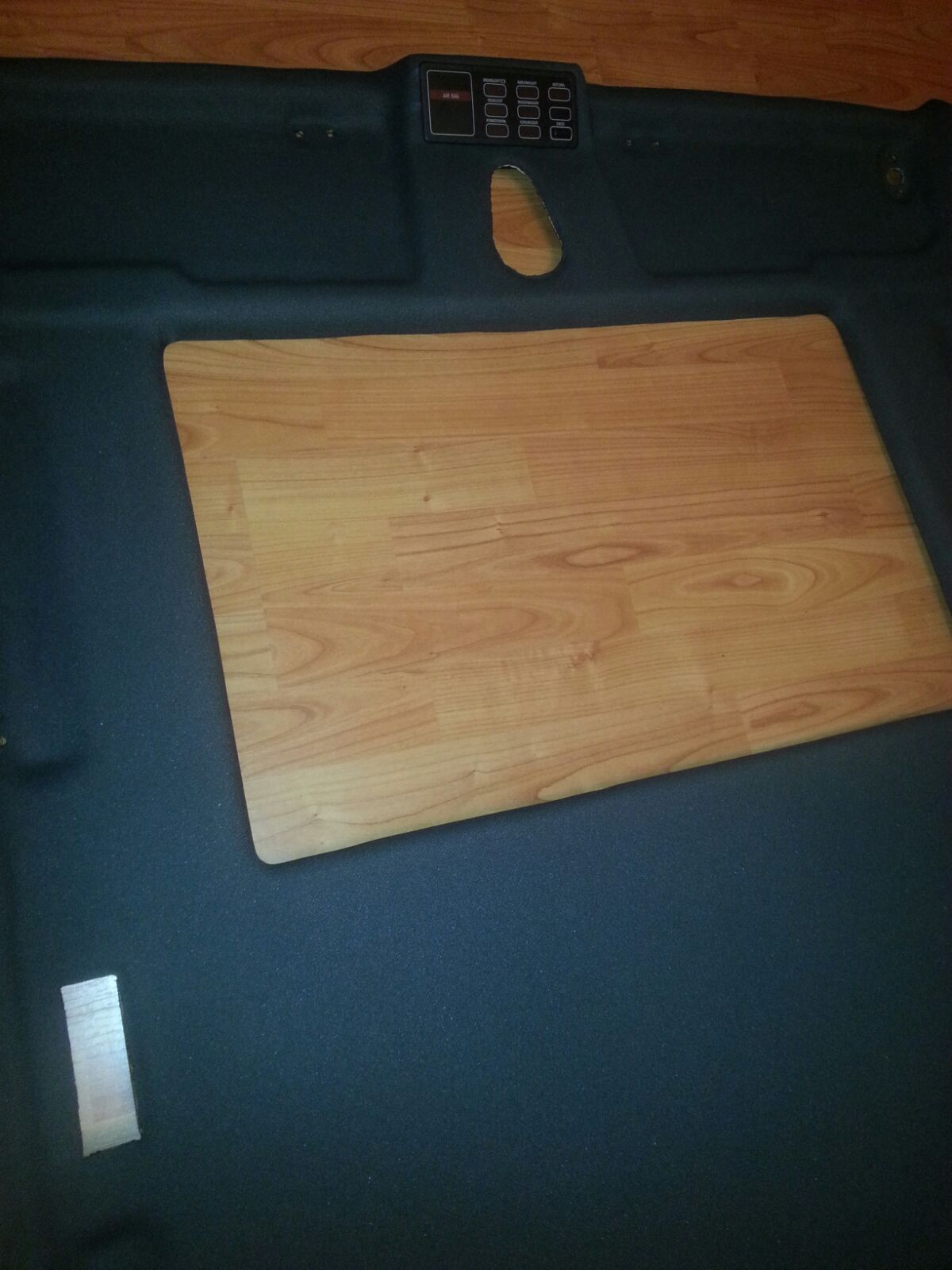

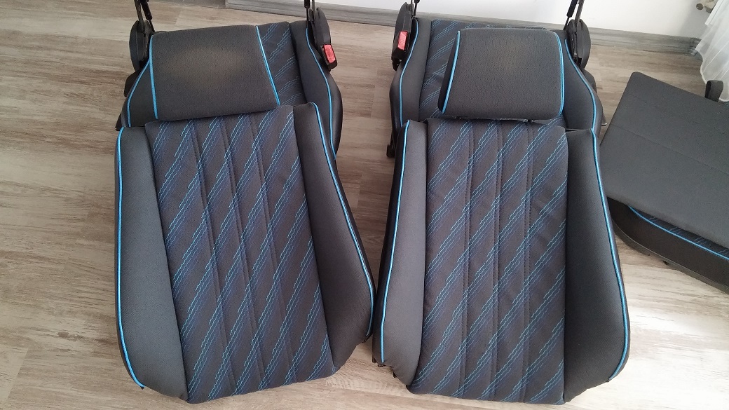

In alta ordine de idei, aseara am adus scaunele acasa. Pentru ca nu am facut rost de o masina mai mare, le-am adus dezasamblate (am separat spatarele de sezuturi) sa incapa in citadina mica. Din aceleasi considerente, am adus doar capacul de trapa proaspat tapitat, inca nu am putut aduce si restul plafonului.

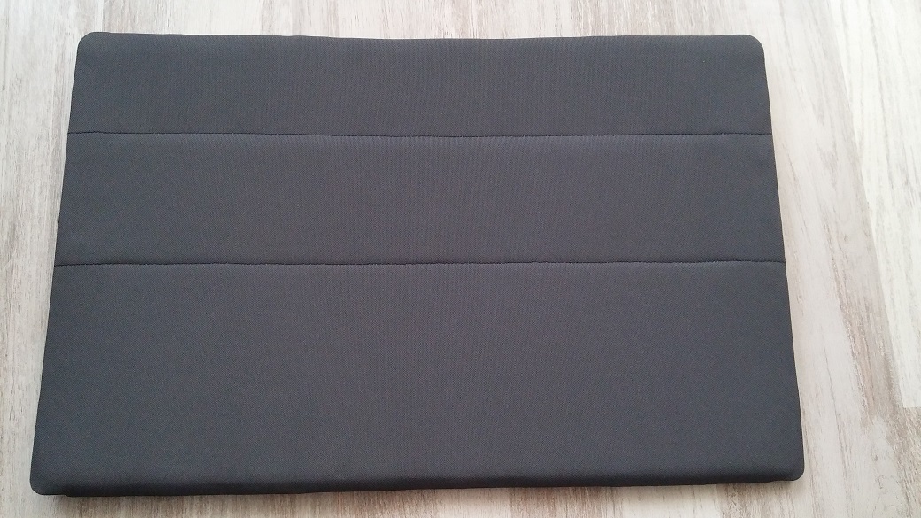

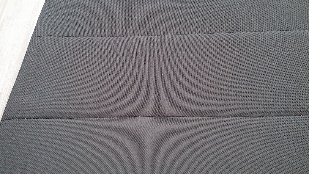

Capacul de trapa are 2 brate metalice subtiri nituite, care au trebuit indepartate pentru tapitare, iar acum vor trebui nituite la loc. Sunt nituri foarte mici, sa vedem ce solutii gasesc. Partea buna este ca sunt notate a.î. nu pot fi montate gresit. Sunt imbracate intr-un film de cauciuc, film care e cam deteriorat. trebuie sa vad cum procedez sa il refac. De asemenea, din cauza eslasticitatii materialului, cusaturile nu au putut fi "scoase" perfect. Este vizibil de aproape, dar va trebui sa ma obisnuiesc cu ele. Mai bine de atat nu cred ca se putea decat cu un palfon nou OEM, ceea ce nu exista. Oricum, va fi deasupra capului, deci nu va fi permanent in campul vizual. :)
In ceea ce priveste scaunele, vreau sa profit ca le am desfacute (procedura e oricum simpla _ 4 suruburi de scaun) si sa curat/degresez mecanismele de reglaj si sa le regresez. Ma tem ca daca voi folosi solutie de frane/carburatoare voi matui/curata vopseaua. Exista si riscul patarii tapiteriei si as vrea sa evit dezasamblarea totala.

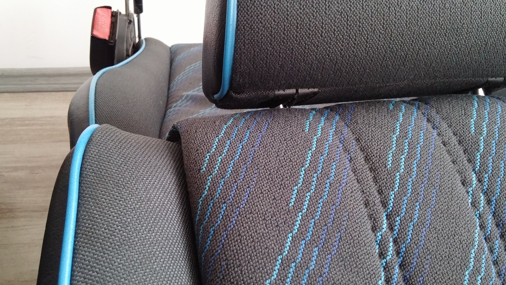

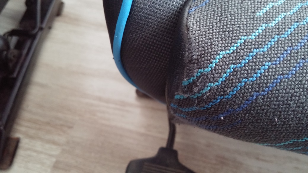

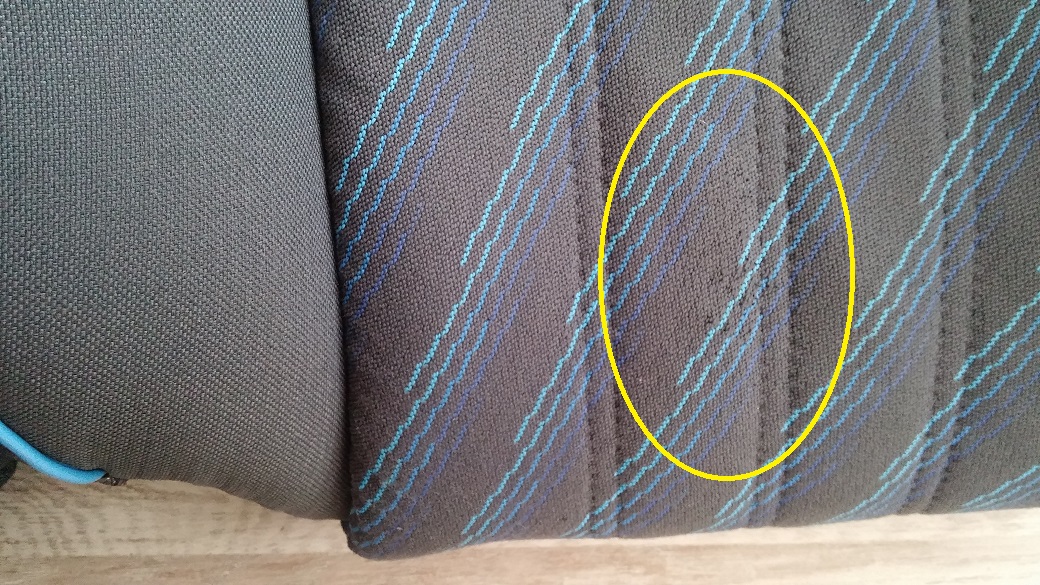

Legat de tapiterie: dupa cum ziceam, desi materialul nou nu este exact precum cel original, diferentele sunt minimale si nu cred sa fie evidente unui ochi neatent sau neantrenant. Asta e bine; asta ma bucura. :) materialul original ramas, cel cu modelul caracteristic are uzura minimala. Cele mai evidente sunt cele 3 cusaturi longitudinale care sunt duse in unele zone. Remedierea lor ar fi fost foarte dificila si riscanta pentru integritatea tapiteriei; am zis pas. Pe langa asta, scanul pasagerului are o mica urma de uzura in zona de jos. Nu este foarte evidenta, iar pasagera din dotare cantareste vreo 43 Kg dupa o masa buna, deci pentru moment stam in grafic. Cealalta problema se refera la "pernuta" reglabila din sezut pe partea soferului, care, la fel, este putin tocita intr-un colt.

In concluzie, scaunele sunt departe de a fi perfecte, dar sunt intr-o stare suficient de buna tinand cont de varsta masinii.
Pe scaune se observa cat de murdare sunt tetierele. Curatarea este foarte binevenita
Diferenta dintre materiale
Defect scaun pasager
Defect sezut sofer
Capac trapa
Detaliu cusatura trapa
