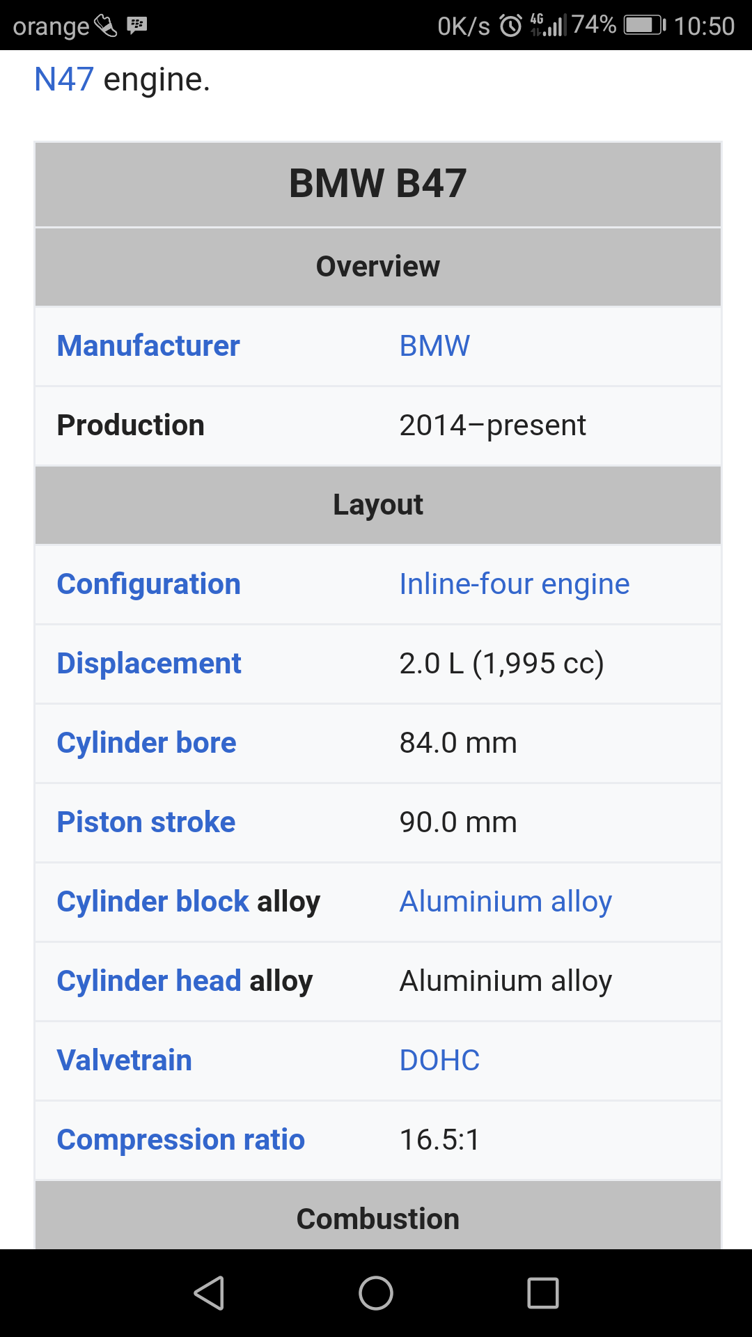

Da ce are b47 in 2014 , prietenii de pe wiki zic ca da ;)
b47 este din 2015 pe f30-uri respectiv f10. Este varianta de 190 de cai. Cel biturbo abia din 2016 este prezent. Exista de exemplu f30 si din 2015 cu n47t pe el.
