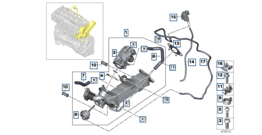

  • E actionat de 6 si comandat de electrovalva, reper 15. Daca 6 nu are membrana sparta, furtunele de vacuum sunt intregi, atunci e electrovalva e dusa. Codul electrovalvei 11747810831   Recomand electr

Reperul 14. E dupa racitor, pe "cotul" de dinaintea galeriei.

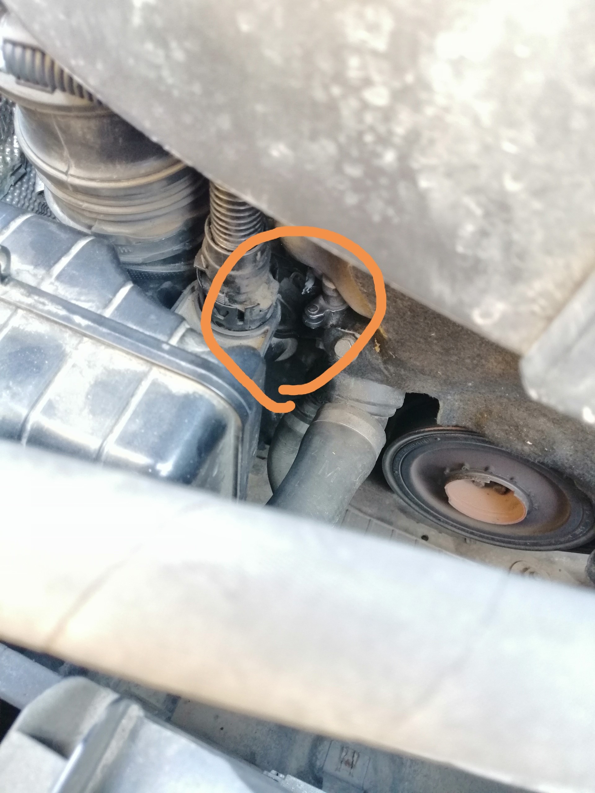

Salut.
Piesa incercuita este actinerul clapetei. Clapeta in sine este vizibila dupa demontarea EGR.
Nu stiu de ce nu a mers de pe telefon, a trebuit sa intru pe calc.
Poti sa impingi de acea clapeta spre motor, trebuie sa miste cam 1cm.

Va salut,
am un F11 din 2015, motorizare B47, 190000 km, astazi i-am schimbat uleiul, si am pus ista-d, am citit codurile, si vad ca am eroarea 29EB00 "Exhaust-gas recirculation cooler. Efficienty to low or bypass flap faulty".
Sunt curios unde este acest "flap"?
Va atasez o imagine de ansamblu. Sa fie vreo clapeta actionata de reperul 6?
