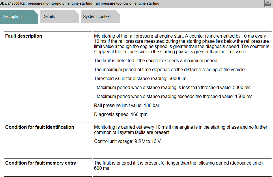

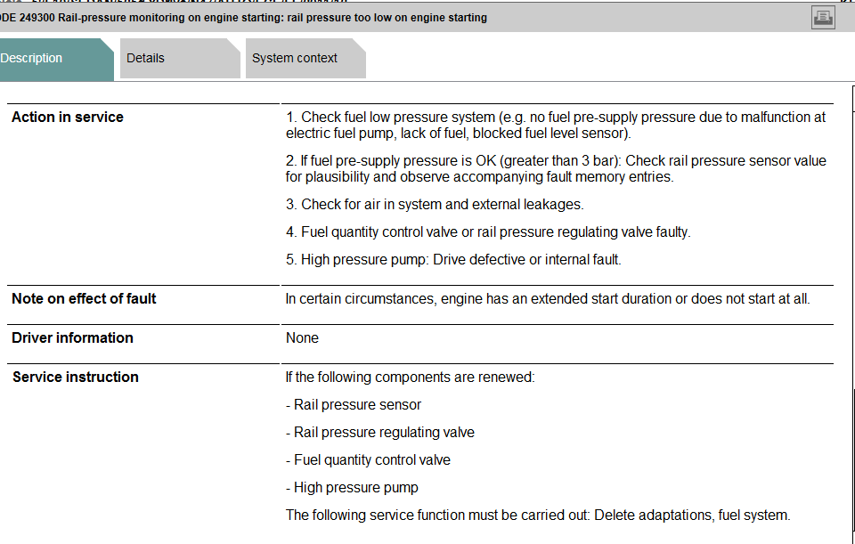

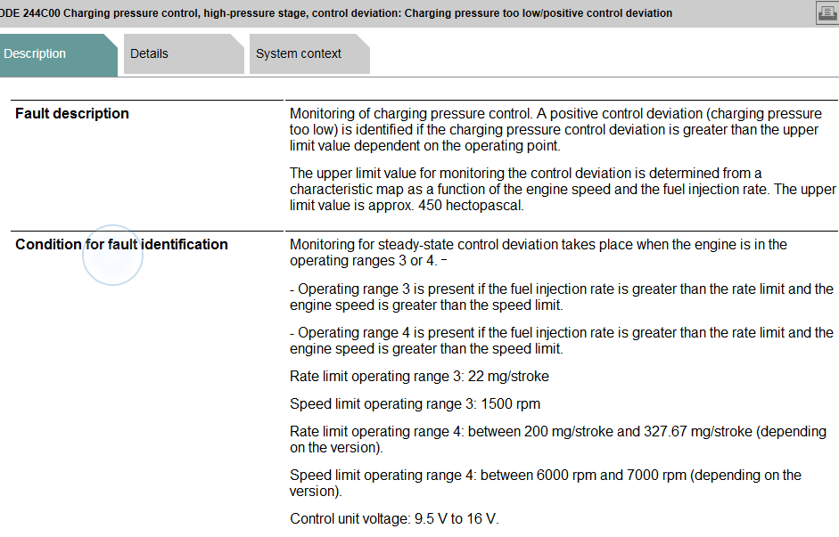

Dupa diagnoza au rezultat doua erori pe DDE. Cei care ati avut aceste erori ce-a fost la voi pana la urma. Ca si verificari in ISTA, sunt mai multe care ar fi putut cauza generarea acelor doua erori. EGR-ul se poate curata sau trebuie direct schimbat?!?! Ceva sugestii?!?! Maine dupa-masa o sa plec la ai mei spre Severin, deci vreo 230Km de extra-urban, sper sa se "desfunde", incerc s-o tin mai sus in ture. Sper doar sa nu-mi creeze si alte probleme pe drum. Luni incerc sa ajung la mecanic sa vedem ce ar putea fi.
LE. Eroarea a doua cu Rail Pressure cred ca-i de la faptul ca azi am facut revizia si i-am schimbat toate filtrele, inclusiv cel de motorina si de aici eroarea aia, pana si-a tras din nou motorina.
Edited by RaYn3
iti consuma lichid de racire?
Cred ca este de la turbina mica.
S-ar putea sa te lase in curand de tot.
Am citit cum ca pe la ea intr-adevar, desi pot fi si trasee si altele. Ideea este ca nu-mi fluiera nimic la turbine si pe de alta parte au fost schimbate acum 23k km, ambele. La 10k de km dupa ce-au fost schimbate am cumparat eu masina, deci ma cam mir sa fie turbina in sine. Chiar azi i-am facut revizia si s-a uitat mecanicul la ele, totul fiind curat in zona. O sa merg iar la el si sa verifice trasee si altele.
Mi se pare interesant faptul ca a fost schimbata si turbina mare.
Nu prea are cum sa se strice, este racita cu apa.
Daca intr-adevar s-a stricat din nou turbina, s-ar putea sa ai o problema cu pompa de ulei (nu face presiune suficienta).
