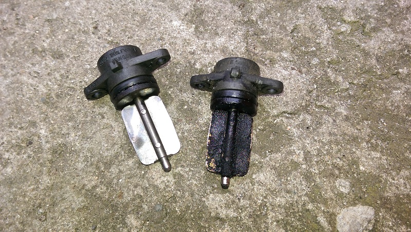

Foarte tare faza cu fiertul in soda...si mai este si economica.Galeriile de la ce model sunt.?

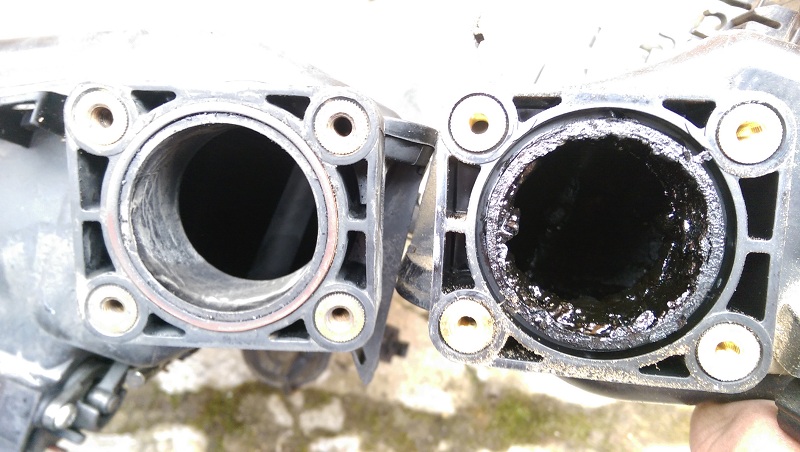

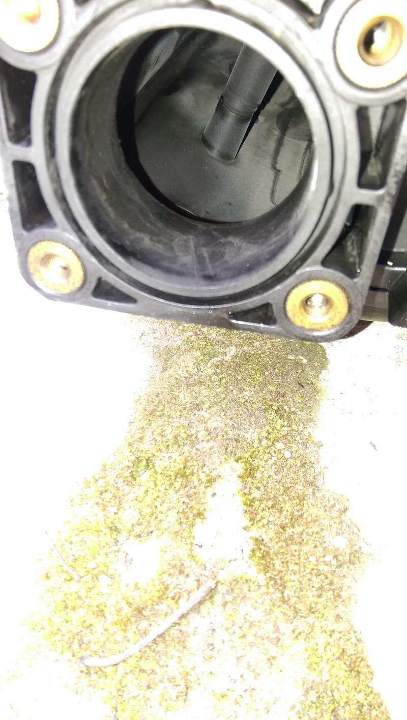

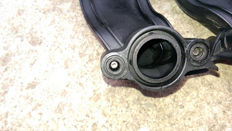

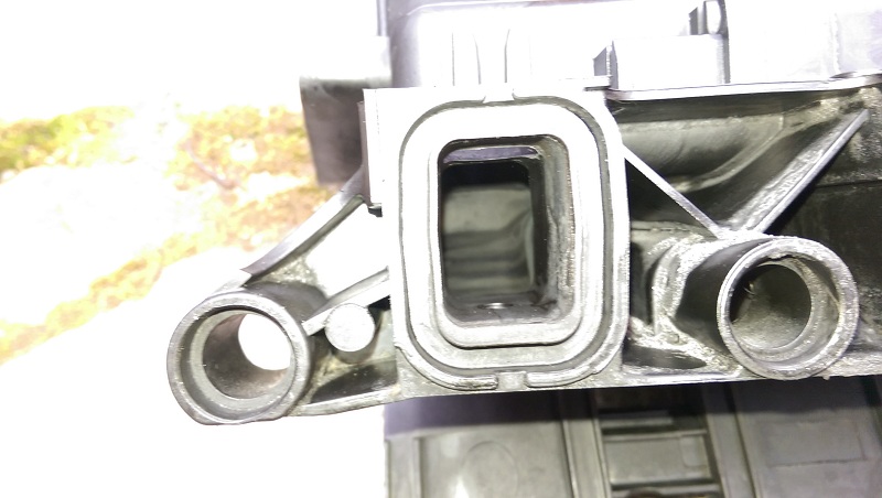

Metoda este buna la orice galerie fabricata din ebonita sau plastic(galeria din exemplu este de e46).Merge si la galeriile de evacuare care sunt din fonta sau tabla din otel.Nu este recomandata la galeriile din aluminiu.
Uita-te la cilindrul al treilea ca are depuneri inauntru
Operatiunea corecta si care da randament 100% de curatare a galeriilor de admisie si a chuilasei fara sa neceside demontarea chiulasei se face cu ajutorul unui compresor si a unui echipament special care include un aspirator cu doua capete in forma orificiilor din ciulasa si o gaura prin care se introduce o teava de la celalalt aparat care are un rezervor in care de preferat se adauga coaja de nuca pisata(sub forma de particule de nisip,acestea indiferent daca raman depuse sau patrund in camera de ardere sunt arse fara a produce daune)Prin acea teava se introduce sub presiune cu ajutorul unui pistol sau robinet aceste coji de nuca iar aspiratorul le trage pentru a nu se incarca sa ramana in exces.Pentru curatarea galeriei nu mai este necesar aspiratorul deoarece acestea ies pe cealalta parte,sau eventual se sufla doar cu un compresor la final.Dar in lipsa de aceste echipamente care nu sunt totusi imposibil de procurat sau de confectionat,se rezolva si cu soda sau solutii chimice.Ne descurcam cum putem nu:)

Salut!Asa a iesit in fotografie,nu vand ,nu fac contra cost operatiuni de curatare galerie,dar crede-ma galeria a iesit ca noua.Eu te inteleg pe tine,este mult mai usor sa negi si sa refuzi un lucru sau o idee,ai ales varianta refuzului,ok este dreptul tau.Plasticul din care este facuta galeria,( in acele locuri care par ca ar fi murdare in fotografiile atasata de mine)este poros si din cauza acelor pori pare ca locul ar fi plin de jeg,dar crede-ma,nu este.
