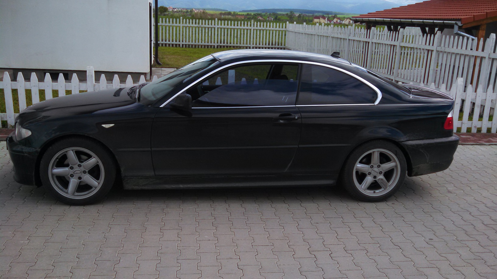

pai bun...dar... intrebarea este..cum sta a mea de fata, e normal ? ca asta ma frapeaza pe mine ..
intr-un final.. o sa fie bilstein b4 si pe spate..si set arcuri eibach pro kit sau h and r (cum ar Kenbobo)

Si eu am mers pe bilstein b4 m-tech + eibach pro kit, sunt poze in pagina anterioara.
O sa mai fac niste poze in weekend la 1 luna distanta si vreo 1500km parcursi.
Edited by Omar
astept sa revii cu pozele, sunt curios.
