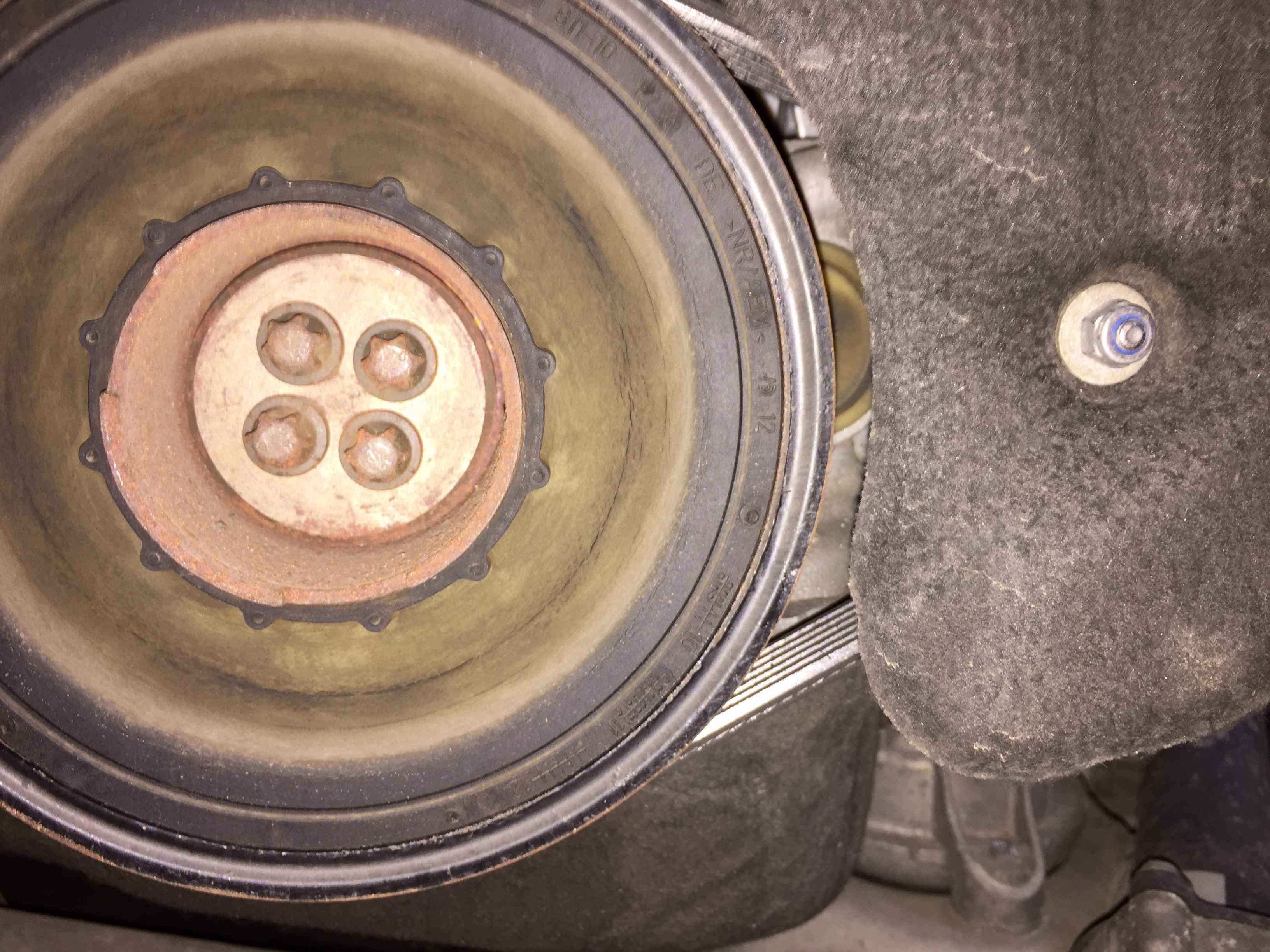

Am ridicat azi capota si uitandu-ma la fulie am vazut ca are niste crapaturi fine - aruncati va rog un ochi pe cele doua poze. Nu aud nicio bataie suspecta dar intrebarea e daca ar trebui sa o schimb. O fulie care urmeaza sa se rupa, scoate ceva zgomote sau pur si simplu se rupe?

Se cam rupe fara avertisment, te mai lasa si fara servo. Daca mai loveste peste ceva pe acolo se mai aduna cheltuieli. Iesi mai ieftin daca o schimbi mai din timp.
Verifica si pompa de apa daca tot desfaci curele si role.
Mersi pentru pareri. Cel mai probabil o sa schimb fulia in viitorul foarte apropiat. La pompa de apa ce si cum se verifica? Are sens sa mai schimb si rola/curea/intinzator daca nu mi se pare nimic suspect in zona aia? Doar fulia ce are crapaturile alea...
Daca nu ai schimbat nimic pana acum, schimba tot kit-ul, curea, fulie, pompa de apa, intinzator si rola, cum ziceau si colegii, cea mai ieftina intretinere este sa previi, daca astepti sa pice vei plati mai scump plus eventualele neplaceri cauzate
Prietene lasa fulia in pace, te anunta ea cand trebuie sa o schimbi, alea nu sunt uzuri. E originala, ca asta nu se compara niciuna aftermarket.
nu te anunta nimic , amea am gasit o pe scut si cu mare noroc,viteza f.mica ,oras ,tocmai venisem de la un 500 km .imi inchipui ce deranj imi facea pe la 120km/h
eu zic sa schimbi linistit si sa inspectezi tot ce e rola ....
Fulia era originala ,cam vreo 240k reali ,reali ,venisem de la un drum lung si s a intamplat in oras ,un troncanit tare la motor ,deschid capota ,șoc ,fulia era pe scut .in urmă cu o luna mecanicul mi o inspectase la cererea mea expressă și mă asigurase ca e super ok ,o văzusem și eu ,fără griji . Așa s a întamplat la mine așa relatez fără să panichez aiurea .anii își spun cuvantul iar daca fulia originală a tinut aproape 11 ani e super ok .oricum eram super fericit ,n am pățit o la turații mari ! Merîta una noua Edited by Vik71
