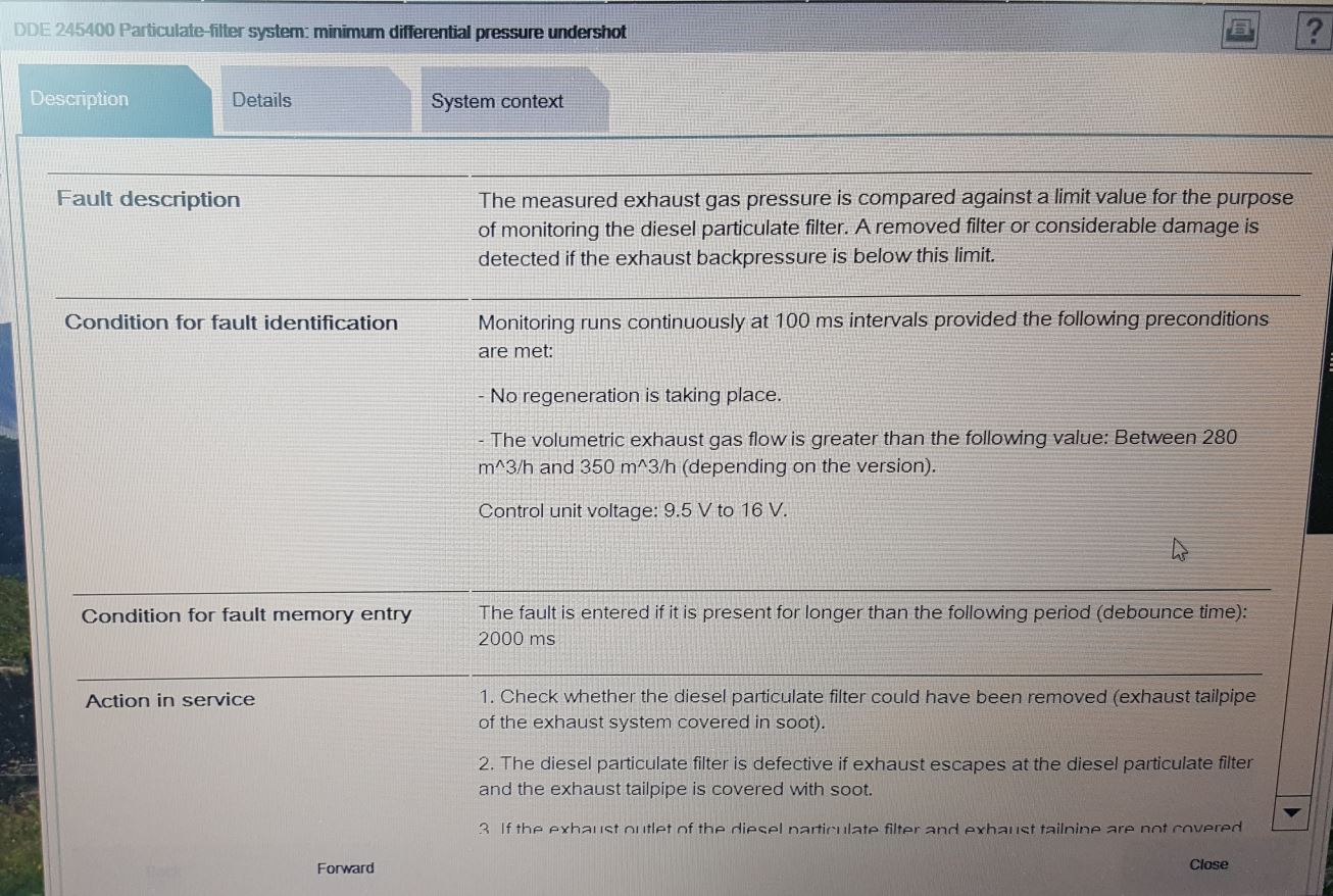

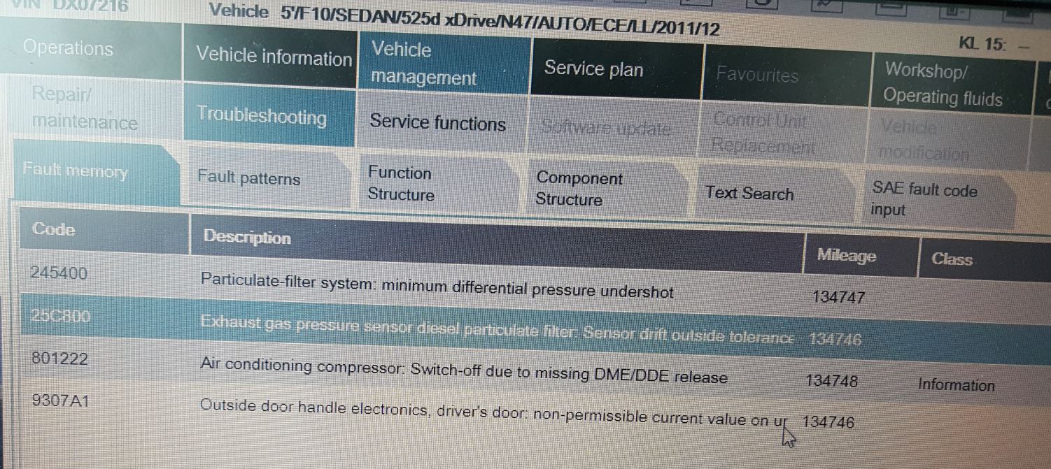

Salutare colegi. Acum o ora am fost sa-mi spal masina si am luat si laptopul sa-i mai dau o scanare cu ISTA-D, intrucat n-am mai intrat cu interfata pe ea de ~ o luna. Am ramas surprins sa gasesc doua erori legate de DPF si o alta pe Exhaust Gas Sensor above DPF. S-au curatat toate cu exceptia erorii pe acel senzor si una care-i pe CAS din cauza ca am scos mufa la manerul de la sofer. Asta ultima nu ma streseaza, in schimb cea de pe senzor, da. Cand m-am intors, i-am mai dat o scanare si aceeiasi eroare pe senzori, plus una legata de DPF, care mai mult ca sigur apare din cauza acelui senzor. M-am uitat in descrierile oferite de ISTA si cel mai probabil trebuie sa ajung la mecanic si sa se uite la el. Mai jos puteti vedea erorile. A mai avut careva parte de aceste erori? Ceva sfaturi? Merci!
Si cat a costat senzorul?
Senzorul a costat 180RON la reprezentanta. Puteam sa-l iau cu 150RON de la Claudiu de aici de pe forum, doar ca a trebuit sa ma misc rapid, in sensul ca intr-o vineri dupa-masa am fost la mecanic sa verifice intai ca-i totul la locul lui si dupa am mers la Banat Car, l-am cumparat, reintors la mecanic si schimbat. A fost o fereastra in care a trebuit sa ma misc rpd, altfel mecanicul nu mai avea timp pt masina mea, decat in alta zi.

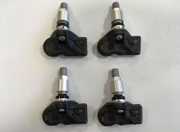

[..] Daca voi lua aceste jante, imi va arata temp si presiunea pe fiecare roata in parte fara sa mai trebuiasca nici o codare? Sau le iau degeaba pt ca mai trebuie ceva hardware pe masina ori ceva coding?!?! [...]
Ai nevoie de RDC Control unit + cablarea aferenta + codare (sunt mai multe coduri dar piesa arata la fel: 36106855180)
A.
A.
Am inteles. Merci de informatii. In cazul asta n-are rost sa ma incurc si sa platesc mai mult pt niste senzori pe care nu-i pot folosi fara si alte investitii.
  • Downvote 1
Senzorii de presiune pot fi dati jos de pe jante si inlocuiti cu valve normale.
Un set de 4 senzori presiune roti se vand pe olx cu ~500 ron - daca diferenta de pret la jante e tot pe acolo, ii poti vinde.
