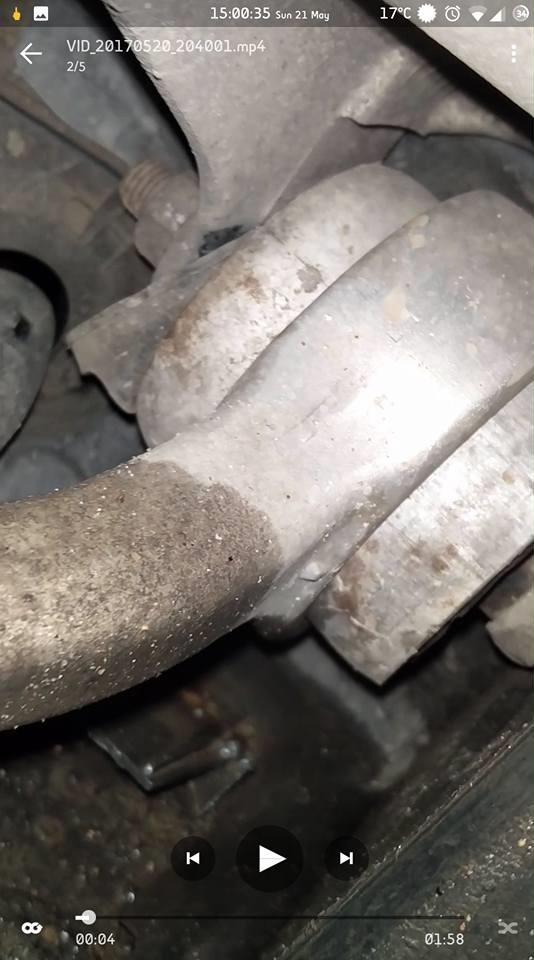

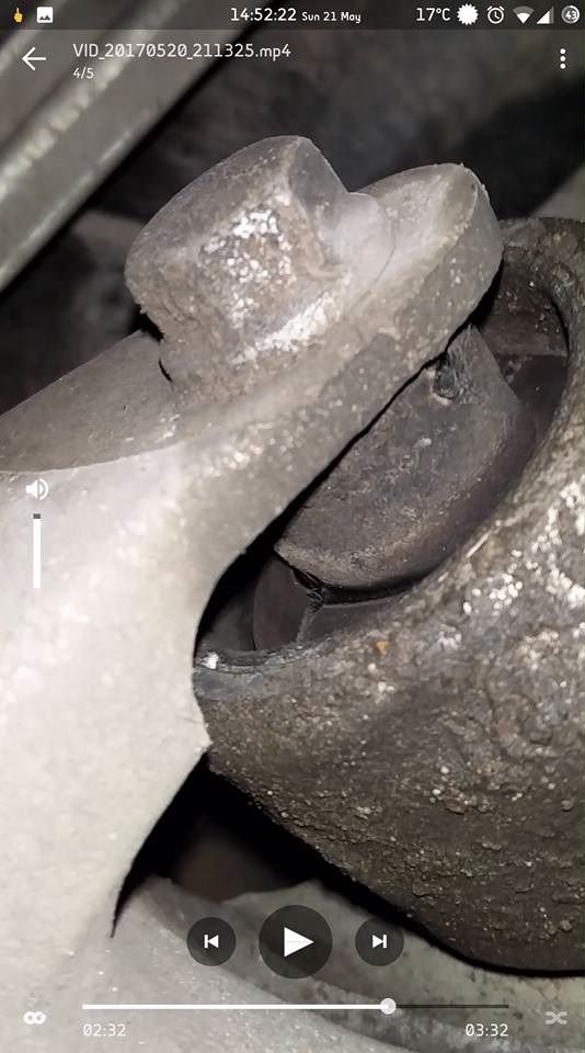

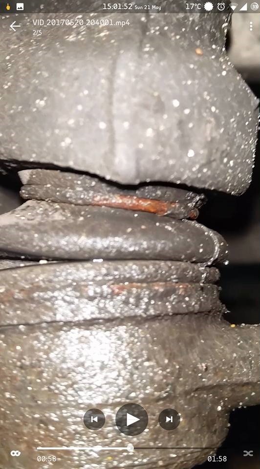

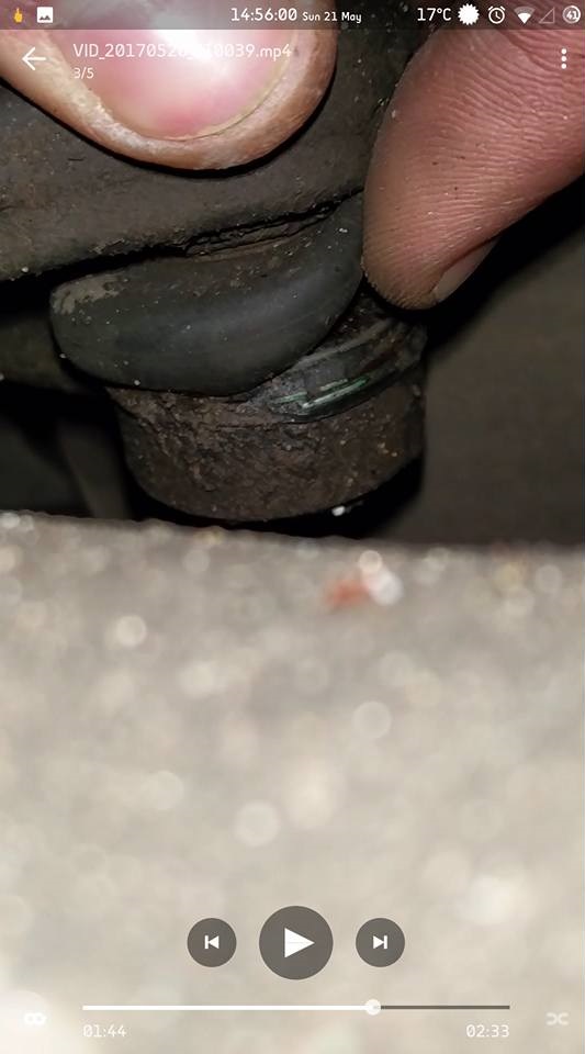

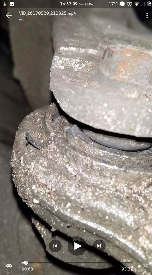

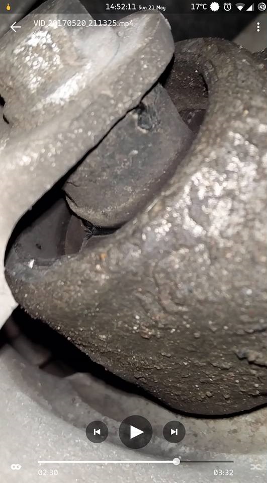

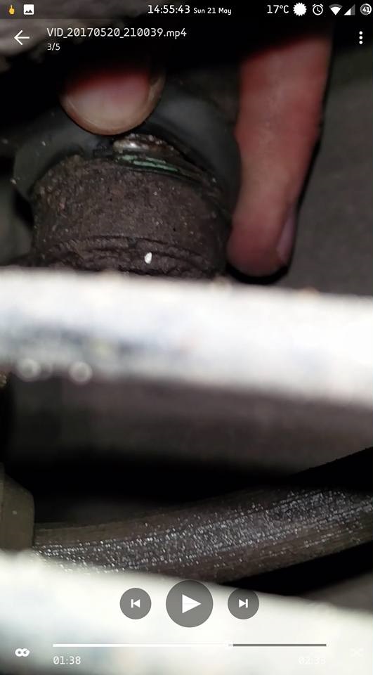

Cand am dat jos rotile am facut cateva filmulete si as dori sa-mi spuneti cum se prezinta acele bucse de la brate? pentru ca dupa parerea mea sunt duse, si bieletele sunt duse. Insa astept o parere.
Vreau sa schimb acele bucse de la brate si vreau sa stiu daca pot sa le schimb cu presa. Am kit-ul acesta Kit Presa

Am ridicat masina, am miscat cum ai zis tu cu putere stanga-dreapta, sus-jos de roti insa nu se misca, nu au joc. Insa pe acele filmulete se vad bieletele, burduful il poti da la o parte cu degetul, este rupt se vede fierul inauntru, iar mai este o bucsa mare ca se vede acolo cum a iesit acel cauciuc in afara bucsei, inca una in cealalta parte pare sa fie crapata intr-o parte, se vede destul de clar, inca una se vede cum are rugina pe acel burduf deci am gandesc ca burduful este intepat si a intrat apa, mizerie.

Eu totusi inclin spre aceste bucse de la suspensia fata !!!
Si inca ceva.. pot schimba bucsele cu presa aceea? pentru ca nu as vrea sa dau o gramada de bani sa cumpar bratele cu totul, sunt scumpe rau.
Edited by floryn1987
Atunci nu ramane de cat sa schimbi toate cele 4 brate si sa verifici pini de ghidaj sa nu fie murdari si eventual sa ii cureti si sa ii ungi cu o vaselina pe baza de silicon si dupa trebuie sa le misti cu mana sa vezi ca pot sa culiseze usor si fara intrerupere , pistonul din etrier nu cred ca are nimica , verifica sa nu aiba scurgere sau sa fie burduful acela de cauciuc crapat. Daca etrierele nu functioneaza bine o sa iti ovalizeze toate discurile indiferent de calitatea lor. Daca tot ai zis ca discurile le schimbi pe garantie eu zic sa incepi cu ele , dar sa faci o verificare la etriere inainte si dupa vezi daca trebuie sa schimbi si bratele.
  • Downvote 1
Da , se vede clar ca sunt crapate si deteriorate ... Eu zic sa schimbi bratele cu totul si sa lasi balta treaba cu presa si schimbatu bucselor. Vezi si pe autokarma ce preturi gasesti , cred ca totul de pe fata te costa undeva la 12-13 mil.
