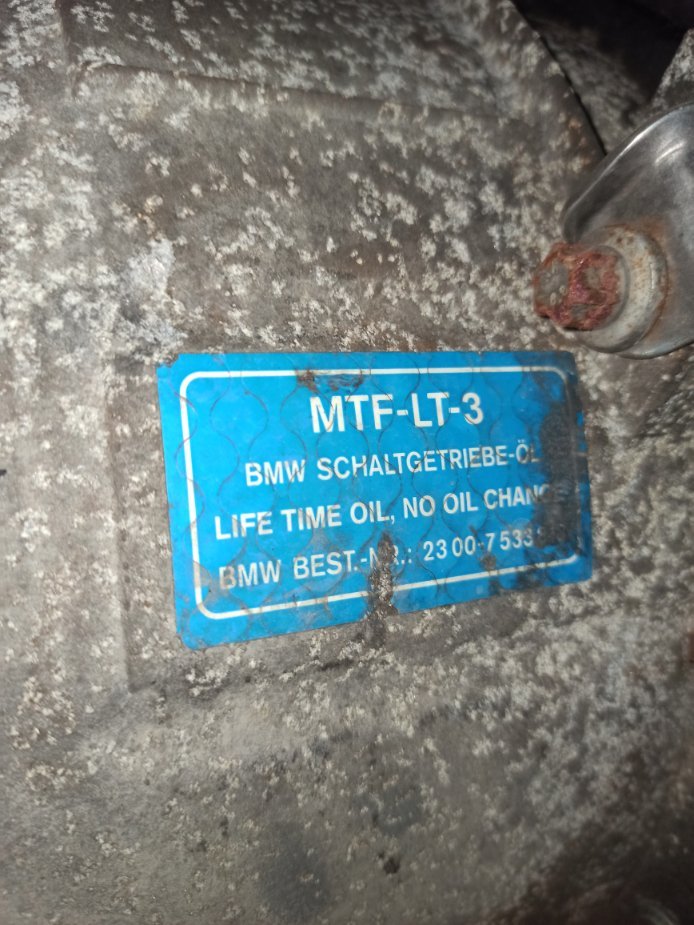

Pe cutia mea de viteza scrie pe o tablita albastra ca uleiul nu se inlocuieste, e pe viata ! Si unii cred imbecilitatea asta pt ca dimineata cand se trezesc se inchina la manualul BMW.
Tot in manual se da ca e normal un consum ulei de 1 litru la 1000km - si "beamvistu" crede ! Adica daca in 10 mii km eu completez cu 10 litri ulei, cica e normal, e dat de fabrica.
...si doar antigel albastru G11 ....G12 roz strica masina ! Uite ca eu am pus G12 roz si maretul BMW nu tușește.
Am incalcat manualul ? Vai, sunt un rebel ...dar prefer fara "silicati, oxidanti si alte prostii". Adica cum, toata lumea automobilistica accepta G12, G12+ si G13 ...BMW nu.
Bine.
O poza cu tablita de pe cutia mea, e90, m47, 2007 - ulei pe viață, nu schimbati !
L-am schimbat si mi-a disparut boala de model cu agatatul tr.1 + cutie mai manevrabila si precisa.
