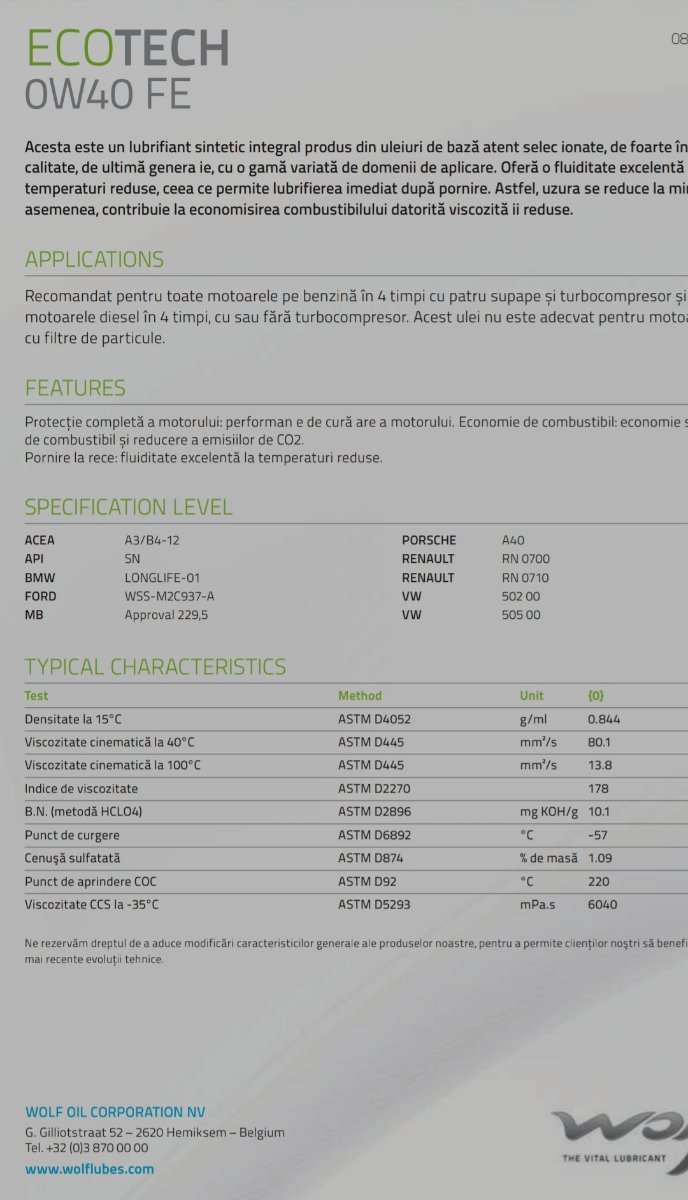

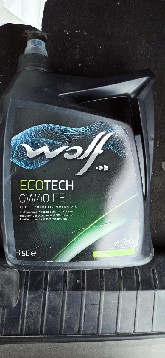

Sa va arat ce am bagat eu alaltaieri. Am trecut de la 5W30 la 0W40. A mai folosit cineva ?
Nu-i rau, poate inflamabilitatea daca o avea putin mai sus.
Te asteptam cu primele impresii "la rece"
Da, de trei zile o ascult la prima cheie, dimineata. Imi place cum suna motorul. Date fiind temperaturile negative, porneste ceva mai repede si mai "in 4", mai rotund, ca sa zic asa, fata de precedentul ulei 5w30. Iar dupa cativa kilometri, parca urca mai usor in ture si mai putin zgomotos, la aceeasi pedala. Adica ceva ce experimentam la temperaturi mai mari, cu 5W30. Deci, cel putin pana in prezent, cred ca schimbarea vascozitatii a fost o idee buna.

Pai, la M47, cel putin, BMW indica 4 vascozitati : 0W30, 0W40, 5W30, 5W40.
In astea 3 zile, i-am dat in goarna masinii si joja indica la fel, nivelul corect.

Apreciez la OldGuy diferentierea facuta mai sus intre LL01 si LL04. Poate nu a motivat-o chiar complet ...dar poate nici nu era necesar. Cine stie, cunoaste !
Apoi am apreciat ca a reusit sa gaseasca un A3/B4 chiar pe 0W40, adica protectie maxima intr-o lume "zapacita" controlat cu  "ulei conservator de energie", adica vezi Doamne, C3 (vorbim aici fara DPF) dar cu protectia motorului lasata in iarba. In fond nici pe dracu nu intereseaza de motorul tau, tu trebuie sa cumperi, sa tot cumperi.
...si mai apreciez ca s-a extras din "imparatia" Castrol, un ulei care nu l-as baga in motorul meu nici daca mi l-ai da gratis.
Despre manualul BMW (cel putin la m47) ...scuze, dar daca as fi facut parte din echipa BMW marketing, l-as fi retras de pe piata cu scuzele de rigoare. Si majoritatea de pe aici stiu la ce ma refer.
In plus, uleiul lui OldGui are aprobarea BMW LL-01 ori presupun ca cei de la BMW nu au fost "fumați" cand i-au acordat lui Wolf 0w40 aprobarea asta.

Nu, nu am vreun citat oficial sau o poza de manual.
Pt mine, am doua tipuri de dovezi : ce am citit de-a lungul timpului despre subiect si discutii directe cu utilizatorii acestor vascozitati.
Acum pun eu intrebarea : ai vreo dovada ca afirmatia mea e gresita ? 🙂
