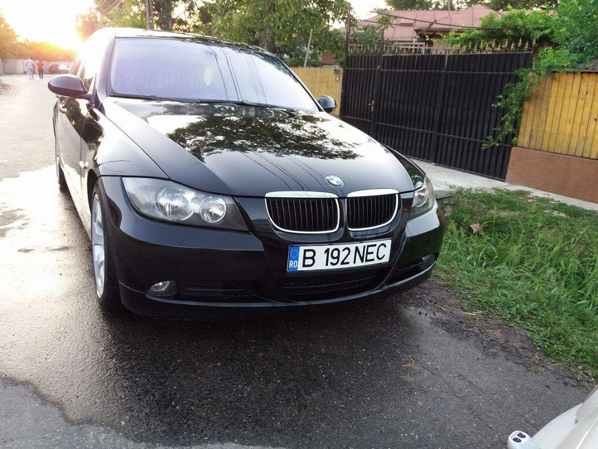

Urmaresc forumul de cativa ani si acum m-am decis sa deschid un topic despre masina mea.
Este un e90 320D 163cp din 2005 pe care l-am luat in februarie 2017.Nu prea exceleaza la dotari:trapa, navi mica,comenzi volan,pilot automat,clima,senzori parcare spate, parbriz heliomat(care cred ca a fost pus de fostul proprietar) si cam atat din ce imi aduc aminte.
Cred ca are filtrul de particule scos pentru ca este toba neagra iar cand o calc brusc scoate putin fum.
Ce m-a impresionat foarte placut la masina a fost consumul:Am facut Bucuresti-Constanta si retur (513km),mers 130-135 cu 127 lei; consum facut la pompa undeva la 4.8 iar in oras foarte rar ajunge la 8.

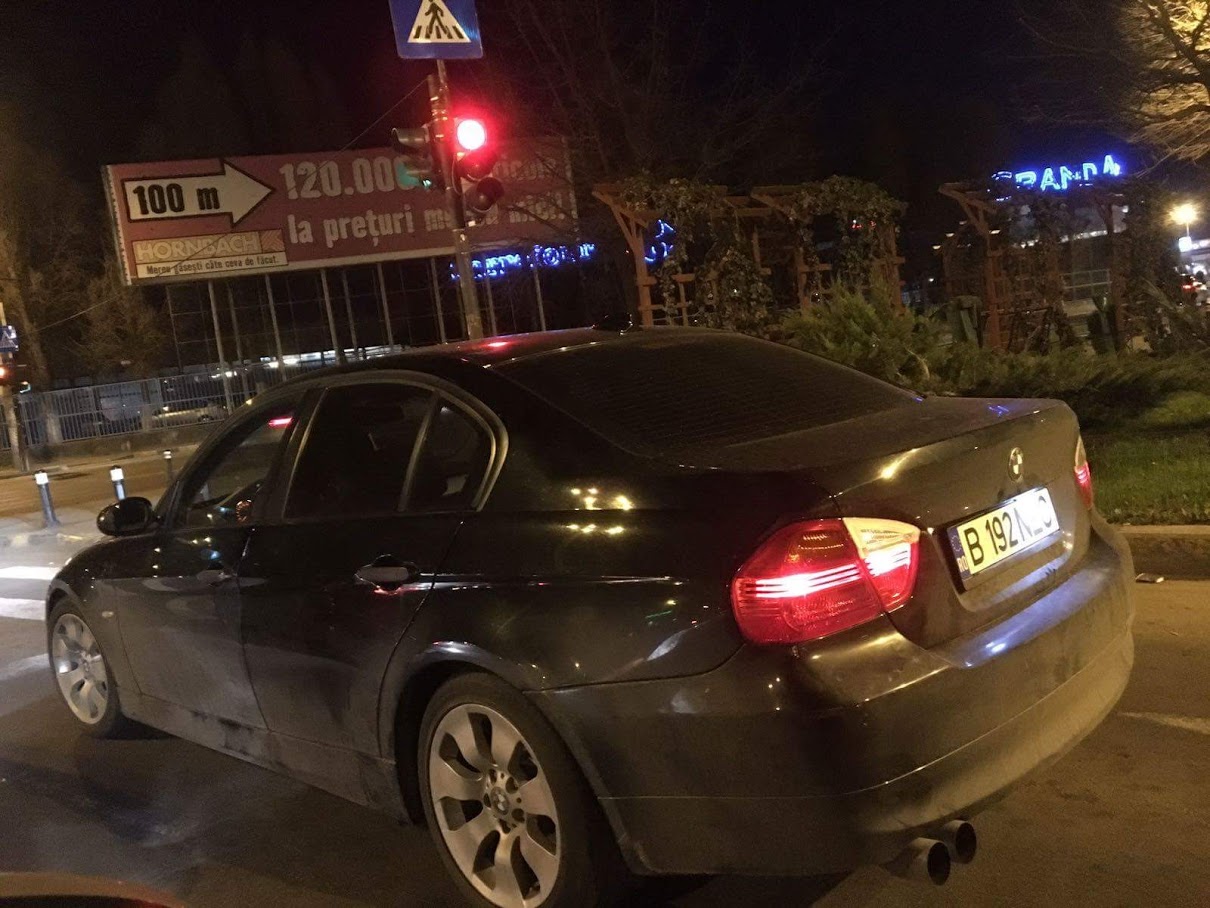

Daca tot m-am decis sa tin masina, in primavara o voi revopsi integral - negrul metalizat de pe e60
M-Packet(daca mai sunt ceva finante inainte de revopsire)
Bara spate schimbata;presupun ca a avut evacuare dubla pentru ca are o gaura facuta in partea dreapta

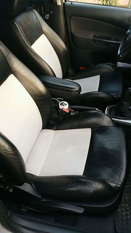

L.E.:Nu pot edita postul anterior;nu pot face in niciun fel sa "adaptez" fetele de usi deci daca are cineva interior m-pack full piele cu fetele de usi pt volan pe stanga,in stare buna ( in Bucuresti sau prin apropiere) astept un p.m.
Intre timp am gasit interior pentru skoda tatalui meu ( fosta mea :rolleyes: )

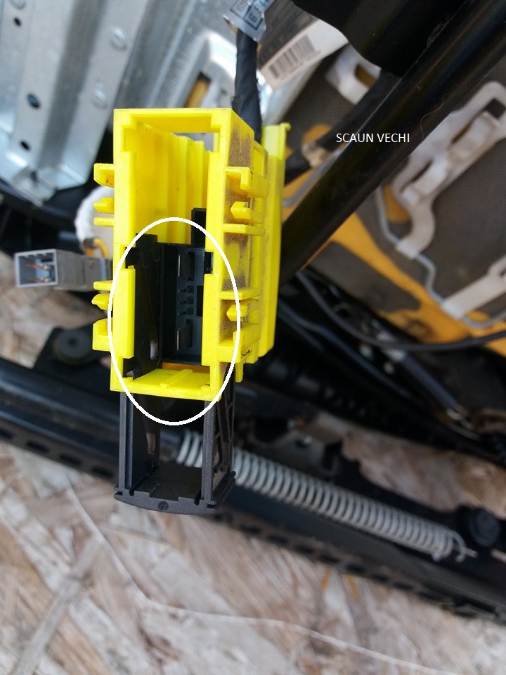

Salut,
Mi-am cumparat recent un interior sport si am observat ca difera mufele la ele.
Mai exact: pe scaunul vechi aveam 2 papuci mari si 4 pini( 3 intre cei 2 pauci mari si unul deasupra) in mufa mare iar in cel nou este doar un singur papuc mare si 5 pini ( 3 intre papucii mari si 2 deasupra).
Mufa alba care este in plus pe scaunul nou presupun ca este de la reglajul ala electric?
Eu nu am pe masina unde sa conectez mufa asta..
Pot monta scaunele pe masina fara probleme?
L.E.: Le-am pus acum pe masina si s-au aprins airbag si centura.
Edited by Alex..
Am pus interiorul, nu am reusit totusi sa sting becurile de airbag/centura. Am reusit sa scap de 2 erori din 3 (am ramas cu 0x93AC Sitzairbag vorne Links). Mai trebuie sa pun prinderile pentru bancheta spate, eu am avut rabatabila si asta e fixa si sa vad de unde leg curent pentru suportul lombar si pernele laterale..dar pe frigul asta nu prea mi-a ars de ele.
