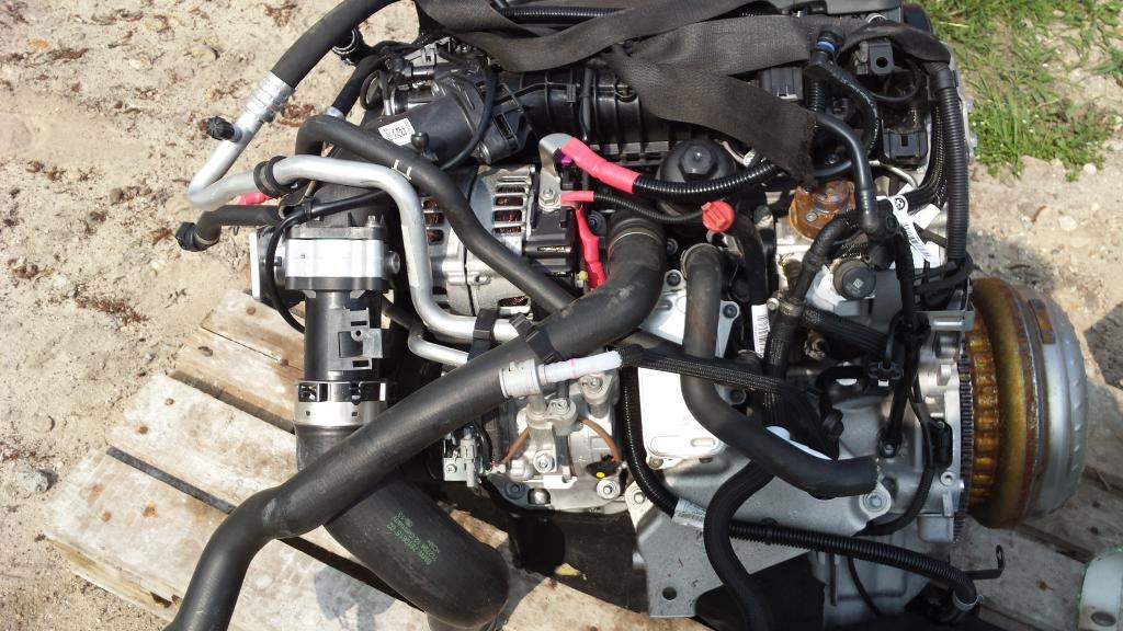

Faza cu borna este ca risti sa faci scurt la borna de +, cand desfaci suruburile de la galerie, care ele sun la masa masinii (- ).
Poti atinge din greseala cu crichetul, + ul de la alternator. Nu are rost sa mai spun ce se intampla! :frantics:

Poti foarte usor sa atingi cu prelungitorul cheii si sa faci scurt. Uita-te la poza, domnule meserias. :thumbsup:
