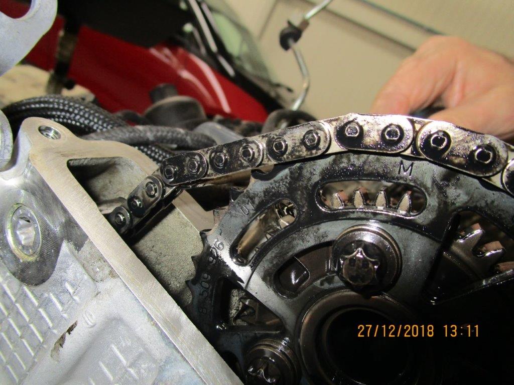

Dar lantul nu e RUPT, e sarit. L-am vazut si eu in poze.

P.S Alexandra, tu spui sarit, adica e pur si simplu cazut cu totul? Ai pozele?

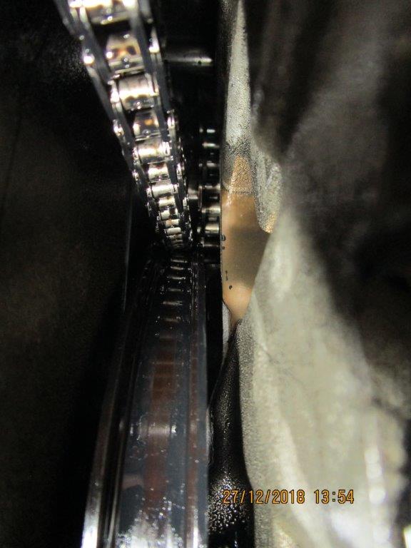

Mai e inca o pag din deviz, cu saibe, piulite, hexbolt, suruburi, o-ring, shaft seal, ulei, filtre, etc.
Uite si 2 poze

Si asta
