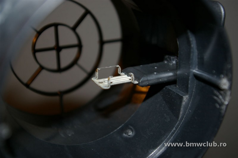

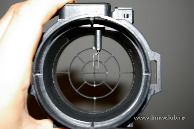

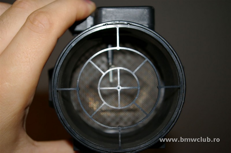

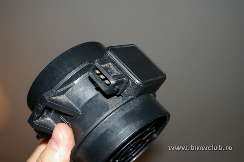

In legatura cu reparatul: nu-l poti repara, dar la anumite modele, se poate inlocui doar senzorul, pastrand carcasa (si astfel iesi mai ieftin decat daca ai cumpara unul nou). La ce modele se poate asta, nu stiu, insa la al meu (pentru cei cu motoare M54B22 sau cele facute de SiemensVDO) nu se poate inlocui doar senzorul. E capsulat/incastrat in corpul debitmetrului si n-am gasit nici cea mai mica urma cum ca s-ar putea desface...
Cateva poze cu vechiul debitmetru buÂşit :blink:
