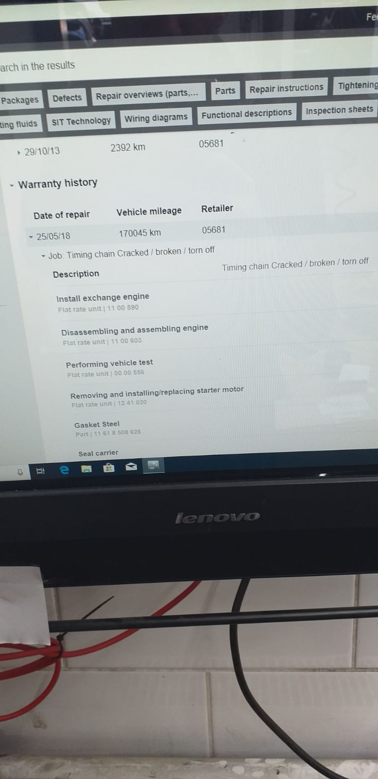

Salutare tuturor! Ma numesc Daniel Sunt din bucuresti si de curand am achizitionat un Bmw X1 din belgia de pe conscutul site Carsontheweb, masina este un x1 fabricatie 2013 luna a 9 a si prima inmatriculare in luna a 10 a, precizez ca masina nu a ajuns inca in tara, este achitata astept doar sa ajunga estimand data de 4-8 martie luna viitoare, am rasfoit pe net si am citit cam tot ce e posibil despre pataniile motorului deja celebru n47, masina pe care am achizitionat-o are acest motor respectiv varianta Sdrive de 143 cp, am vazut si aici pe forum un x1 cu 80.000 km cu distributia sarita si motorul facut praf, masina pe care am luat-o are 191 000 km reali cu verificare facuta inainte dupa seria de sasiu la bmw filaret (am un prieten care lucreaza acolo si ma ajutat cu verificare km si asa mai departe).....Prietenul de care vorbesc ma sfatuit initial sa ii schimb distributia de cum ajunge masina pentru a nu risca, cautand in istoricu bmw am gasit ca fiind schimbat motorul sau lantu de distributie, nu prea am inteles din imaginea trimisa de el pe whatapp, de aceea o sa atasez imaginea aici, masina a avut probleme cu lantul pe la 170 000 de km in 2018 dar nu inteleg daca sa schimbat doar lantul sau tot motorul! va multumesc anticipat!
Scrie in prima poza ca s-a constatat ca lantul de distributie e crapat/uzat. In mod normal ar trebui sa fie schimbat la ei si lucrarea respectiva sa fie vizibila in sistemul lor. Stiu ca orice dealer autorizat pune stampila/abtibild pe motor cu data/nr de km/ cand s-a schimbat distributia. Vb cu pr tau sa verifice ce s-a schimbat la ea. Daca NU s-a schimbat lantul, iti recomand sa-l schimbi imediat cum ajunge masina.
Pai mai jos la description vad Install Exchange engine sau ceva de genu.....Apoi scrie dezasamblare si asamblare motor....
Da, dar stii tu ca a fost schimbat? Poate l-au dat jos sa faca constatarea si atat. De aceea zic sa-l intrebi pe pr tau sa-ti zica concret. Reprezentanta trebuie sa aiba in administratie o factura platita pe Kulanz/ Coulante/ ceva de genul. Daca cumva a sarit lantul si a fost schimbat totul, ai noroc mare! E tipla :thumbsup: Edited by six in line
Ma indoiesc sa mai fi mers cu ea pana la 191 mii cat are in prezent, prietenu asta al meu nu este la it la bmw si nu are timp si nici voie sa scoata informatii, astea mi le-a dat el in graba pe whatapp, in prima faza ma interesau km sa fie reali si sa nu iau una cu 400 mii si in bord 180 mii cum am mai patit....Oricum dupa parerea mea mai mare porcarie decat motoru n47 nu exista la bmw....eu ma ocup de piese auto detin un magazin, si ma minunez cand vad cate kituri de lant distributie se schimba la acest motor.....Am avut anterior un bmw e90 din 2007 cu motoru cu distributia in fata cel de 163 de cp, motorul acela avea peste 600 000 de km verificat tot la bmw filaret, fara nici cea mai mica problema la distributie!
nu mai au rost cercetari .schimb full prima in plan ,nici nu-i schimba uleiul :)
Iti dai seama ca l-as schimba direct dar daca a fost schimbat la 170 000 chiar nu vad rostul, sunt pana la urma 1000 de euro bagati intr-un motor care a fost facut acum 20.000 km.....
De ce sa nu aiba voie sa-ti dea informatii? Atata timp cat esti proprietarul masinii, te duci la ghiseu si ceri istoricul. Trebuie sa ti-l dea.
O sa ma duc sa platesc sa vad exact ceea ce a fost schimbat, nu are voie pentru ca el nu este la acel departament, el este mecanic si a rugat un coleg sa se uite! Nu iti da nimeni istoricul gratis, adica nu te duci la bmw buna ziua dati-mi istoricul :) Si ei oameni cum se cade iti dau istoricul.... Asa ma sfatuit in prima faza si prietenul meu sa imi comand piesele pe original si sa ii schimbam lanturile patinele intinzatorul de la pompa si de sus si zicea ceva si de pinionul de la pompa de ulei, doar ca m-am gandit asa, cat de norocos sa fi fost primul proprietar sa fi ajuns el cu motoru asta la 191 de mii fara sa i se rupa sau sa ii sara lantu :))) Si cand l-am rugat sa vada toate intrarile in service ce au fost....a dat de treaba asta cum ca la 170 de mii sa schimbat ......Dar ma interesa ceea ce sa schimbat, nu cred ca a ajuns proprietaru la bmw cu ea in service si aia i-ar fi schimbat doar lantu cu probleme, stiu ca se schimba absolut tot.....V-am atasat si o poza cu masina!

In istoric scrie clar ca s-a schimbat motorul. Daca au constatat ca la 170.000 lantul are probleme, clar nu rezista pana la 190.000. Eu zic sa ii faci o verificare amanuntita si poate scapi.
Daca motorul este 'nou' ar trebui sa iti dai seama de cum te bagi pe sub ea.
Bafta
Bafta
Aceeasi explicatie mi-a dat-o si prietenul meu, ca a fost schimbat motor complet fara anexe!
Eu cand am schimbat acum o luna distributia,primul lucru inainte de a baga masina pe elevator s-a veeificat daca masina nu a avut distributia schimbata in Germania(cei la care am facut lucrarea au acces si opereaza totodata in istoricul bmw).Poti incerca eventual in alta parte sa afli exact ce sa schimbat ,motorul cu totul sau distributia,pana la urma scutesti 3500 lei.

Sper sa imi dau seama cand ajunge masina, o sa ajung zilele astea la bmw sa vedem cat costa si ce sa schimbat la fiecare intrare in service...
Sau poti plati aici cam 30 ron http://www.auto-reco...om/?vin=vn12125 si afli istoricul masinii.
O sa ajung la ei zilele astea, oricum stau foarte aproape si pana ajunge masina mai dureaza undeva la 2 saptamani, abia alaltaieri am achitat-o! e mai bine sa le dau un print si sa le am acolo, ma bucur ca are full istoric numai la bmw....Daca intradevar a avut motorul schimbat cum apare la bmw atunci ma pregatesc doar cu un schimb de ulei si filtre preventiv! Ce a-ti recomanda 0w30 sau 5w30 de la bmw.....Eu sunt adept motul, dar daca se comporta ok cu bmw nu ma deranjaza, oricum este mai ieftin bmw decat motul!
