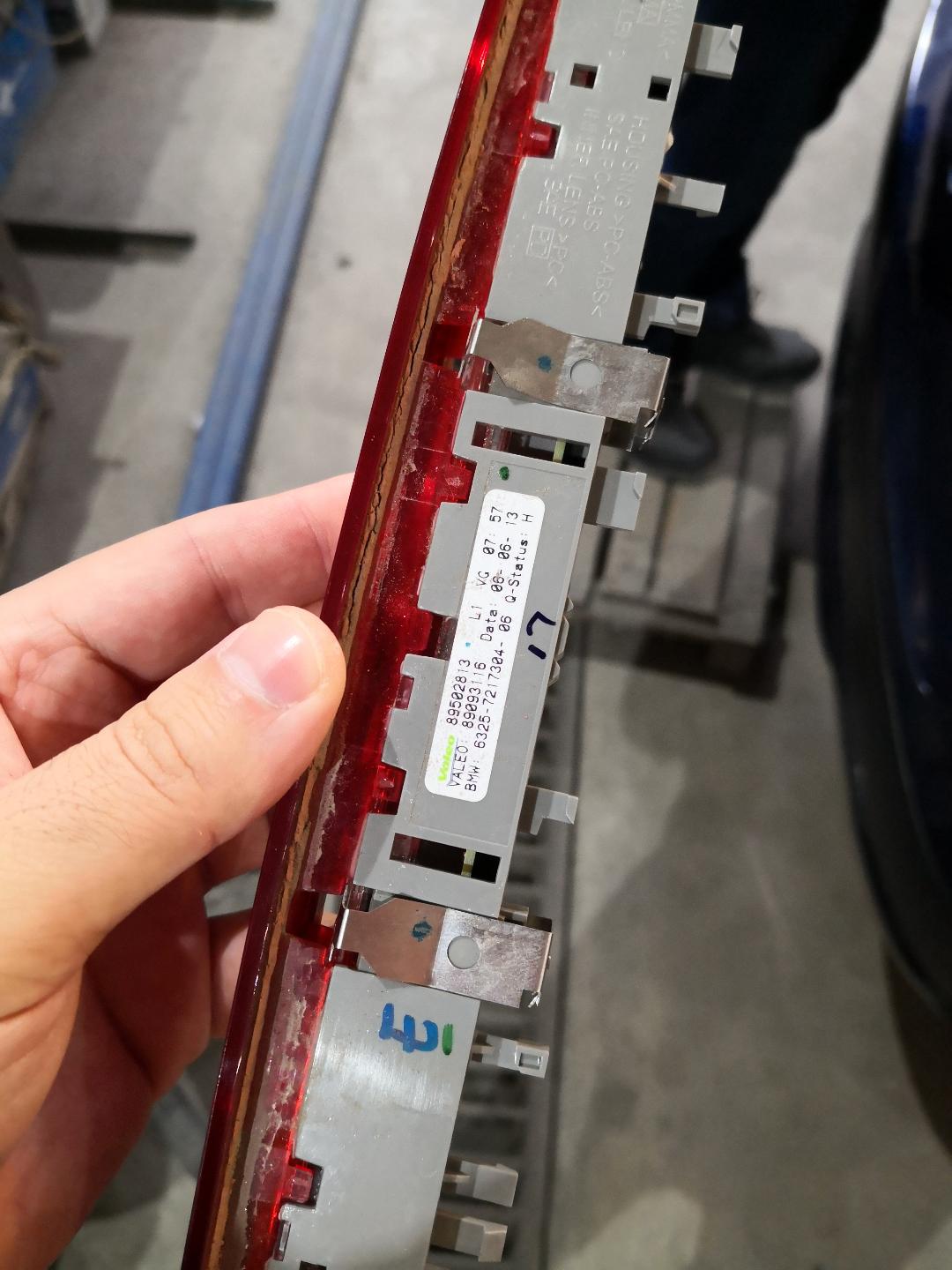

Salut! Am identificat problema. Stopul central de frana este lipit de haion cu banda dublu adeziv, care in timp se macina de la caldura si socuri, pe acolo se infiltreaza apa.
Vedem in timp cum se comporta dupa inlocuirea benzii

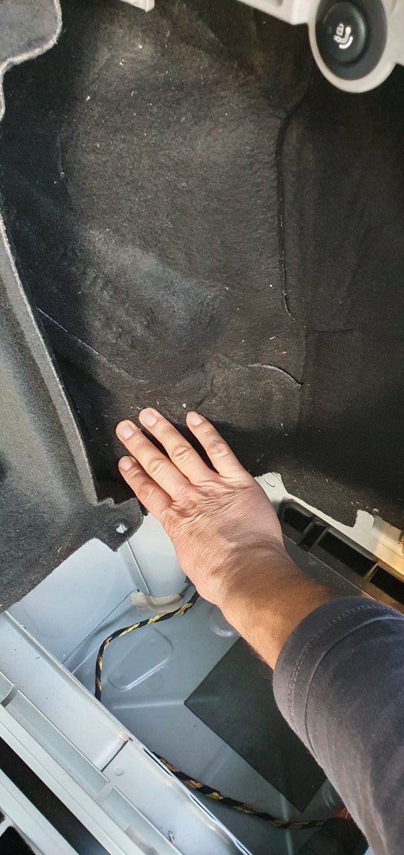

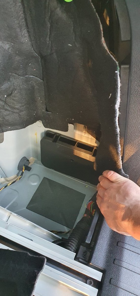

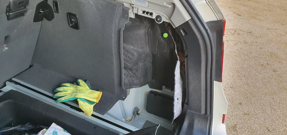

Și eu am o problema, sa scurge destul de multa apa în portbagaj dar în partea dreapta,capitonajul de pasla negru unde țin eu mana este ud.Oare sa fie de la stopul central?Am și trapa, dar am verificat găurile de scurgere și nu sunt infundate
Cum ai rezolvat problema?
