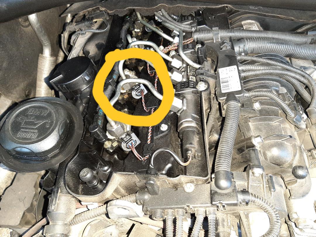

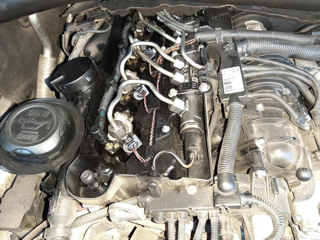

Sunt nou pe acest forum si sper sa ma puteti aiuta...am cumparat acum o luna un bmw x3 2008 cod Motor N47D20A azi dimineata am observat ca pierde cateva picaturi de ulei ...am desfacut capacul care protejeaza motorul ...si am observat ca la al doilea injector(sper sa nu gresesc) iese cate un strop de ulei(se observa doar daca te uiti atent) ...ce poate fi?va multumesc
Mai mult ca sigur ca este motorina si deocamdata e destul de putina si nu iei foc .......dar cocalareala aia de fire colorate si rasucite artistic nu ti-a dat de gandit cand ai facut plata la bolid ?
In momentul asta esti pe combinatia fire improvizate care baltesc in putina motorina .......
Alea sunt asa din fabrica! asa sunt si la M47, la fel de aiurea puse!
Curata bine toata zona aia cu niste carpe si degresant si pe urma verifica din 2 in 2 zile zona ... o sa apara locul pe unde pierde motorina sau ulei
Firele asa vin din fabrica ... stai linistit !

@dorubimotoru: cablurile pe care le vezi in foto sunt instalate asa din fabrica, nu e nicio improvizatie sau "cocalareala" :console:

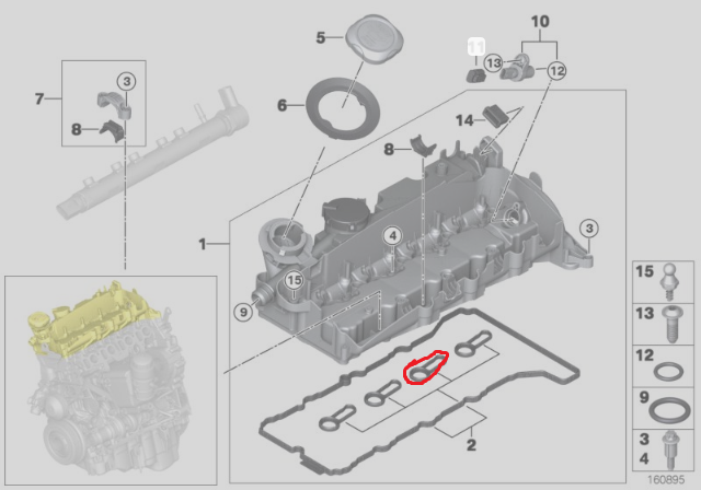

Posibil sa dea pe la garnitura capac tacheti , mai exact pe la una care vine in jurul injectorului , vezi in poza atastata , schimba garniturile de la capac si saibele de foc asa cum spune si colegu mai sus si scapi de probleme

Iti curge pe la termoflot . Trebuie schimbate 4 o'ring + garnitura termoflot .
Curge cand e motorul rece si dupa ce ai oprit motorul si incepe sa se raceasca,de aia nu a vazut nimic mecanicul .
http://bmwfans.info/parts-catalog/E91/Europe/320d-N47/L-N/jul2008/browse/engine/lubricat_syst_oil_filter_heat_exchanger/
8 x 4 bucati , 5 x 1 bucata .

Ti-am lasat link , codurile piselor sunt la numerele respective ,8 si 5.
O'ringul e 25-30 lei bucata , garnitura intre 80 si 120 lei .
