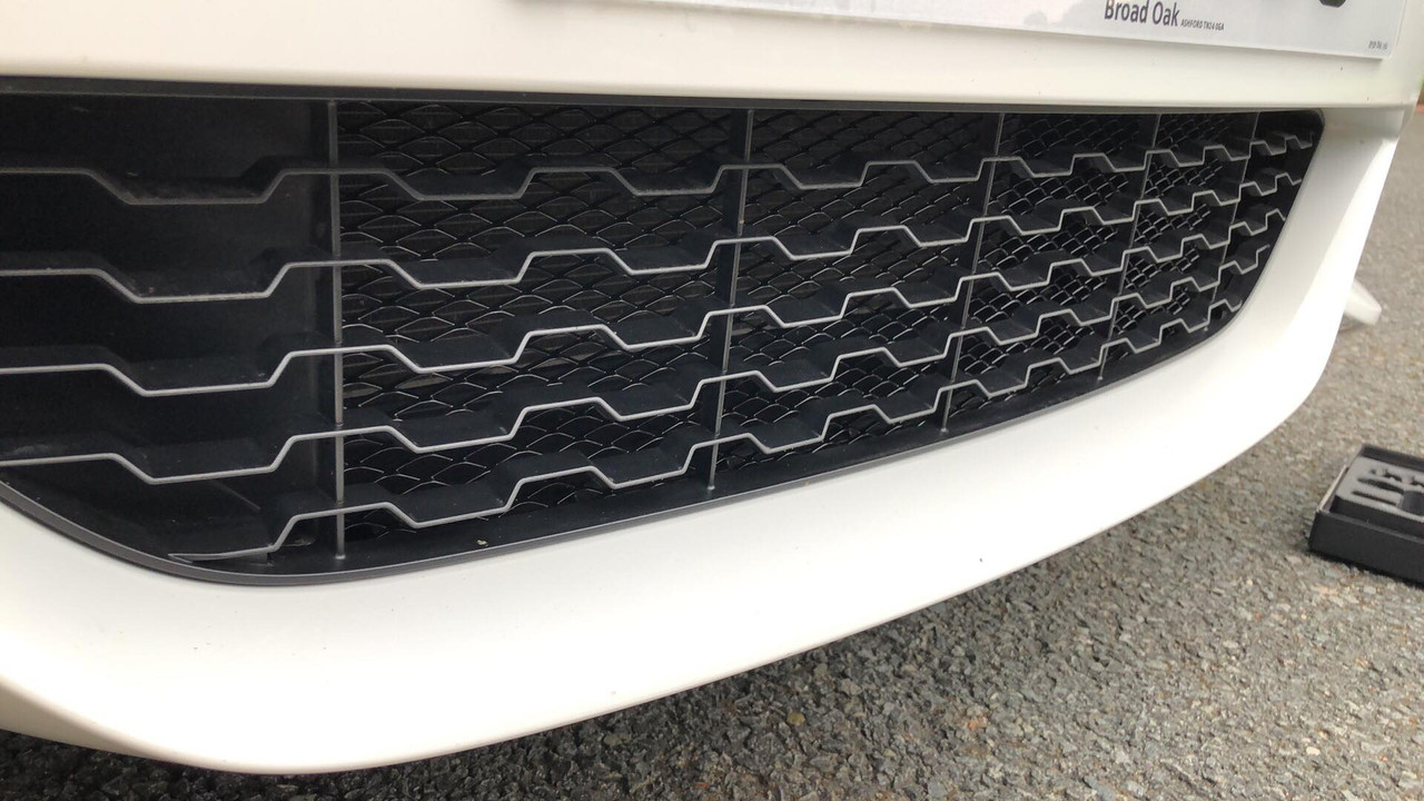

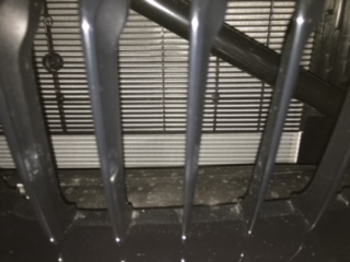

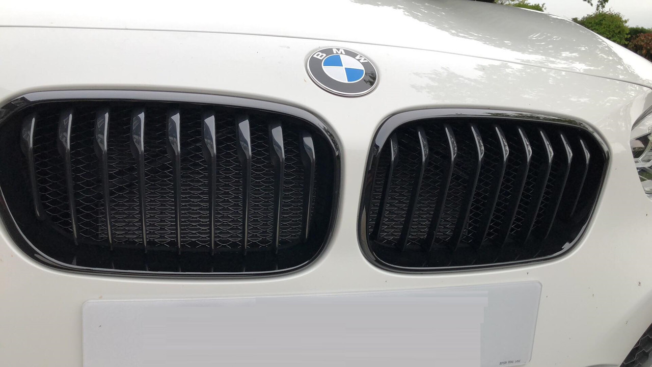

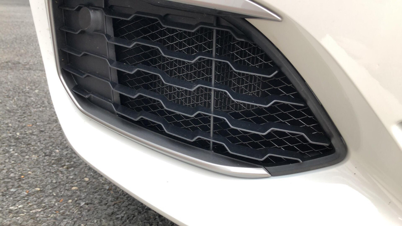

2. Cealalta versiune ar fi un DIY de genul asta: (poze luate de aici: https://www.babybmw.net/viewtopic.php?p=1403898&sid=8c0ee7f80f0b765a0f4c0db0b7c4ac03#p1403898). Am inteles ca inclusiv la unele reprezentante pot fi convinsi sa monteze asa ceva.
post-26959-0-82494800-1585557861_thumb.jpgpost-26959-0-88936200-1585557867_thumb.jpgpost-26959-0-76035800-1585557872_thumb.jpg
Intrebarea este: a facut cineva vreuna dintre operatiuni? Pareri, sfaturi despre una si/sau cealalta?

Din cate vad in poza 2 pare o plasa simpla de aluminiu, asa ca iti recomand sa cumperi tu plasa si sa iti faci un singur lucrarea pentru ca nu pare ceva complicat si probabil ca scapi si cu un buget foarte mic(50 - 80 lei)
Da, sigur ies mai ieftin cu plasa, dar trebuie sa vad daca un DIY imi afecteaza cumva garantia..

Eu mi-am pus plasa exact cum e cea din poza pusĂŁ de tine ĂŽn bara jos acolo unde e radarul. Am F31 2015 spoiler sport line. Eu sincer am pus-o mai mult de aspect! Pot sĂŁ iti spun cĂŁ nu e greu de pus,o dimensionezi si dupĂŁ o lipești cu ceva gen Bison sau poxipol,adezivi din aia cu doua culori. Eu am folosit Loctite. La mine a fost greu ca a trebuit sĂŁ dau jos spoilerul dar la tine e mai simplu pt grile doar le dai jos si ii dai bice. Plasa m-a costat 10 sau 11 euro( Germania) o bucatĂŁ de 120 lungime x 30 lĂŁțime parcĂŁ. Acuma urmeazĂŁ sĂŁ decupez unde is proiectoarele de ceata sĂŁ ĂŽmi pun si acolo. CautĂŁ și pe youtube " mesh grill DIY", si ĂŽți faci o idee. De garanție nu stiu ce sa zic(eu nu mai am de mult așa ceva😁😁😁😁)...Dar nu cred cĂŁ ar afecta cu ceva. StimĂŁ!!!
Multumesc pentru raspuns. Tine doar lipita, nu trebuie prinsa si mecanic (cu suruburi/ceva)?
Am vazut si eu ca sunt multi care vand pe ebay, multe modele de plasa. Si ideea am luat-o de pe un forum de afara, am vazut si niste tutoriale. Inca mai studiez problema, ca tot nu merg prea mult cu masina in perioada asta.
  • Downvote 1
Normal si mult mai sigur ar fii sa o prinzi si cu ceva surubele dar problema e ca nu prea ai cum. Eu am studiat la mine si nu aveam absolut nici o opțiune de prins ĂŽn afara de lipici fiindcĂŁ unde le-am pus eu spoilerul e foarte subțire și nu ai cum sa pui șurub sau holsurub. La grile sincer nu m-am uitat dacĂŁ poți sĂŁ o prinzi ca nu m-a interesat. PânĂŁ acuma plasa ce am pus-o eu e tapana(am pus un tub ĂŽntreg de Loctite). Când o sĂŁ ĂŽți iei plasa taie o bucatĂŁ micĂŁ și lipeste-o pe o bucatĂŁ de plastic asemĂŁnĂŁtoare cu plasticul de la grile sĂŁ ĂŽți faci o idee cam cat de bine tine.

Aici nu te contrazic nici o secundĂŁ,prinderea mecanica e sfântĂŁ! Doar cĂŁ problema a fost ca nu aveam cum sĂŁ o prind fĂŁrĂŁ sĂŁ se vadĂŁ din afarĂŁ.....nici cu surubele,soricei sau cu alte materiale pur si simplu nu aveam cum...si crede-ma ca mai bine lucrez cu ce scule ai enumerat tu mai sus decât cu lipici( la astea nu trebuie sĂŁ aștepți sĂŁ se usuce,ceea ce e fooooarte enervant)
