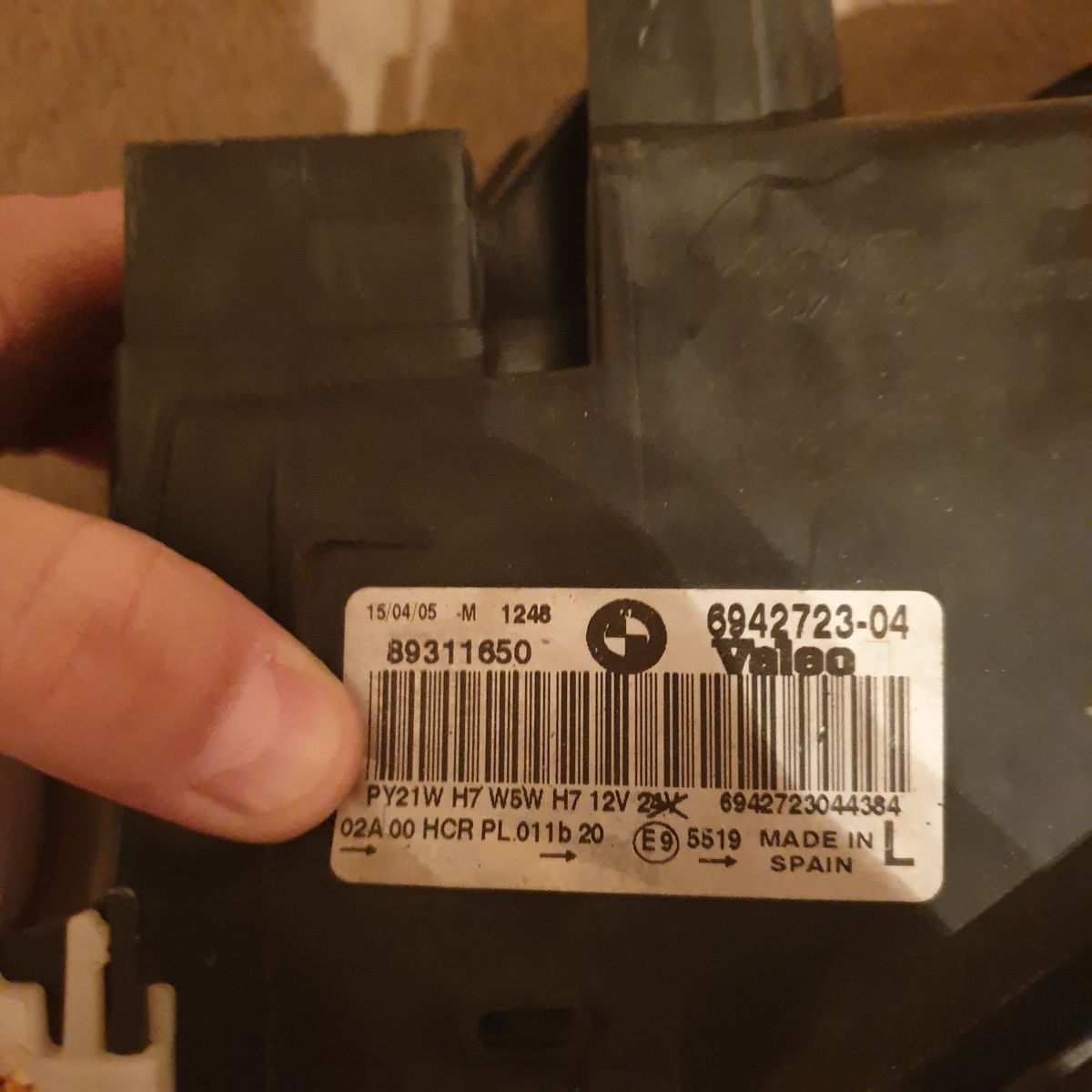

Bun, țeapa e luata, mi-a mai ramas sa rezolv problema farurilor (de la care a si pornit toata povestea)
Am cautat pe forum dar nu prea am inteles cum deosebim farurile "de circulat pe dreapta drumului (RO sa zicem)" fata de cele "pt circulat pe partea stanga a drumului (UK)".
Atasez o poza cu tot ce am gasit scris pe farul din dreapta masinii (presupun ca e de UK) si daca stie cineva ce ar trebui sa scrie pe un far asemanator Valeo, bun pt RO (un cod, sageti anume, etc)
Ideea ar fi sa stiu sa fac diferenta intre 2 faruri (UK/RO) in stare nemontata pe masina pt ca nu am ce face, trebuie sa le inlocuiesc.
(foto 2 e farul din stanga dar nu mai are eticheta)
Trebuie sa ai L scris pe faruri (Left Hand Drive), nu R (Right Hand Drive). Se vede in poza ta ca ai R scris.
Asa trebuie sa scrie pe eticheta
Eu nu te contrazic dar se pare ca nu e o regula. Am gasit azi eticheta farului din stanga cazuta in spatele farului.
(fabricat in Ro :o )
Sau farul stanga o fi ok pt Ro !
Multumesc @unvicont pt link. O sa-l studiez dupa-amiaza.
Sau ce ai gasit e eticheta de la fostul far, inainte de accident/conversie/update sau cum iti place sa-i zici.

Am un VIN de UK, normal ca imi va genera coduri de piese UK. Pana voi gasi o masina "sora" cu a mea dar cu combinatia VC31 in VIN, am zis sa apelez la ajutorul vostru.
Am introdus VIN-ul si asa si am selectat VC31 ...evident ca a fost o prostie. Daca ma descurcam, fi sigur ca nu insistam aici.
Urmand totusi pasii pe site cu VIN-ul meu de UK, ce sa vezi ? Mi-a generat fix cele doua coduri de far ce le am pe masina (cel dreapta cu R si cel stanga cu L si cu terminatia 724 respectiv 723) de unde am tras 2 concluzii:
- am nevoie de 2 alte faruri compatibile cu RO
- in poza pusa de tine este tot un far de UK chiar daca are L pe eticheta pt ca acel L cred ca inseamna partea de montare pe masina.

Intri pe realoem, NU bagi VIN-ul tau si selectezi masina pe care o ai (e90), acelasi an, aceeasi luna, market EUR si selectezi Left hand drive la steering, apoi te duci la Lighting si iei codurile de faruri. Vor fi afisate doar codurile pt faruri de Europa.
Comanzi faruri noi, ca asa e frumos si aia e!
EDIT:
Acestea sunt codurile pt EUR
01 Headlight left VALEO 63116942721
01 Headlight right VALEO 63116942722
01 Headlight left ZKW 63116942747
01 Headlight right ZKW 63116942748

Colegul Iosif ti-a dat codurile de Valeo, eu ti-am dat codurile BMW OE. Daca bagai codurile date de mine pe orice site de piese, observai ca iti apar codurile lui Iosif pe Valeo dar si echivalente de la alte brand-uri.
