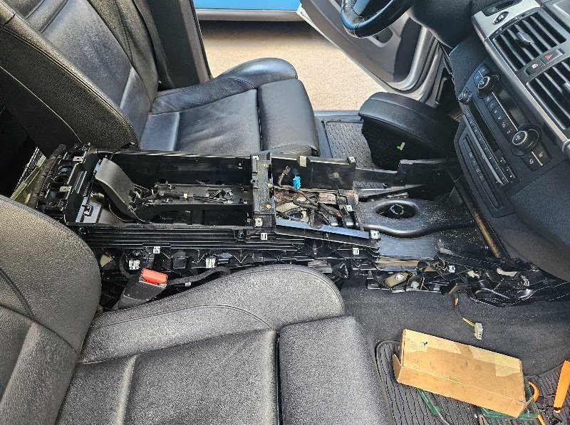

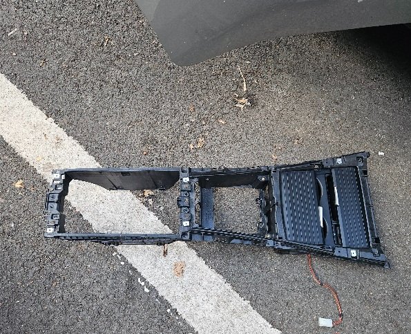

- refacut traseul pt stropitoarea de pe luneta, nu a fost nevoie decat sa demontez jumatate de interior

Recent am inlocuit schimbatorul de viteze din cauza unei erori avute doar ca ieri am observat ca emana foarte multa caldura.
La cel vechi nu am remarcat sa faca asa, si nici nu mi se pare normal sa faca dar totusi m-am gandit sa intreb si aici, voua vi s-a intamplat, e firesc?

Ma roade acum ce am descoperit in weekend si anume ca schimbatorul de viteze se incalzeste. Dupa ce am mai facut cateva drumuri cu ea mi-am dat seama dc pana acum nu am observat, incepe sa se manifeste abia dupa vreo 100km mersi continuu.
